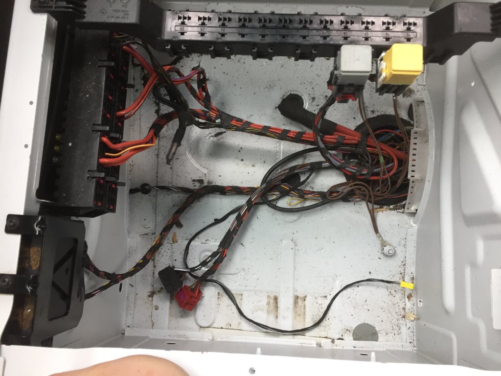

Kann mir jemand die Kabelfarben der Klemmleiste EK1 mitteilen?
Ich finde überall nur die Belegung, aber nicht wo 1 und 3 liegen (mangels Beschriftung). Messen kann ich nicht, da ein Start von Motor/Zündung aktuell nicht möglich ist.

Kabelfarben Klemmleiste EK1
Re: Kabelfarben Klemmleiste EK1
Kurz aus der Hüfte geschrieben:
Belegung laut Aufbaurichtlinien:
1. Klemme D+ 12 V / 10 A blau-gelb
2. Klemme 30 12 V / 25 A rot
3. Klemme 15 12 V / 15 A schwarz
Ich schaue aber nochmal nach...und habe das Posting geändert. Kl.30 ist rot und Kl.15 ist schwarz. Sind die üblichen Standardfarben.
Besten Dank!
Schwarz ist schwarz-gelb, auf dem Foto nicht richtig erkennbar
Passt, ist auch beim 903 so. Dort sind Kl.15 und KL.D+ sind jeweils über ein Relais und einer Sicherung an Kl.30 angeschlossen. Wird auch beim 906 so sein.Captain hat geschrieben: 19 Mär 2020 12:57Schwarz ist schwarz-gelb, auf dem Foto nicht richtig erkennbar

Gibt es das Blau gelbe Kabel auch dann wenn ich keine EK 1 Klemmleiste habe? Natürlich D+gemeint und bei mir vieleicht eine andere Farbe.
Blau-Gelb ist die bei MB verwendete Standard-Farbe für den D+-Anschluss. Er ist im Sitzkasten immer dann vorhanden, wenn ein Trennrelais eingebaut oder vorgerüstet ist, oder eine Zweitbatterie vorhanden ist. In diesem Fall ist Blau-Gelb jedoch eine dünnere Ader. Bei EK1 wird die Strombelastbarkeit des D+-Anschlusses über ein Relais verstärkt, die Ader entsprechend stärker.8fly hat geschrieben: 20 Mär 2020 11:59Gibt es das Blau gelbe Kabel auch dann wenn ich keine EK 1 Klemmleiste habe?
Fehlt die blau-gelbe Ader ist im Fahrzeug D+ oft nicht verfügbar und SAM muss umprogrammiert werden. Dies sollte bei einer Vertragswerkstatt bei einer Nachrüstung Trennrelais problemlos durchführbar sein.
Hast du mal dein Datenblatt abgefragt?
