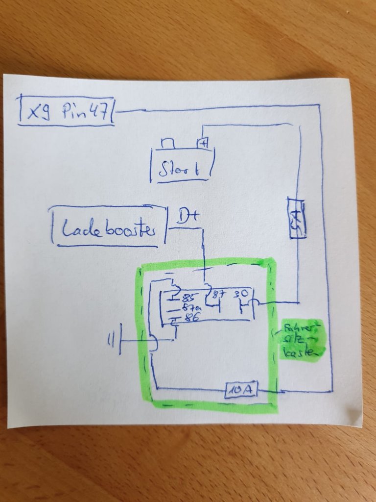

Sehe ich das richtig, dass das Kabel welches ich auf Pin 47 lege dann nicht unmittelbar dort abgesichert wird, sondern sinnvollerweise bis unter den Fahrersitz gelegt und dort im Sicherungsblock F55/4 Position 12 mit 10A abgesichert wird?
Hier der Plan, wie ich es anschließen würde. Ist das so richtig?
Folgendes Relais habe ich ebenfalls bei Conrad gefunden, welches so aussieht, als würde es geometrisch auf die Relaisschiene im Fahrersitzkasten passen, ist das korrekt?
Ich würde dann dort die Pos. 16 nehmen, die ja für das D+ Signal gedacht ist: "HKE 4133-S-DC12V-C Kfz-Relais 12 V/DC 35 A 1 Wechsler"
Ich werde mir dann die MQS 965907-1 und o.g. Relais bei Conrad ordern und das einbauen. Danach gehts zu MB und dann schaue ich mal was der :D so dafür haben möchte.
Ich werde am Ende auf jeden Fall berichten und eine kurze Aufstellung machen, was man alles braucht und was MB verlangt hat. Das wird hoffentlich dem ein oder anderen helfen.
Zuletzt geändert von strebitzel am 01 Apr 2020 19:18, insgesamt 1-mal geändert.

Du hast ein wenig zu kompliziert gedacht.
  1. Die Ader aus SAM Stecker X9 Pin47 (für Baujahre ab 03.2014) ist im Original mit den Farben rot-schwarz gekennzeichnet und hat einen Aderquerschnitt vom 0,75mm². Dies ist lediglich eine Steuerleitung und nicht besonders belastbar.
  2. Will man damit ein Relais ansteuern, ist ein Relais mit Schutzdiode zu verwenden. Also eine Diode in Reihe zur Erregerspule. Die andere Seite der Erregerspule liegt auf Masse W71/1 im Sitzkasten. Eine Sicherung braucht nicht in diese Leitung eingeschleift werden.
  3. Für den Booster brauchst du kein Relais einfügen. Für den Booster ist das auch nur ein Steuereingang und belastet den Stromkreis kaum. Wenn du willst, kannst du zur Sicherheit noch eine Diode in die D+ Leitung einschleifen, aber verschiedene hier im Forum haben darauf verzichtet und bisher damit keine negativen Erfahrungen gesammelt.
strebitzel

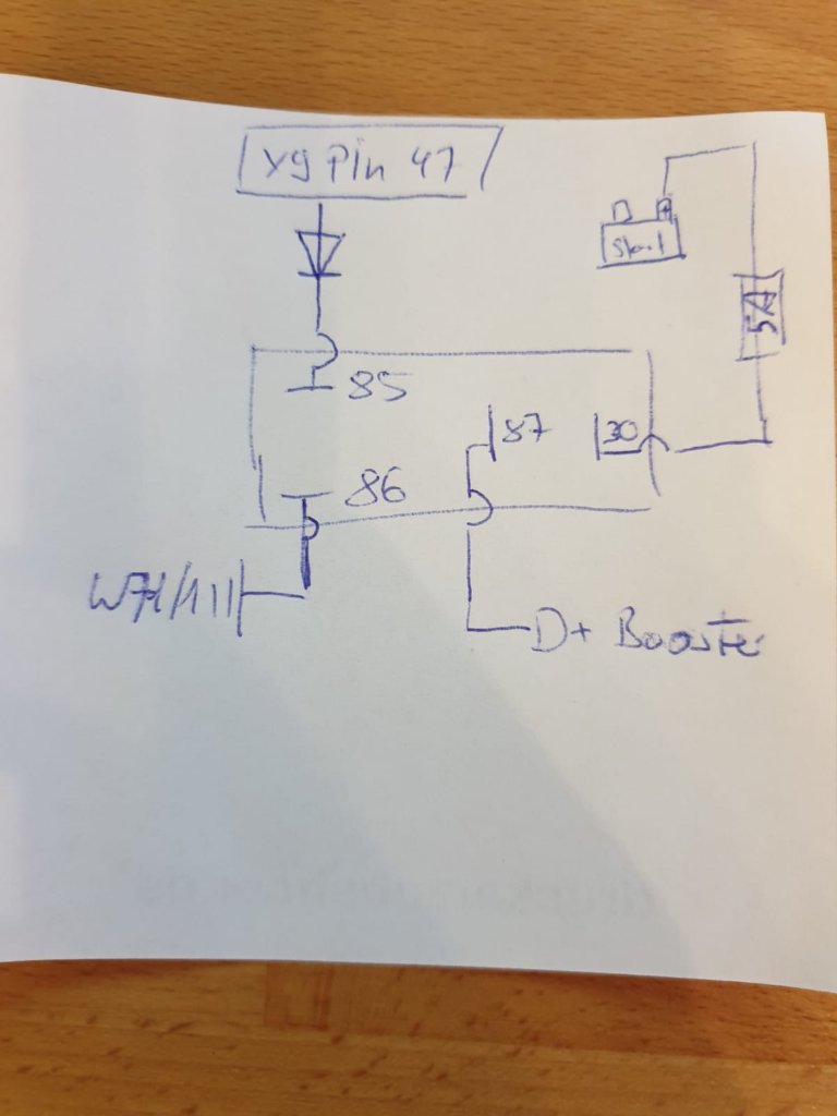

Vanagaudi hat geschrieben: 30 Mär 2020 19:34 Will man damit ein Relais ansteuern, ist ein Relais mit Schutzdiode zu verwenden. Also eine Diode in Reihe zur Erregerspule. Die andere Seite der Erregerspule liegt auf Masse W71/1 im Sitzkasten. Eine Sicherung braucht nicht in diese Leitung eingeschleift werden.
Muss die Schutzdiode dann so wie in der Schaltung angeschlossen werden? Was für eine Diode müsste ich dann da genau verwenden?
Vanagaudi hat geschrieben: 30 Mär 2020 19:34 Für den Booster brauchst du kein Relais einfügen. Für den Booster ist das auch nur ein Steuereingang und belastet den Stromkreis kaum. Wenn du willst, kannst du zur Sicherheit noch eine Diode in die D+ Leitung einschleifen, aber verschiedene hier im Forum haben darauf verzichtet und bisher damit keine negativen Erfahrungen gesammelt.
Ok....also kann im Prinzip das Signal von X9 Pin 47 direkt, also ohne Sicherung, ohne Diode, ohne Relais auf den D+ Eingang vom Ladebooster richtig?
Jetzt gerade würde mir das eigentlich auch reichen. Ich wüsste aber trotzdem gerne wie man das mit einem Relais sauber löst, da ich noch nicht weiß ob ich irgendwas anderes mal damit schalten will. Beispielsweise, dass der Boiler vom Warmduscherkit nur bei laufendem Motor oder Landstromeinspeisung über 230V laufen kann oder sowas.
Nicht in Reihe, sondern antiparallel. Also parallel zur Relaisspule, aber so gepolt, dass sie bei anliegender Steuerspannung sperrt. Man nennt eine Schutzdiode in dieser Anordnung Freilaufdiode.

Falls du einen Votronic Booster einbauen möchtest, der funktioniert hervorragend auch ohne D+ über Zündstrom Klemme 15 oder er erkennt über die Spannung der Startbatterie ganz von alleine ob die Batterie gerade geladen wird oder nicht. Insofern ist mir nicht ganz klar, warum du diesen Aufwand betreibst?
https://www.votronic.de/images/Anleitun ... 4_3315.pdf
Hier sind die Anschlussmöglichkeiten S. 9 aufgeführt, gerade das Problem, das moderne Autos kein D+ mehr haben, ist explizit berücksichtigt.Es geht auch koplett spannungsgesteuert ohne D+ / Klemme 15 und die Schaltschwellen sind dabei auch noch unterschiedlich wählbar...
Re: D+ Signal nachrüsten (Stecker X9 Pin 47) SAM
hymeraner hat geschrieben: 30 Mär 2020 23:41
Eben nicht. Im Schaltbild ist die Diode in Reihe und in Durchlassrichtung geschaltet. Warum auch immer. Eine Freilaufdiode halte ich in diesem Fall auch für sinnvoller, aber so ist es nicht eingezeichnet.

OK, dann sorry für die Verwirrung...
