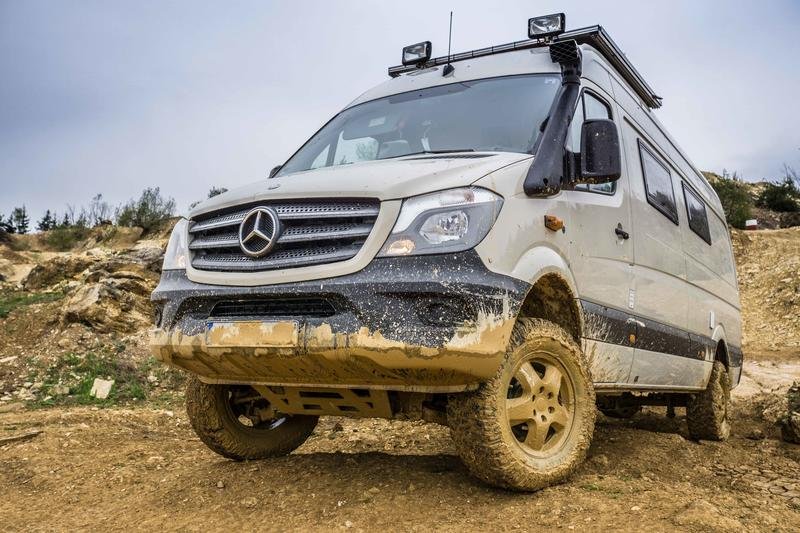

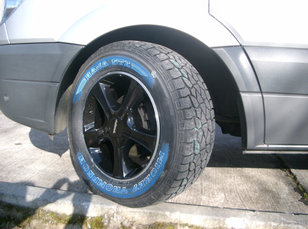

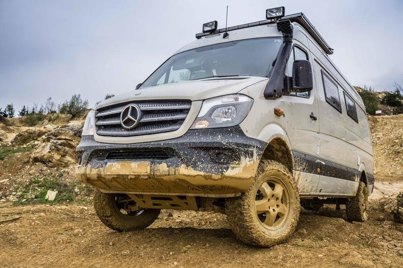

Rosi hat geschrieben: 29 Mär 2020 10:20 Jetzt fangt hier bitte nicht an, reigele jedes Detail aus der Nase zu ziehen, sondern reigele möge bitte die Daten seines 2015er Sprinter in L1H1 4x2 kurz ergänzen und selbst die Suche oben rechts bemühen :!: WP 16 black Forum.jpgSINS8x184x4 (2).JPGMBV r.h.JPG
Ist der orange Crafter ein 4x4 oder 2x4?
Gibt es eventuell noch andere Infos zu diesem Fahrzeug? Felgen mit anderer ET als 62 ist klar...
Ansonsten kann ich noch was beisteuern zur eigentlichen Fragestellung:
225/75R16 passen auf 6,5x16 ET62 original Stahlfelgen problemlos auf einen L1 (wenn er normale Höhe hat...tiefergelegt, keine ahnung).
Beim Crafter steht diese Reifengröße mit im COC. Ohne Einschränkungen, bis auf die Felgengröße.
Da die meisten Reifenhersteller eh min 6" für 225er Breite vorschreiben, erübrigt sich so oder so die Frage nach 225/75R16 auf 5,5x16 Felge. Dafür gibt es aus technischer Sicht keine Freigabe.
Auch mit 109PS aus dem 2.0 TDI lässt sich der Bock noch normal fahren. Das ist natürlich Ansichtssache, was man so als träge empfindet. :wink:

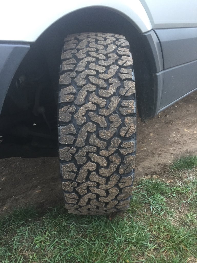

Mensch reigele; nun haben wir Dir wirklich nicht nur die Hände entgegen gestreckt, sondern die Arme geworfen, aber Du versuchst es mit einer sti-no Lösung zu verschlimmbessern :!: :cry: Dein Thema haben doch dutzende Mitglieder bereits durch, mithin hinter sich :!:
Sicherlich passen 225/75R16 auf 6,5J x 16 ET62, aber das sieht nicht nur :( aus, sondern verbrennt zudem sinnlos Moneten, die Du in eine bessere Lösung hättest stecken können, die :D aussieht + :lol: macht :!:
Nichts desto trotz sind + bleiben wir hier konstruktiv, d.h. versuchen jedem mit unserer "Erfahrung" aus über anderthalb Jahrzehnten :shock: zu helfen :!: Ich fürchte jedoch, daß Du nebst Deinem Freundlichen an der Tachocodierung scheitert. :cry:
