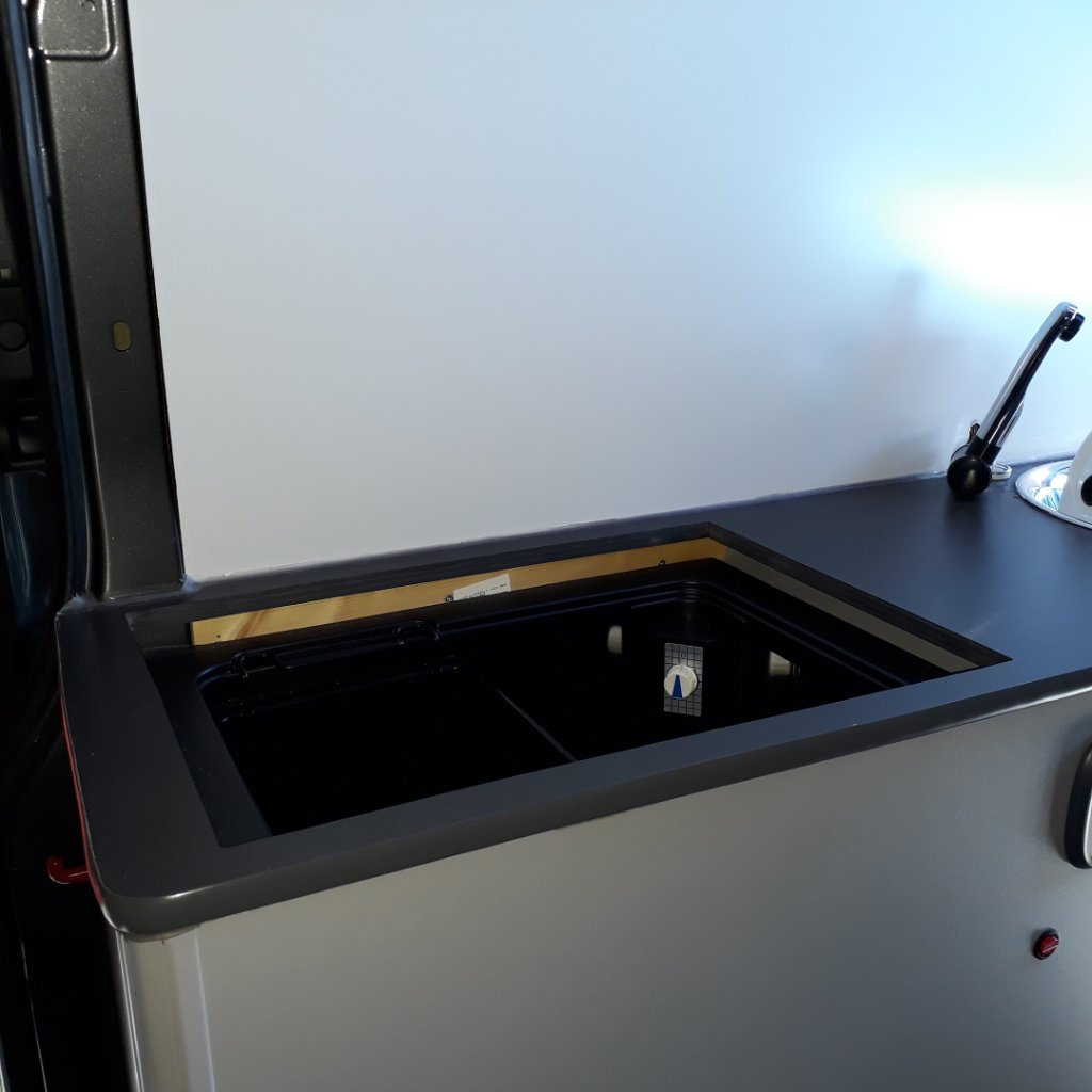

Hallo Leute,
habe gerade einen Dometic CRX 50 Kompressor-Kühlschrank geliefert bekommen. Er passt perfekt in die dafür vorgesehene Nische in der Küchenzeile.
Problem: In der Anleitung steht, dass man oberhalb des Kühlschrankes 5cm Platz lassen soll für die Belüftung.
Diese Angabe hat natürlich in jeglichen in Online-Shops angegebenen Bemaßungen gefehlt.
Ich würde jetzt ungern die ganze Küche nochmal anpassen müssen.
Folgende Fragen stellen sich mir jetzt daher:
- Warum finde ich kein einziges Bild von einem anderen Camper mit dem selben Kühlschrank und diesen 5cm Abstand?
- Warum bietet Dometic kein passendes Lüftungsgitter an (oder integriert es schon in den Kühlschrank? Einfach nur ein Loch lassen macht optisch nicht so viel her.
- Warum haben die Dometic Einbaurahmen auch keinen Belüftungsabstand?
- Falls ich nicht an der Belüftung vorbeikomme, gibt es hochwertigere Gitter, als diese schnöden Plastikteile? Bräuchte dann eins mit maximal 38cm Breite, am besten in Edelstahl-Look.

Hier noch ein Video wie der Kühlschrank mit Einbaurahmen aussieht: https://youtu.be/VSF2oVGlY60?t=774
Auch hier keinerlei Belüftungsschlitze.
Und hier die Skizze aus der Bedienungsanleitung:

JEDER Kühlschrank muß irgendwo mit der Wärme hin... :roll:
Ob über dem Kühli nach vorne, hinter dem Kühli nach oben oder vielleicht sogar von draußen/nach draußen, ist egal. Wichtig ist nur der Wärmeaustausch durch Zirkulation von unten nach oben.
Wenn es gar nicht anders geht, kannst du auch eine Zwangsbelüftung mit einem kleinen Ventilator einbauen - das ist aber gerade im KFZ energetisch ziemlicher Murks.

Ich sehe gerade, dass das besser unter "Reisemobile und Ausbauten" gepasst hätte. Falls ein Moderator das noch verschieben kann, gerne machen.
ok akzeptiert. Bleiben die Fragen, warum die Einbaurahmen das nicht vorsehen und ob es für die beliebten Dometic Kühlschränke eine gängige und schöne Lösung gibt.

beidseitig hinten senkrechte Öffnungen sollten auch reichen. Der Kühlschrank kann von untendrunter Luft anziehen und durch die Thermik rechts und links die warme Luft abgeben, notfalls auch in angrenzende Schrankfächer oder nach hinten in die Wandverkleidung Löcher...
Quelle: Hornbach
Solche und ähnliche Lüftungsgitter gibts für Küchenarbeitsflächen über Heizungen, oder in Türen und Sockel in Alu und VA, kann man auch senkrecht einbauen....
https://www.kuechen-geisler.de/nolte-zu ... itter.html
sollte das wider Erwarten nicht reichen, dann könntest du noch so einen leisen, kleinen 12V PC-Lüfter seitlich anbringen, der die warme Luft rausbläst...

Bei mir kann die Wärme hinter die Verkleidung der Küche entweichen, weil alles hinterlüftet ist. Von unten kann kühle Luft nachströmen.
Wenn es im Sommer total war ist, mcerkt man, dass der Kühlschrank häufiger anläuft. Dafür habe ich einen Luftzugang auf Höhe des Kompressors in die Küche geschnitten. Dahinter befindet sich ein kleiner Computerlüfter, der unter 1 Watt benötigt und extrem leise läuft. Damit verbessert sich das Kühlverhalten deutlich.

MöppelJunior hat geschrieben: 31 Mär 2020 09:16Und hier die Skizze aus der Bedienungsanleitung:
Die Einbau- und Bedienungsanleitung des CRX50 kann man bei Dometic herunter laden. Zusätzlich gibt es noch eine reine Bedienungsanleitung, allerdings nicht in deutsch. Die Einbausituation mit der Belüftung steht gleich auf Seite 7.
MöppelJunior hat geschrieben: 31 Mär 2020 09:03- Warum finde ich kein einziges Bild von einem anderen Camper mit dem selben Kühlschrank und diesen 5cm Abstand?
Bei mir zum Beispiel geht die Kühlschrankbelüftung direkt durch die Außenwand.

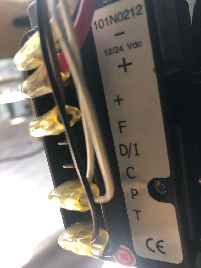

Bei fast allen Kühlkisten ist ein Danfoss BD35/50F Kompressor verbaut und dazu diese elektronische Regeleinheit...
Somit liegt in meiner Kühlbox bereits 12V an und das Abdeckgitter um den Kompressor lässt sich einfach entfernen. Also einmal den mittlerweile angesetzten Staub ausgeblasen und dann hat ein kleiner Ex-PC-Lüfter in seinem schwarzen, eckigen Montagerahmen seinen Weg direkt neben Kompressor und Kühlgitter gefunden und läuft nun jedes mal mit dem Kompressor und bläst die warme Luft raus.
An + kommt der rote Plusdraht des Ventilators und an F das schwarze Minuskabel...

Nun kommt aber wieder dieses leidige Elektrothema: wo schliesse ich die beiden winzigen Lüfter (12 V, 0,15 A) nun an???
Am liebste würde ich sie mit den Stromdieb an diese Leitung (rot-schwarz zum Stecker) zum vorhandenen Lüfter anschliessen, denn dann werden sie automatisch mit ein- und abgeschaltet:
Aber wieder das Thema: ist die Leitung dick genug für die Mehrbelastung von in Summe 0,3 A???
Auch hier an der Regeleinheit wäre eine Möglichkeit:
aber dann müsste ich sie anscheinend per Schalter betätigen oder werden sie von dort zusätzlich auch angesteuert, also ein und ausgeschaltet wie Exaltbier geschrieben hat?
Wer kennt sich mit diesen Elektroleitungs-Thema aus wegen der Anschlusstelle???

Du siehst oben das Foto. Da steht ein Name und die Artikelnummer von dem Teil drauf.
Wenn du das in Google Suche eingibst, bekommst du u.a. auch den Anschlussplan etc. angezeigt. Da sind alle relevanten Angaben drauf.....
z.B hier:
