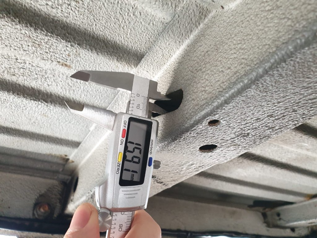

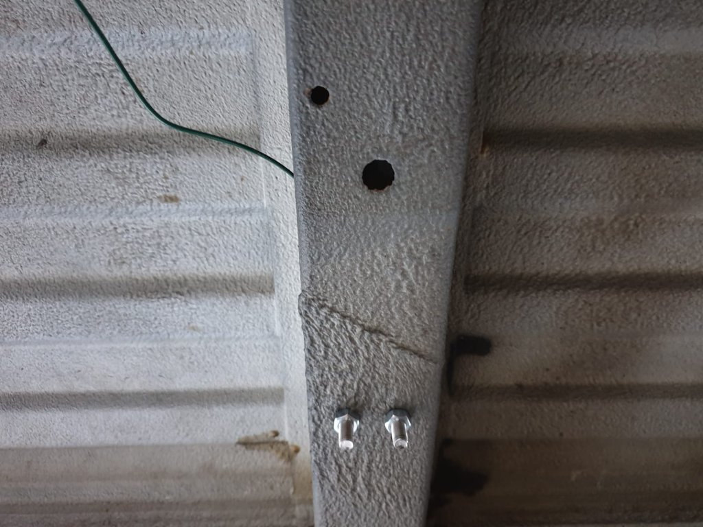

-Im Rahmen sind bereits an der richtigen Stelle Bohrungen (Querträger oberhalb des Differentialgetriebes) in die M8er Schrauben passen: Umsetzung:
-da man von Hintern nicht dran kommt habe ich dieses Teil hergestellt:

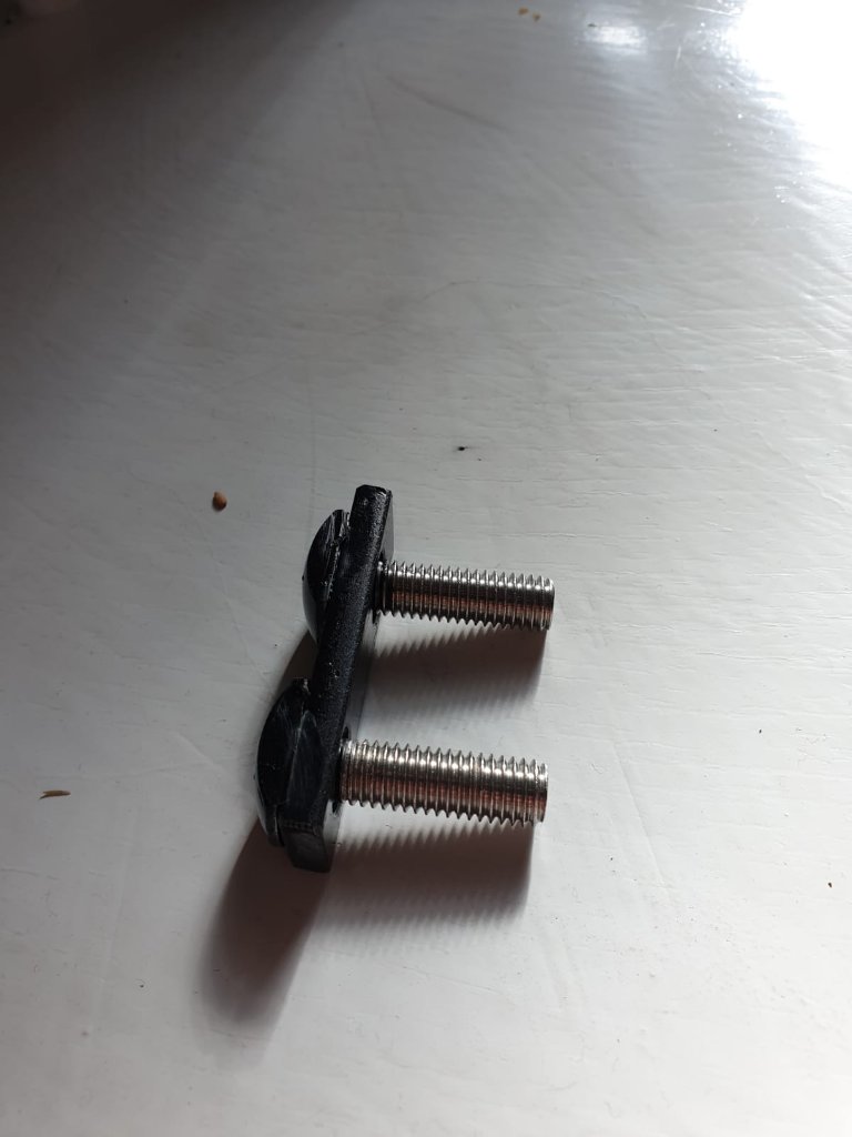

-Dazu habe ich entsprechend der Zeichnung mir zwei Stücke zugeschnitten und gebohrt. Der Durchmesser der Bohrungen ist ca. 1 mm WENIGER als das Diagonalmaß des Vierkantes der Schlossschraube. Anschließend habe ich die Schraube mit einer Mutter "gefühlvoll" reingezogen, sodass diese ebenfalls verdrehsicher ist:
Dann habe ich die Gwinde mit Klebeband geschützt, den überstehenden Teil der Schlossschrauben abgeflext und ein bisschen gefeilt.

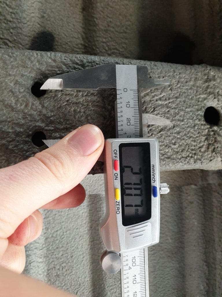

Durch das Langloch (deswegen auch max 15x45 mm) kann man das Ganze dann in den Querträger bekommen. Dazu habe ich einen Draht geommen und in der Mitte um 180° um das Metallplättchen gelegt. Mit dem Draht konnte ich es dann zu den beiden Böchern befördern, zwei Muttern leich draufdrehen, sodass die Platte noch NICHT am Rahmen anliegt. Dadurch, dass der Draht nur um 180° rum ging, konnte man kräftig am Draht ziehen um diesen wieder zu lösen. Als nächstes musste noch der Winkel hergestellt werden. Also analog auf Länge abflexen, beifeilen, und die Löcher gemäß Zeichnung bohren.
(Die Bohrungen sind für 235er Reifen passend. Bei anderen Dimensionen bitte entsprechend anpassen) Im Anschluss habe ich diesen dann ebenfalls noch lackiert.
