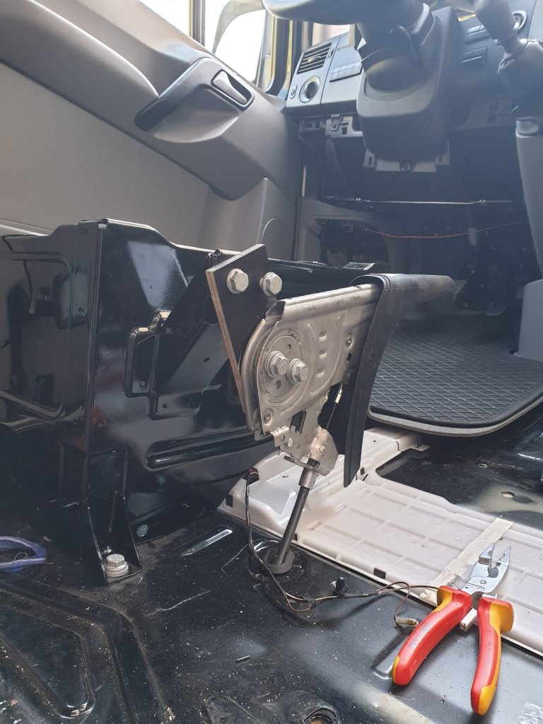

Dann habe ich die Löcher gebohrt, gesenkt und die Gewinde geschnitten, bevor die Probemontage (noch mit den falschen Schrauben) erfolgte:
Dann kam der Funktionstest (nun auch mit den richigen Schrauben; Handbremse ist mit den original Handbremsschrauben an dem Adapter befestigt):
Funktioniert!
Die Handbremse ist auf dem Bild recht kräftig angezogen und vollständig gelöst gerade über dem Boden.
Das Ganze werde ich die Tage noch lackieren und dann ist der Adapter selber komplett fertig.

- Crafter277 (13 Apr 2020 19:54)
Re: Handbremse tiefer legen (Drehkonsole) normaler Sitzkasten
die lösung hier betrifft jetzt den normalen sitzkasten, gell? und nicht den niedrigen mit schwingsitz?
edit: steht im threadtitel: normaler sitzkasten.
strebitzel
- Beiträge: 81
- Registriert: 18 Dez 2019 13:14
Korrekt. Die von mir vorgestellte Lösung betrifft den normalen Sitzkasten und NICHT den niedrigen.f54 hat geschrieben: 14 Apr 2020 09:33 die lösung hier betrifft jetzt den normalen sitzkasten, gell? und nicht den niedrigen mit schwingsitz?
edit: steht im threadtitel: normaler sitzkasten.![]()
Sprinter 316 aus 11/2015
Ich bin mir nicht sicher, aber die Lösung könnte auch niedrige Sitzkästen betreffen, wenn diese nicht mit einer Dreheinrichtung ausgestattet sind, zum Beispiel bei Schwingsitzen. Es kommt doch nur darauf an, wie hoch der Arm zur Handbremshebelmontage angebracht ist. Der Handbremshebel liegt für die Drehsitze zu hoch, der Sitz würde nicht darüber hinweg drehen. Beim Schwingsitz ist das nicht der Fall, der ist (vom Werk aus) nicht drehbar.f54 hat geschrieben: 14 Apr 2020 09:33die lösung hier betrifft jetzt den normalen sitzkasten, gell? und nicht den niedrigen mit schwingsitz?
Ich behaupte dass die Handbremse beim Schwingsitz genauso hoch hängt wie beim Komfortsitz. Die obige Lösung wird daher für den Schwingsitz nicht funktionieren.
Ja, das sehe ich auch so. Gerade mal kontrolliert, es gibt den niedrigen Sitzkasten (S87) mit als auch ohne abklappbarem Handbremshebel (BE2). Es sind also zwei verschiedene Ausführungen.f54 hat geschrieben: 14 Apr 2020 12:00Ich behaupte dass die Handbremse beim Schwingsitz genauso hoch hängt wie beim Komfortsitz.
Das verstehe ich in diesem Zusammenhang aber nicht. Warum sollte man bei dem niedrigen Sitzkasten mit S87 aber ohne BE2 den Handbremshebel nicht per Adapter absenken können? Abgesehen davon, dass es keinen Sinn macht, denn der Schwingsitz darf nicht auf einem Drehkranz montiert werden. Aber man könnte anstatt des Schwingsitzes einen Komfort-Sitz mit Drehkranz auf einem Sitzkasten +S87-BE2 montieren. Dann wird möglicherweise der Adapter notwendig.f54 hat geschrieben: 14 Apr 2020 12:00Die obige Lösung wird daher für den Schwingsitz nicht funktionieren.
- Darth Fader
- Beiträge: 1563
- Wohnort: Marcipan-City
Der S87 lässt keine (typische) Drehkonsole à la Sportscraft Dreh-Konzept etc. zu!
Das Handbremshörnchen ist zu hoch.
Beim in Eigenregie modifizierten S87 kann man das Hörnchen gleich 3cm tiefer anschweissen, dann braucht es keinen Adapter.
Komfort-Sitz auf S87 macht nach meiner Erfahrung wenig Sinn - die Sitzposition ist dann ganz schön komisch
Auch, wenn andere das so nutzen...
