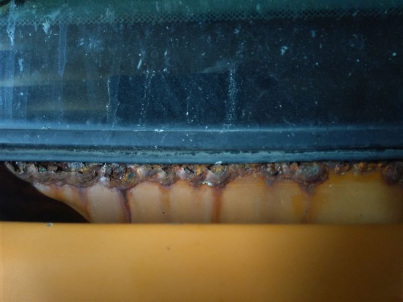

War: Reparaturblech Frontscheibenrahmen, Jetzt: Sanierung!
Leider ist mir die Windscheibe kaput gegangen, sehr wahrscheinilch dürch Rost am Unterseite, wobei beim Tausch (noch beim Vorbesitzerfirma) nicht sehr Sorfgaltig gearbeitet ist (wenn die A-Saulenverkleiding ausgebaut werd, sieht mann úberall Scheibenkleber...)
Im Internet habe ich ein Teil von "Blic" gefunden, kostet weniger, aber mein Erfahrung niet nicht-Original Reparaturblech ist nicht so gut.. Dunnes Blech, slechte Passform, usw.
Aber wenn VW nicht liefert, muß ich was. Kennt jemand Blic teilen und hat damit erfahrung?
Ein Anfrage bei der (nicht so) Freundliche DB-Verteiler in der Nähe für Teilenummer A901 627 0102 werd ich Morgen noch machen.
Was anders ist das mir aufgefallen ist, das die Scheibe nicht flach eingebaut ist.
Rechtsoben sitzt sie Tiefer (sieht m.w. besser aus) als Links, wo sie deutlich mehr aussteckt nach oben. Kann sowas auch durch Rost von unten kommen, onder ist das wieder die nicht so schöne einbau gewesen? Mein Plan ist die alte Scheibe ausscheiden zu lassen und dann das neue Reparaturblech zu Passen und ein zu Schweissen (lassen). Dann alles wieder Lackieren und ein neue Scheibe darin. Ich fürchte aber das schlechtste wenn ich der Rost so sehe...
Gruß, Jeroen
Der Rost is natürlich nicht neu, so vor mir die Scheibe kaputt gegangen ist, hätte ich bereits das Reparaturblech bestellt bei VW, aber da warte ich bereits 2 Monate auf... und ich frage mir ab, ob es überhaupt noch kommt mit der Corona und alles...Im Internet habe ich ein Teil von "Blic" gefunden, kostet weniger, aber mein Erfahrung niet nicht-Original Reparaturblech ist nicht so gut.. Dunnes Blech, slechte Passform, usw.

Re: Reparaturblech Frontscheibenrahmen
Grûße. Den ausbau und einbau bekommste mit einer zweiten person und bisschen zeit selber hin. Hab ich damals als volleihe auch geschafft. Der schneidedraht und die halter kosten nicht die welt.
Scheibe neuhatte mich 86€ bei ebay gekostet.
Ich denke wenn du dünnes blech gut behandelst und nich an lackschichten sparst, sparste trotzdem geld und nerven.
Vg ole
Gruß, Jeroen

man weiß nie wie der Rahmen aus sieht wenn die Scheibe raus ist, von außen war nichts zu sehen, aber dann mußte doch geschweißt werden oben rechts.
Das war meine Baustelle.viewtopic.php?p=227980#p227980
@Ole: Ausbau werd ich selber versuchen Einbau, nach instandsetzung von das Scheibenrahmen, weiss ich noch nicht, das ist noch ein bißchen weit weg im Gedanken
@Werner: dank, bei Dir sah es dann noch nicht so schlecht aus. Ich fürchte dass bei mir etwas mehr Arbeit benotigt ist... Ich hoffe das das "Gegenteil" unter die Scheibe noch so weit in Ordnung ist, dass es noch was gibt um Schweißen zu können... Mann kann auf das Bild sogar die "Sagebewegung" vom Schneidedraht von das entfernen von die alte Scheibe sehen... -----------------
Leider könnte der (neue, freundlichen!) Mitarbeiter von der DB-Werkstatt nür mitteilen dass das Ersatzblech nicht mehr zu bekommen ist. Deshalb habe ich mal das Ebay-teil bestellt. Ist noch immer besser als selber machen, vermute ich... Ich vermute das es bei VW dann auch nicht mehr kommt. Und anders habe ich Wahl!
Hallo Jeroen,Jeroen_R90S hat geschrieben: ↑21 Apr 2020 21:30 @Ole: Ausbau werd ich selber versuchen Einbau, nach instandsetzung von das Scheibenrahmen, weiss ich noch nicht, das ist noch ein bißchen weit weg im Gedanken
Gruß, Jeroen
ich war auch nicht bei VW oder Mercedes sondern bei einer Karosseriebau und Lackiererei die Unfallschäden von allen Herstellern bearbeiten, die haben die Teile die man braucht zum schweißen.
Bevor die neue Scheibe eingebaut wird würde ich den Scheibenrahmen Lackieren, weil wenn mit einem Draht der Scheibenrahmen beschädigt wird, dann hast nachher noch mehr Rost.

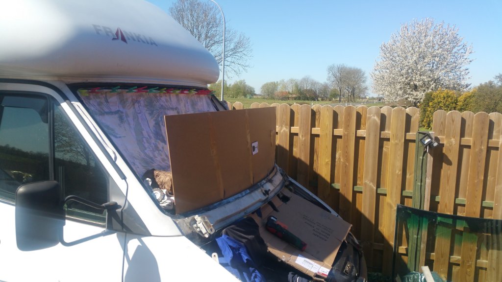

Re: War: Reparaturblech Frontscheibenrahmen, Jetzt: Sanierung!
Moin Moin ,
ich habe das Theater vor ein paar Wochen angegangen ( das Wetter spielte super mit )
Meine Scheibe war auch verkratzt u.s.w. und der Rost an der Unterkante gefiel mir auch nicht .
Scheibe wurde bestellt und geliefert. Die alte Scheibe habe ich mit Draht entfernt ich hatte leider keine Schneidedraht und habe anstelle dessen einfach Draht von meinem Schutzgasschweigerät genommen . Das ging alles sehr gut der Draht ist mir zwar einige male gerissen aber ich habe die Scheibe am Schluss raus bekommen . Wie man auf dem Bild sieht waren die Stellen schon gut durchgerostet . Es wurde nun alles entrostet so gut es eben ging .
Nicht Aufregen nur Wundern . Unterwegs mit Frankia T7000 auf Sprinterbasis 416 Cdi Bj.2003

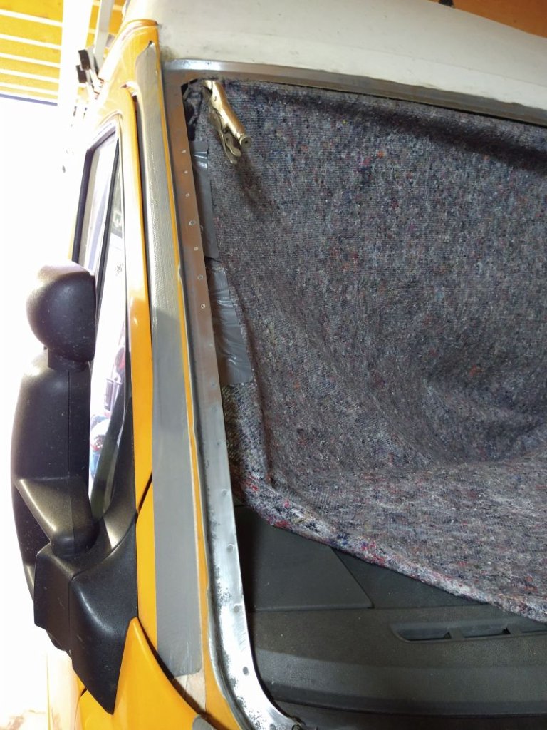

Danach wurden Bleche eingeschweisst,alles schön verzinnt ( davon habe ich keine Bilder gemacht ist mir nicht soo gut gelungen ) Rostschutzfarbe ( ich habe Brunox genommen) drauf Grundierung und Lackiert u.s.w.
Zum verzinnen sei gesagt ich habe das das erste mal gemacht aaaaaaaber man man man das ist auch eine Kunst für sich zum Schluss musste ich Einges an Zinn wieder runter schleifen bis das Ergebnis auszuhalten war . ALso mal eben schnell so zinnen....... neeeeeeee . Zum Schluss Primer auf die Klebeflächen, Scheibe mit einer schönen Klebewurst bestücken mit zwei Mann die Scheibe einsetzen und fertig .
Alles im Allen war es gut machbar ich hatte zwar auch meine Bedenken aber am Ende lief alles sehr gut .
Ich habe alles Draußen gemacht und 4 Tage gebraucht weil ich die ganzen Sachen (Rostschutz Farbe usw ) gut austrockenen lassen wollte zum Glück hat das Wetter mit gespielt
Wie lange das Ganze hällt ??????? keine Ahnung aber fürs erste sieht es wieder gut aus .

Danke Alle!
Leider gibt es noch wenig neues zu Melden, ausser das der Freund der mir geholfen hat weiter hilft (er ist Karrosseriearbeiter) hat mir ein Bestelliste gemaild und habe jetzt ein €150 Karton mit Mipa Washprimer, Grundierfüller und R200 Farbe bekommen (mit alle Verdünner, Härter, usw dazu), jetzt muß ich noch ein große Kompressor mieten und dann kann es Los gehen... Leider hat er nicht soviel zeit :-/
Wir werden alles anschleifen und strahlen, das weiße Teil bis der Falz oberhalb der Scheibe werd dann auch Orange werden, dort gibt es auch überall (kleine) Roststellen und muß gestrahlt und Lackiert werden.
Scheibe und Gummi ist auch geliefert, jetzt warte ich bis der Freund zeit hat...
Jeroen

Na ja, alles gute dauert etwas....
Sandstrahlen, sägen, schleifen, war ein lange Tag aber halb November ist dann endlich die Blechreparatür mit das neue Originalblech gelungen.- Folgende Benutzer bedankten sich beim Autor Jeroen_R90S für den Beitrag:

Nachdem das gut tröcken war (ist geklebt met spezielle 3M Kleber) und letzte Wochen (es war immer zu Kalt) so viel wie möchlich abgedeckt und eine art Kabine mit Plastic gemacht.
Aber letztes Jahr war alles abnormal..
Jeroen
PS Ich kann das Original-reparaturblech nür empfehlen, dass ist wirklich passgenau!
Dann ist heute Mipa Grundierung darauf gesprüht, dass muß dann gut tröcken, dann wieder schleiffen und dann eindlich Orange darauf. Wenn das dann gut dürchgetröcket ist, kann dann fast ein Jahr nach dem Riss die neue Scheibe eingeklebt werden... Aber letztes Jahr war alles abnormal..
Jeroen
