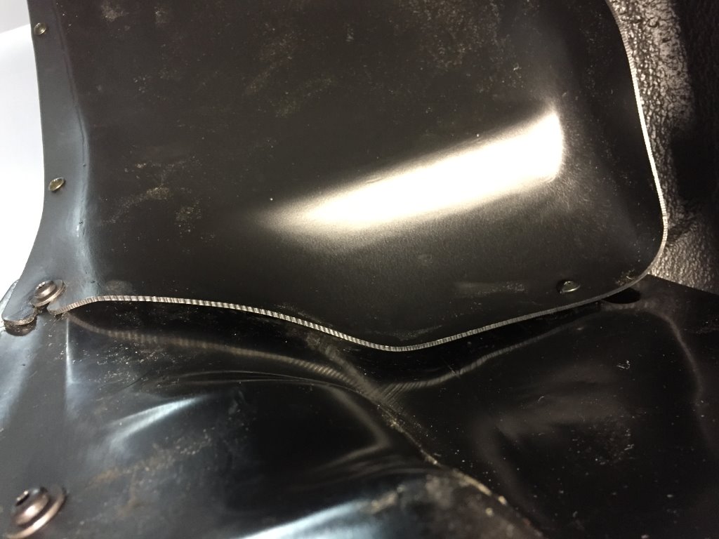

Am/beim W906 4x4 i.V.m. 265/65R18 auf 8Jx18 ET50 paßt es.
Abstand zur Karosse innen
Spalt am Spritzlappen (von unten)

Also ich habs am 906er und keine Angst dass der Reifen da streifen würde.

Beim 906 auch mit 265ern kein Problem.

nein hat er nicht. 245/75 ist kein Thema, da streift nix. Der Sprinter ist ja so garnicht verschränkungswillig.
Ich habe allerdings Spurverbreiterungen an den Serienfelgen dran.

Richtig, hat er nicht, ist aber egal, denn 265/70R17 haben bis auf ein paar Millimeter den gleichen Abrollumfang wie 265/75R16.
Die fehlenden 5% des Querschnittes sind in etwa das eine Zoll was das Loch von dem schwarzen Kreis in der Mitte größer ist.
