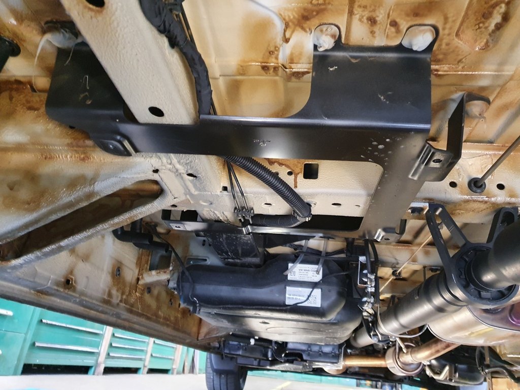

Ich kann dir nur wärmstens den original Abwassertank von Grand California langer Radstand empfehlen. Dazu gibt es auch die passende Halterung. Als Frischwassertank würde ich den Abwassertank vom Hymer Grand Canyon S mal anschauen. Dieser sitzt im Bereich des Unterflurersatzrades.

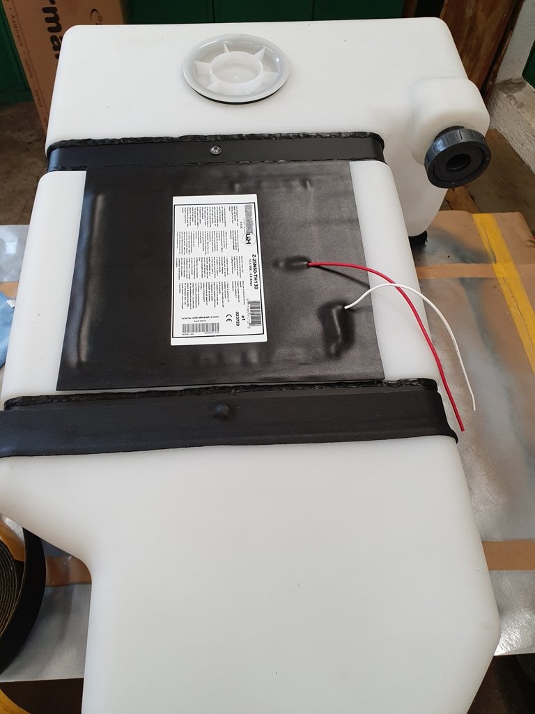

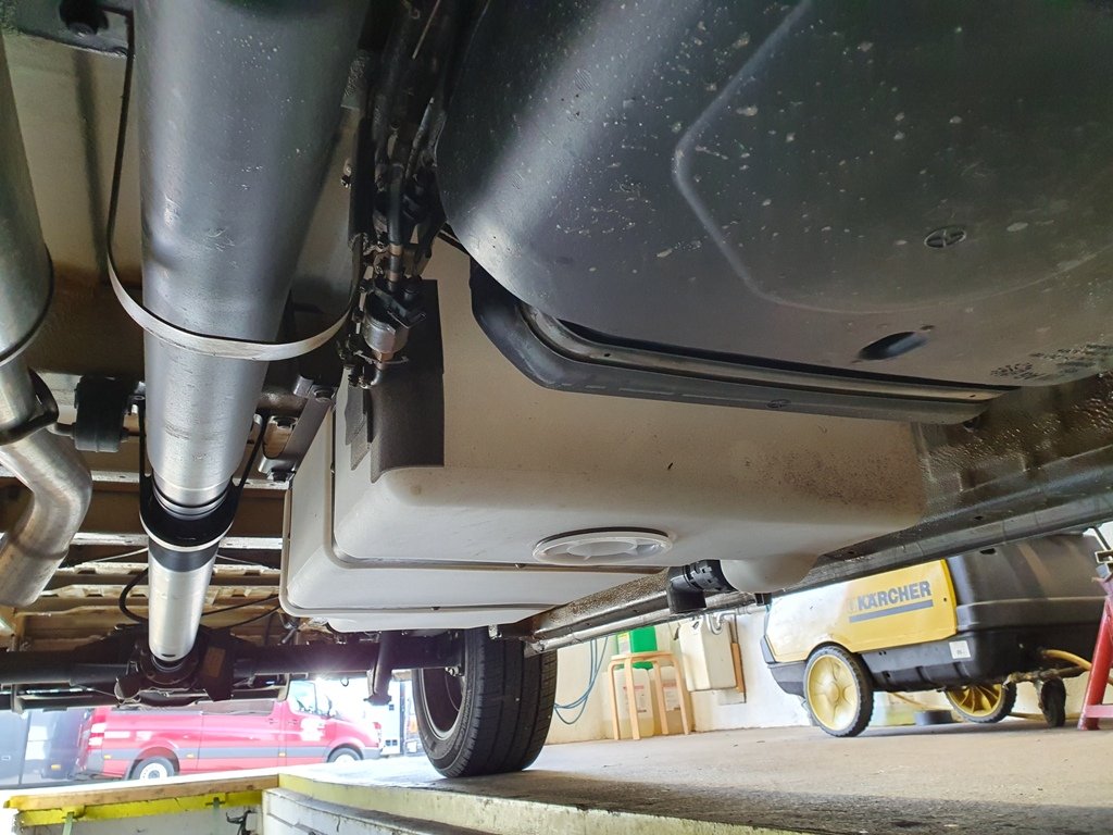

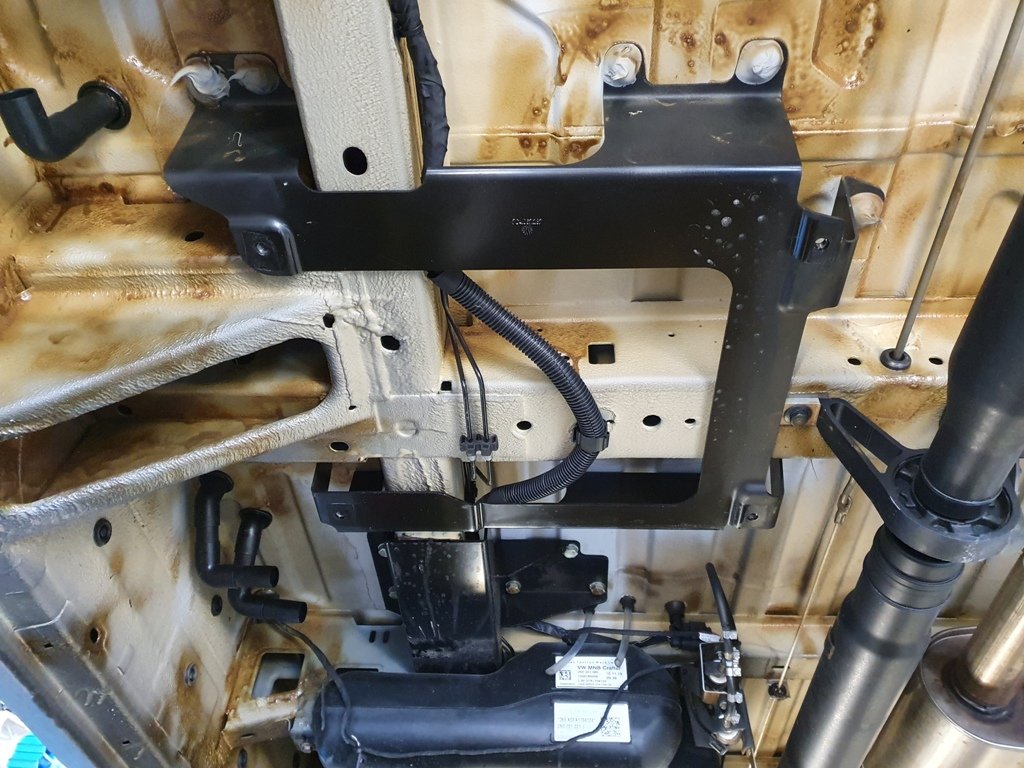

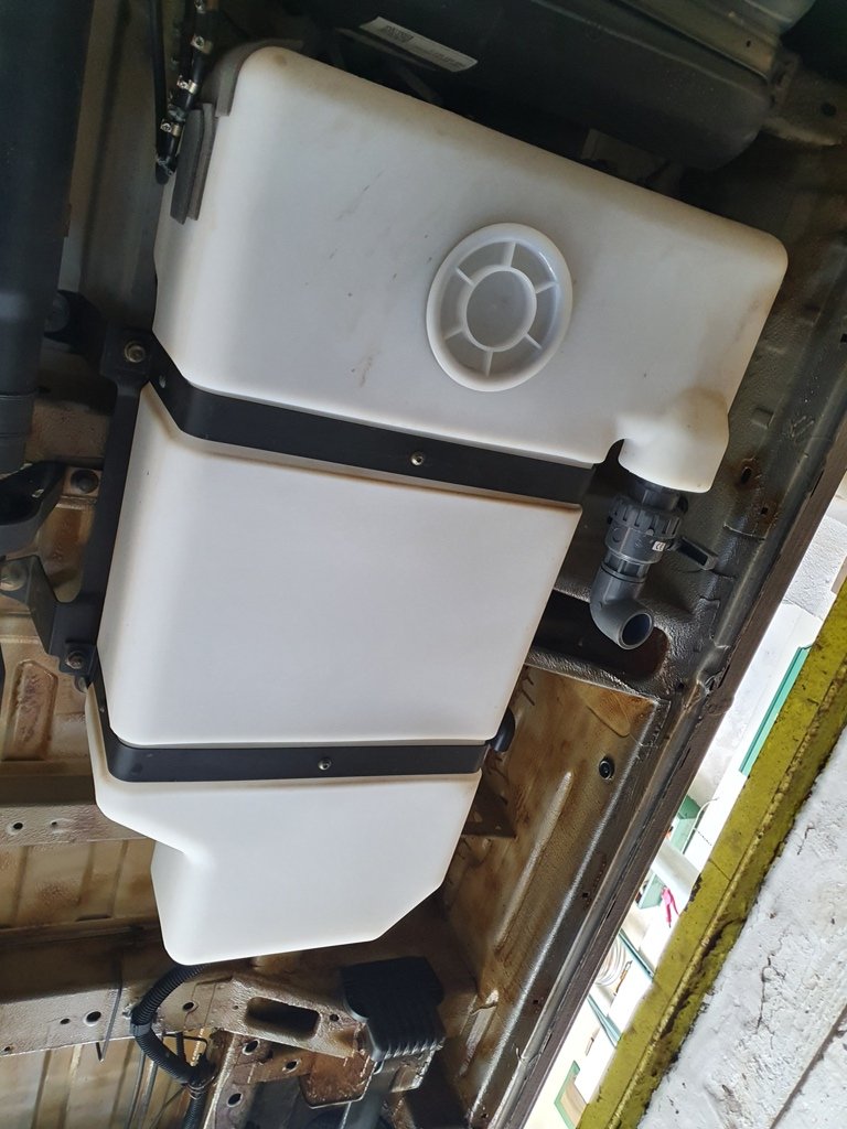

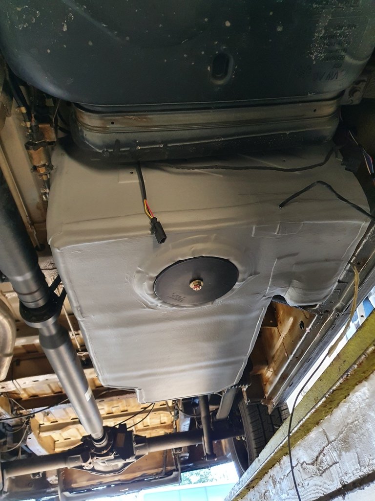

Noch ein paar Bilder. Und jetzt mit Wärmedämmung + Tankheizung Ultra Heat th130.

Gute Idee GrandCali, eigentlich naheliegend. Ich will mal sehen, ob ich den Tank, und vor allem die gute Halterung bekomme. Hat der Tank wirklich gut 100 l?

Ist der Grand cali nicht grundsaetzlich mit "hohem Ladeboden?
Wenn ja wird der Tank evtl. bei normalem Boden zu tief haengen

Hier auf den Fotos ist eine Antriebswelle zur Hinterachse zu sehen, es ist also einer mit Heckantrieb oder mit Allrad, dort ist wirklich der Boden höher als beim Fronttriebler. Gibt es den Grand Cali auch als reinen Fronttriebler?

bezüglich dem hohen Ladeboden gebe ich euch recht. Den Grand Cali gibt es nur mit hohem Ladeboden um die Varianten für den Innenausbau gering zu halten.
Den Grand Cali gibt es auch in der kurzen Variante nur als Fronttriebler und mit langen Radstand auch als 4Motion, so wie meiner. Reinen Heckantrieb gibt es keinen.
Für den Selbstausbau finde ich die Halterung schon mal nicht verkehrt.
Werde mal die ca. lichte Höhe des Tanks messen. Achja, Tankinhalt sind 90 Liter.
