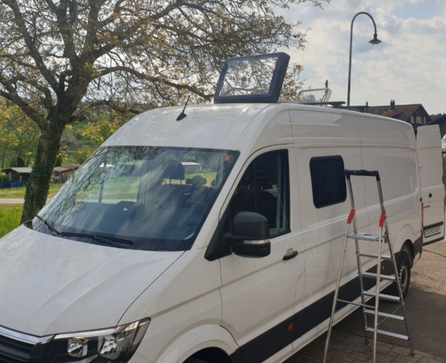

Wir wollen in ein Crafter L3 (6,9*m )Modeljahr 2019 ein Dachfenster einbauen.
Das Fahrzeug hat extra auf höhe der Schiebetür eine vorgepresste Form, jedoch mit Maßen 90*45, für welches ich kein Dachfenster finde.
am Besten für den Einbau wäre natürlich genau im Rahmen zu bleiben.
Daher 2 Fragen:
1. Falls das Dach nicht eben wäre, was ist die beste Methode die Sache dicht zu bekommen?
2. Tipps, für ein Fenster, welches in den vordefinierten Rahmen passen würde? Ich finde immer nur die Standardgrößen 40*40 / 70*50/ 90*60, jedoch bei letztern beiden behindert von innen der Querträger den einbau, welchen ich ungern durchsägen würde.
Danke schonmal für die Hilfe und Infos,

Da die Steps deutlich flacher sind, als beim Sprinter, würde ich hier einfach mit einer ausreichenden Menge Sika arbeiten. Im Fensterbau bzw beim Krankenwagenausbauer nimmt man gerne Sika hochfest.
Und unbedingt Primer verwenden.
Alternativ kann man mit zurechtgeschnittenen PVC-Platten unterfüttern.

ich habe ein Dometic Heki 3 Plus eingebaut.
es passt genau auf die vorgegebene Erhöhung.
Die Strebe musste dabei natürlich weichen.
Ein Hilfsrahmen um das Fenster sorgt aber für genug Stabilität.
Gruß Matthias
Gruß Matthias

Haben uns für das Carbest Panorama-Dachhaube 70x50cm entschieden, müsste ziemlich gleich dem domentic sein.
Vorteil wie schon geschrieben, es passt zwischen 2 Querstreben.
DIe Erhöhung werden wir durch Plastikstreben mit ~6-7mm ergänzen, damit der Rahmen oben auf einer ebene Fläche aufliegt.
Wegen Dichtheit, der Rahmen der Fenster ist schon sehr breit und hat einige "Abtrenner", damit die DIchtmasse sich entsprechend dagegendrücken kann. Ich denke mit genug Dichtmasse sollte das schon gut gehen.
Ich halt euch auf den laufenden, sobald das Ding auf dem Dach ist.
Die Fenster haben meistens innen ein Schieberollo zur Verdunklung / Fliegengitter, das schafft auch einiges an Dunkelheit.

ich hab das Midi Heki verbaut und dafür aus einer 15mm PVC Platte einen Adapterrahmen gefräst. Ging eigentlich ganz easy, kommt ja nicht auf den Millimeter an, Sika kleistert die kleinen Spalte, die bleiben, dann schon zu ...
Grüsse
Christian

Hi.
Das natürlich eine sehr saubere Lösung.
"ner 15mm PVC Platte einen Adapterrahmen gefräst"
MIt was klebst due PVC Platte zusätzlich noch aufs Dach? Und vermutlich eine Fuge um die Platte drum rum, das dort auch alles dicht oder?
Wir haben nun mit genug Füllmaterial und viel Sika das Fenster eingelassen. Die Regenschauer die letzten Tage waren zumindest mal trocken, richtige Tests mit Gartenschlauch folgen.
Was trotzdem erwähnenswert ist, das durch die Höhenunterschiede die Menge an Sika benötiger Dichtmasse ~5 mal mehr ist als für die Fenster. Natürlich haben die Rahmen der Dachfenster auch größere Aussparungen, aber war schon etwas mehr ein Gebatze..
Bilder folgen,
vg
max

Den PVC Rahmen habe ich mit Sikaflex auf das Dach geklebt und die Fuge extra abgedichtet, da wo das Sika nicht sowieso schon rausgequollen ist.drth hat geschrieben: 30 Apr 2020 23:17 Hi.
Da das Dach ja auch noch leicht nach aussen gewölbt ist, muss man halt passend Zwingen ansetzen, so dass man eine plane Fläche bekommt.
Das Midi Heki ist dann einfach nur mit Dekaseal gegen den PVC Rahmen abgedichtet. So kann man das bei Bedarf auch wieder leicht entfernen, falls es mal ausgetauscht werden muss.
Das Regenwetter der letzten Tage hat die Konstruktion schonmal ohne Wassereinbruch mitgemacht.
Ich hab zusätzlich auch noch ein Mini Heki verbaut, der 50x70 Ausschnitt vom Midi Heki aus dem PVC reicht dann aus, um noch einen Rahmen dafür zu bauen.
Nur so als Spartipp, weil diese PVC Platten sind auch nicht ganz billig ....
Grüsse
Christian
