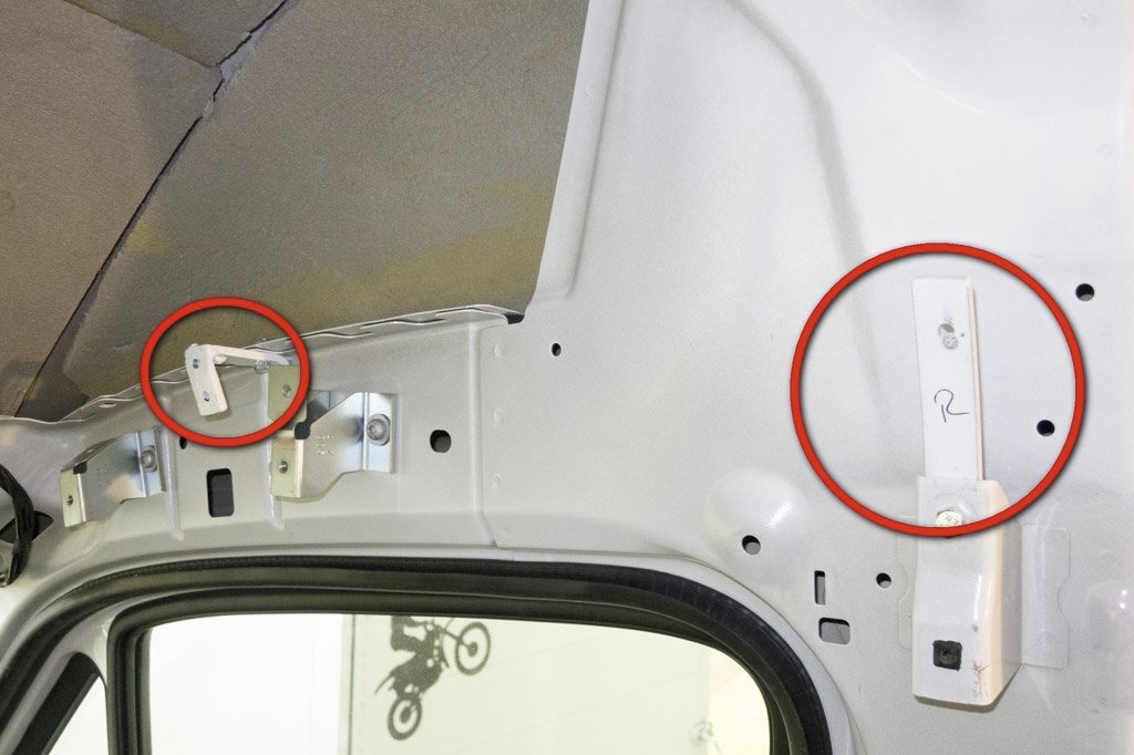

meine Lösung sieht so aus:
Jeweils links und rechts zwei solche Befestigungen.
Dann den original Himmel wieder einbauen und an den Befestigungen jeweils einen Winkel befestigt.
Darauf eine (in sehr mühseliger Arbeit) zurecht geschnittene Platte geschraubt und vorne mit einer Blende mit Klappe versehen.
Hält seit Jahren bombenfest - selbst mein Wüstentrip konnte der Ablage nichts anhaben
