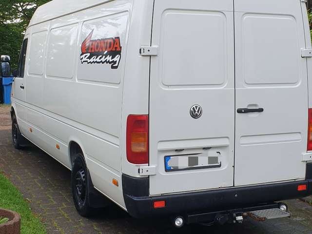

Habe vor mir einen größeren Bus zu kaufen um es als wohnmobil umzubauen und bin immer wieder auf den Lt bzw. Sprinter in der langen Ausführung gestoßen.
Folgendes Modell würd ich mir anschauen:
Volkswagen LT 35 TDI 2DH192
EZ: 2003
Leistung: 116kw 158PS 2,8L
Km stand: 199.900
Vor kurzem wurde neu gemacht:
-Batterie
-Kurbelwellensimmerring
Getriebeseite(190.000km)
-Zylinderkopfdichtung (180.000km)
Laut Besitzer in sehr gutem Zustand, scheckheft gibts aber durch keine werkstatt gemacht, ist selber KFZ Mechatroniker und hat alles selber gemacht
Karosserie ist in einem guten Zustand aber
die Türen fangen an zu rosten!
Vorne müssen neue Reifen drauf
Haben will er 6950€ VHB
Vielleicht könnt ihr mir sagen bei was man bei dem Modell besonders beachten muss, vorallem Kraosserie (Rost) und spezielle bei der 2,8l Motorisierung (Stirnrad).
Und was so ein Auto noch wert ist.
Danke schonmal!

Fahrzeuge, an denen derartige Aufkleber prangen, sind mir schon nicht ganz geheuer. Da musst du dir den Besitzer näher anschauen. Das kann in das eine oder andere Extrem fallen, besonders guter oder besonders schlechter Zustand des Fahrzeugs.

Das grösste Problem bei dem LT wird wohl der Rost sein oder werden. Die Technik selber ist eigentlich sehr robust. Ist ja auch ein MWM Traktormotor :D
Der Unterboden macht auch weniger Probleme,da er gut verarbeitet ist. Die Einstiege sowie der Einstieg der Schiebetür könnte unter den Plastikbrettern aber schon Gammeln anfangen,da es dort oftmals feucht drin ist sowie viel Schmutz ansammelt.Die Bremsleitungen von hinten nach vorne speziell unter Tank sind auch mit dem Alter meistens angerostet.Motor macht manchmal mit den Injektoren Probleme.Aber alles im Rahmen . Machen andere Hersteller auch.
Der Preis wär mir persönlich zu teuer.Habe mir selber gerade einen Crafter von 2015 geholt mit 220000km und 136 Ps Motor ( CKT) ohne Ade Blue noch, und habe 7800€ bezahlt.Ist halt kurzer Radstand bei mir. Gibt ab und zu kleine Dellen drin,aber ansonsten sehr schönes Auto um den Preis und noch Klima,was bei den LT,s eh eine Rarität war......
DU musst bedenken,da liegen 12 Jahre dazwischen. Wenn der Lt um die 4000€ liegen würde,wärs was anderes...
Also musst du entscheiden und überlegen was für dich am besten ist.

Der Unterboden kann noch schön aussehen, aber genau anschauen, bei uns sah es auch meist gut aus (ist es auch), aber auf Falzen,Halterungen, Achsbefestigung usw gut anschauen und/oder mit etwas (Holz, Schraubendreherheft, usw) drücken ob was Knuspert darunter...
Frontscheibenrahmen, Bremsleitungen (sowie oberhalb Tank wie gennt, als auch beim Vorderachskörper), Hydraulikleitungen von Lenkunterstutzung (kenne das richtige Wort dafür nichs so) und hinter die Hinterstoßstange ist auch berucht. Ist alles doch machbar und Teilen (außerhalb der Motor!!) sind Bezahlbar und meist gut zu bekommen.
Für den Alter sieht er auf die Bilder noch OK aus, Preisen kann ich wenig Reden weil ich in Die Niederlanden lebe und dort alles für's Auto Teuer ist ;-)
