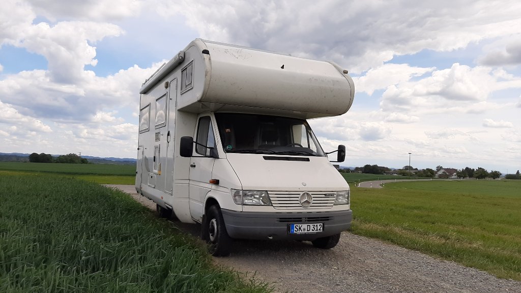

mein Sprinter ist nun da und es geht ans fertig machen.
Auf der Heimfahrt von knapp 200km ist mir wieder aufgefallen wie Saft und Kraftlos der sich vorwärts bewegt. Ich meine klar, der CW Wert bremst.
Gefühlt ist er untenrum ganz vital, aber je schneller man wird, desto saftloser wird es.
Auf der Geraden knappe 100, wobei das letzte 1/3 Pedalweg nur ein Gummiband ist. Da passiert nix mehr. Man hört dem Motor auch nicht an, dass er es versucht aber nicht kann.
Bei leichten Autobahnsteigungen sind 80 das höhste der Gefühle. Selbst rungerschalten in den 4. nimmt er kaum mehr Fahrt auf. Auf der anderen Seite der Steigung kann man dann zukucken wie man sich laaaangsam den 95...97 Sachen nähert.
Bis auf ein kurzes Stück, da kam sogar der Wind von links vorn... dachte er ist dann "freigefahren", da lief der locker 107 (alles Angaben google maps) und hätte noch mehr gewollt.
Ich blinker gesetzt und wollte überholen, kurz das Gas gelupft weil noch einer vorbei wollte... und dann, in der linken Spur wieder mit Ach und Krach die 97...
Wo kann ich denn jetzt anfangen zu suchen ?
Das isser.
