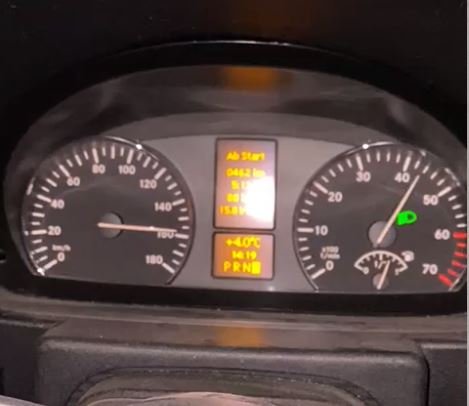

Geschwindigkeitsanzeige ./. tatsächliche
Nichts muß, doch mehr kann ...
Re: Geschwindigkeitsbeschränkung M94 abschalten
Was sagt denn deine Gasbuddel bei der Geschwindigkeit
Du kannst sie sicher als Kühlelement für den Eisschrank verwenden.
