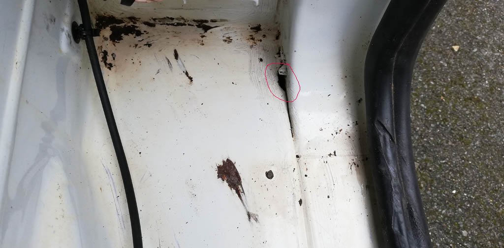

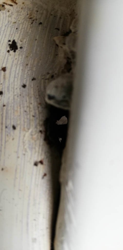

Re: Knarksen der Trittstufe (Schiebetür) beheben
Danke für eure Antworten.
Habe bei mir allerdings doch einen Wasserablauf gefunden.
Sieht für mich auch original aus.
viele Grüße
viele Grüße
Hy
Die Ablauflöcher findet man unter dem Auto.Stehen sogar im Wartungsplan und sollen bei jeder Wartung gesäubert werden
