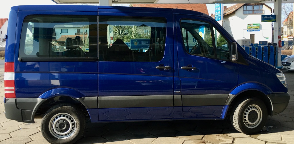

...jetzt wollte ich es ja wissen.
Habe die Seite, wo man Mobile sucht, angeschmissen. 38 Seiten Fenstersprinter.
und genau EIN einziges Foto, wo man tatsächlich mal ein L1 Schiebetürschiebefenster sieht!!
Ausschnitt:
Ausschnitt:

Re: Sprinter L1, Schiebefenster für Schiebetür oder Seitenwand - ein Phantom?
.... und das sieht auch neu und nachträglich verbaut aus...
