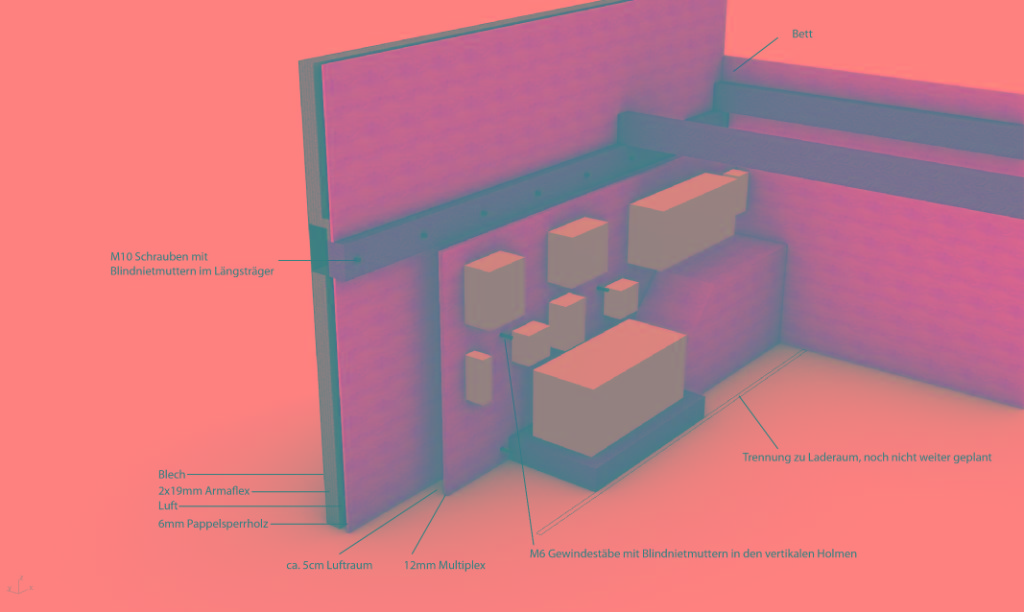

Vanagaudi hat geschrieben: 01 Jul 2020 00:35 Eine Installation unter dem Bett sehe ich auch nicht kritisch wenn die Installation abgedeckt wird. So wie der Aufbau aussieht, wird das Brett senkrecht hinter dem Radkasten montiert. Wenn da noch eine Abdeckung davor kommt, sodass keine Ladung dagegen schlagen kann, ist alles in Ordnung. Eine gute Belüftung zur Wärmeabfuhr ist jedoch das A und O.
Ja so ungefähr soll es sein - hab ein kleines Schema gemacht. Wie genau ich die Abdeckung mache, weiß ich noch nicht - die Batterie steht relativ weit raus, und einfach ein Brett davor nimmt viel Platz weg. Vielleicht wird da ein separater Kasten ausgespart. Nach hinten wollte ich das Ganze dann ebenfalls mit einer Platte abschließen und in diese evtl einen oder 2 große leise 12V-Lüfter aus dem PC-Bereich einsetzen... aber ob es das wirklich braucht? Gut wäre ja, wenn die temperaturgesteuert wären, aber den Aufwand mach ich mir bestimmt erst wenn der Rest mal halbwegs fertig ist :)
Schema
Schema
Uwe B. hat geschrieben: 01 Jul 2020 07:15 Damit der gewünschte Effekt auch eintritt darf keine Aderendhülse verwendet werden: die Einzeladern der Leitungen sollen sich gleichmäßig in der Klemme verteilen damit der Strom eine möglichst große Übergangsfläche hat.
In diesen Klemmen kann, anders als in klassischen Lüsterklemmen, das Leitermaterial auch nicht "wegfließen" da es innerhalb der Klemmen vollflächig und nicht punktuell unter Druck steht.
Ich habe jetzt den Booster von Votronic mit Aderendhülsen angeschlossen - ist das also falsch? Eigentlich haben alle Geräte Klemmen, die ähnlich aussehen und dementsprechend ja keine Hülsen bräuchten - sprich der Solarladeregler und auch der WR. Aber das käme mir irgendwie nicht so sicher vor, das hält grad alles schön schnuff zusammen.
Vanagaudi hat geschrieben: 01 Jul 2020 07:54 Die Kabelisolierung muss bei dieser Durchführung gegen Beschädigung geschützt werden, zum Beispiel durch eine Gummitülle.
Werd ich so machen. Diese blöde Box ist beim anbohren direkt unsauber gebrochen; ich glaube ich schneide da einfach ein viel größeres Loch rein. Beide Leitungen sind ja direkt dahinter befestigt und können nicht weg...

Vanagaudi hat geschrieben: 01 Jul 2020 07:54 "Diese Elektroinstallation auf Holz ist völlig unkritisch."
Das ist erst recht nicht richtig!
Jeder Elektroinstallateur sollte es wissen, das für die Montage von elektrischen Betriebsmitteln sichergestellt sein muss, das eben diese dafür geeignet und entsprechend gekennzeichnet sind. F im Dreiech ode M im Dreieck oder dergleichen (Brandschutzzeichen). Nicht umsonst sind elektrische Betriebsmittel (es sei denn, aus Teilen Asiens) aus schwer entflammbaren oder selbstverlöschendem Kunststoff gefertigt.
Nehmt einfach eine Metallplatte - am besten Alu - die kann nicht brennen und wenn die richtig mit der Karosserie verbunden ist, können im Falle eines Fehlers gegen die Metallplatte die zugehörigen Schutzorgane (wenn sie denn richtig dimensioniert sind), auslösen.
LG von Martin, der in seinem Berufsleben viele Jahre als Sachverständiger in der Energietechnik tätig war.

Gelöschter User hat geschrieben: 01 Jul 2020 13:58Jeder Elektroinstallateur sollte es wissen, das für die Montage von elektrischen Betriebsmitteln sichergestellt sein muss, das eben diese dafür geeignet und entsprechend gekennzeichnet sind.
Welche Betriebsmittel siehst du auf dem Bild, die nicht auf einem Holzboden aufgeschraubt werden dürfen?
Re: Fragen zum Elektroplan
#36
Beitrag von Gelöschter User »
Hast du irgendwo mal z.B einen Schaltschrank gesehen in dem eine Montageplatte aus Holz verwendet wurde? Wäre doch für das festschrauben der Betriebsmittel viel einfacher... :wink:
#37
Gelöschter User hat geschrieben: 01 Jul 2020 15:17Hast du irgendwo mal z.B einen Schaltschrank gesehen in dem eine Montageplatte aus Holz verwendet wurde?
Ich habe den Aufbau vom TE auch nicht als Schaltschrank mit darin offenen erreichbaren Anschlüssen betrachten, sondern als Zusammenstellung mehrerer miteinander verbundener Geräte. Alle Anschlüsse führen in die Geräte hinein und sind abgedeckt. Die Verbindungsleitungen dürfen, da sie alle gegen Überlast abgesichert sind (Forderung nach DIN VDE 0100-721), über Holzwerkstoffe geführt werden. Auch die strikte Trennung von 12V und 230V Kreisen liegt vor.
Deine Forderung nach einem umschließenden und selbstverlöschenden Verteilergehäuse wird im Fall des FI-Schalters erfüllt. Dass die zu- und abgehende Leitung H05RN-F über Holz geführt wird, halte ich nicht für bedenklich. Die maximal erzielbare Leistung durch den Wechselrichter kann die zuführende Leitung nicht überlasten. Eine eventuelle externe Einspeisung ist am Einspeisepunkt gegen Fehler- und Überlaststrom abzusichern.
Aber ich muss dir dennoch Recht geben, in der Installationsanweisung zum Wechselrichter steht:
victron energy MultiPlus Compact hat geschrieben:Gewährleisten Sie immer genügend Lüftungsfreiraum um das Gerät herum, und blockieren Sie nicht die Lüftungsöffnungen. Installieren Sie das Gerät in einer hitzebeständigen Umgebung. Stellen Sie deshalb sicher, dass sich weder Chemikalien, brennbare Kunststoffe, Vorhänge oder andere Textilien in unmittelbarer Nähe zum Einbauort befinden.
Aus Sicherheitsgründen sollte das Gerät in feuerhemmenden Räumen eingebaut werden, insbesondere dann, wenn es starke Verbraucher versorgen soll. So sollten Chemikalien, Kunststoffe, Vorhänge und andere Textilien nicht in unmittelbarer Nähe vorhanden sein.
Wenn man jetzt ganz kleinlich ist, müsste man den Wechselrichter in einen eigenen, abgeschlossenen Brandabschnitt stecken.
Dürften Elektroleitungen nicht über Holzwerkstoffe geführt werden, müssten sämtliche Wohnwagen außer Betrieb genommen werden. Denn alle Verbindungen innerhalb des Fahrzeugs verlaufen über Holz. Es ist anders nicht möglich. Und ab wann mutiert die Zusammenschaltung mehrerer eigenständiger Geräte zu einem Schaltschrank? Hier eine schon fast als hochwertig zu betitelnde Werksausführung:
Mit guten Nerven kann man auch mal das Gruselkabinett besuchen. Da findet man auch werksseitige Installationen neueren Datums:

Vanagaudi hat geschrieben: 01 Jul 2020 18:30 Dürften Elektroleitungen nicht über Holzwerkstoffe geführt werden, müssten sämtliche Wohnwagen außer Betrieb genommen werden.
So ist es , habe ich auch nicht anders behauptet (so in Ordnung) :wink:
In der hochwertigen Ausführung ist klar zu erkennen, das selbstverlöschende Verteiler verwendet wurden; wofür die im Bild rechts zu sehende Klemmleiste ist, kann ich nicht beurteilen.
Vanagaudi hat geschrieben: 01 Jul 2020 18:30 Und ab wann mutiert die Zusammenschaltung mehrerer eigenständiger Geräte zu einem Schaltschrank?
Das was der Themenstarter da handwerklich wirklich gut zusammengestellt hat sind elektrische Betriebsmittel und Geräte. Es geht hier ganz einfach darum, das die Bewertung und Beurteilung durch einen Fachmann zur Erkenntnis führen müsste, das von dieser Ansammlung eine Brandgefahr ausgehen kann; z.B. durch Versagen eines dieser Komponenten oder Überlastung u.s.w. :!:
Ein Fachmann sollte das bedenken - nicht mehr und nicht weniger!
