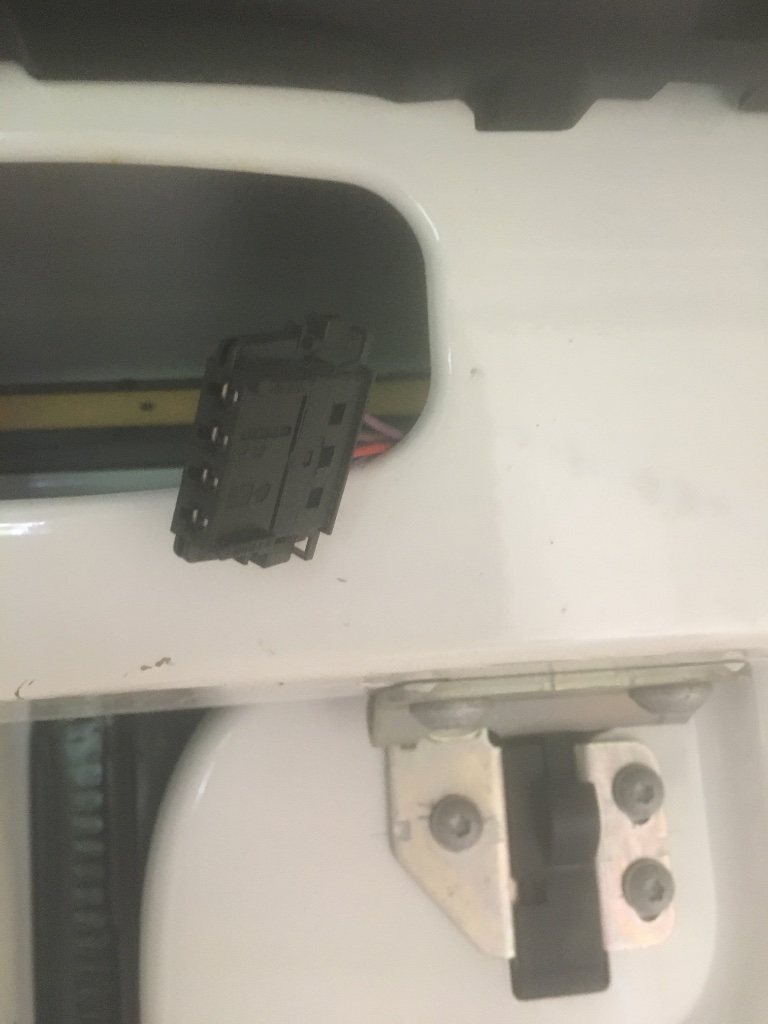

Mein Name ist Harry und wir haben uns vor einigen Tagen einen Crafter zugelegt. Ausbau zum Camper ist das Ziel. Baujahr 2014, 112 tkm, 163 PS. Die ersten 300 km sind gefahren, noch als Zugfahrzeug unseres Wohnwagens. Schon mal klasse 👍.
Heute dann Trennwand und Laderaumverkleidung demontiert. Bei den Arbeiten habe ich folgenden Stecker entdeckt, der oberhalb der Hecktür, hinter dem Bremslicht „frei“ herumliegt. Könnt Ihr mir sagen, wofür der
ist? Besten Dank Und viele Grüße
Harry
?Bild[/img]

Innenleuchte über den Hecktüren in dem fast ovalen Ausschnitt.

Dachte schon, das wäre eine Verkabelung für eine Rückfahrkamera, die der Crafter leider -noch- nicht hat.
Beiträge: 4190
Re: Crafter / Stecker über der Hecktür??
Nee, das sind neben Strom noch Mikro- und Bildkabel.. grüner + blauer Stecker... wenn ich mich richtig erinner....
