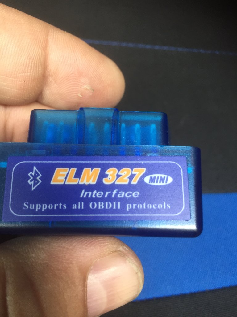

Hi. Die Anzeigen sind schon korrekt. Das Foto ist bei kühlen Aussentemperaturen früh morgens entstanden ohne das der Motor gelaufen ist. Am Radio (Pumpkin China linglong) ist Torque pro installiert. Getestet mit 3 verschiedenen OBDII 2x mit den Blauen ELM 357 (ebenfalls China). 1x mit einem Veepeak. Zeigten alle leider nur die Kühlmitteltemperatur an. Foto von dem ELM reiche ich nach.

Das Problem könnte der verwendete OBD-Chip in dem Adapter sein: ELM327 - Achtung Falle!
Hier noch der Link zum Hersteller des Chips: Elm Electronics

Sorry natürlich ELM 327
Ist nur Billigkram aus China ohne eigene Software
Hat wer Erfahrung mit anderen Marken ?
313 CDI BJ. 05/16 Mittellang Mittelhoch Nachgerüstet: Heizsitze, AHK; Tempomat; Windabweiser; Einzelsitze; Drehsitzkonsolen; C-Schienen; 3er Sitzbank hinten; Vdo Öltemp. Anzeige; Doppelbett
Re: Motoröltemperatur
Das günstigste wäre, in diesem Adapter das IC ELM327-China-Clone gegen das Original zu tauschen.

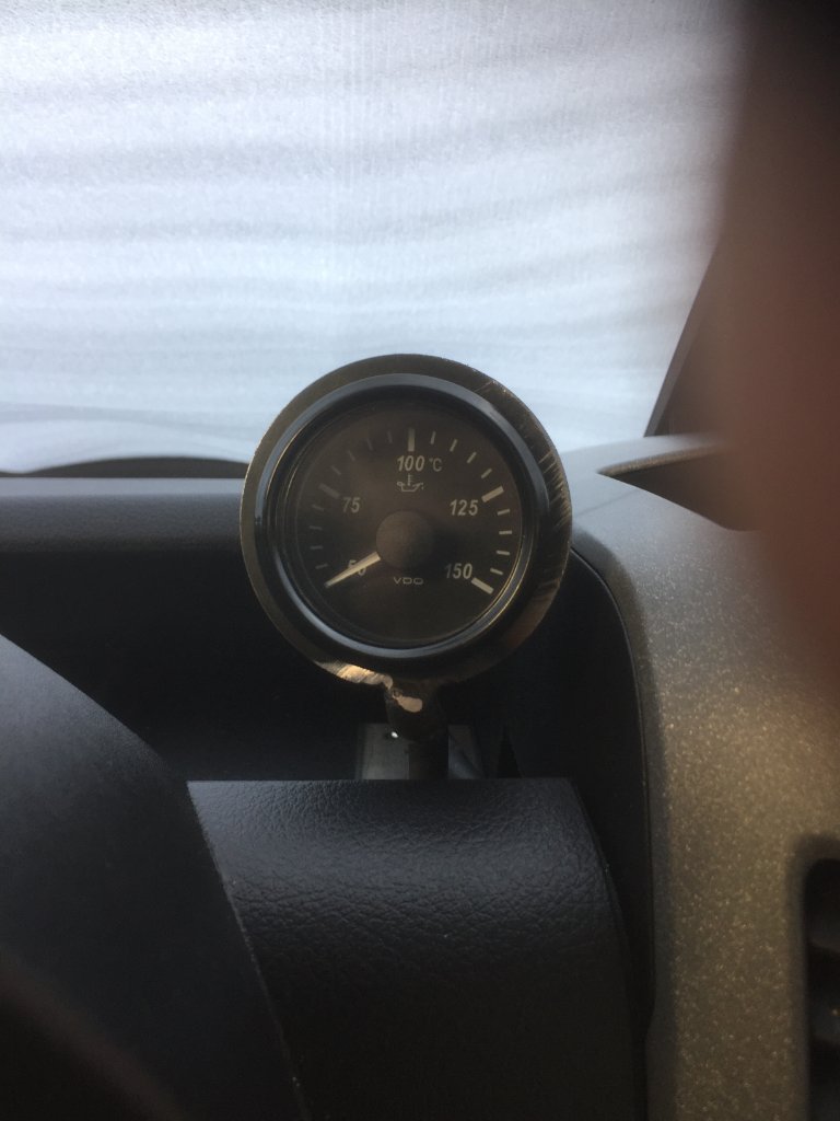

Da es wahrscheinlich keinen Fühler für die Öltemp. gibt habe ich ein Analoges Gerät angeschlossen. Endlich hat die Bastelei ein ende :D

8fly hat geschrieben: 14 Aug 2020 13:37 Da es wahrscheinlich keinen Fühler für die Öltemp. gibt habe ich ein Analoges Gerät angeschlossen. Endlich hat die Bastelei ein ende :D
Wo hast du denn jetzt die Temperatur abgegriffen, bzw. wo den Sensor eingeschraubt?
