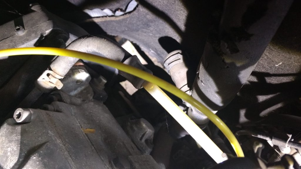

Re: Kühlwasserkreislauf für Wärmetauscher beim LT anzapfen
Hallo Holger.
...ich hab vorhin Mal Bilder gemacht:
Gruß, Uwe.
Gruß, Uwe.
...ja genau, das Bild mit dem unteren Stutzen zeigt die Stelle...das ist nach der Pumpe auf dem Weg zum Wärmetauscher...dort kannst du den Boiler einschleifen.
Aber wozu ein Kugelhahn...der Boiler soll doch in Reihe zum WT....machst du dann den Hahn zu bleibt auch das Auto kalt.
Gruß, Uwe.
Gruß, Uwe.
