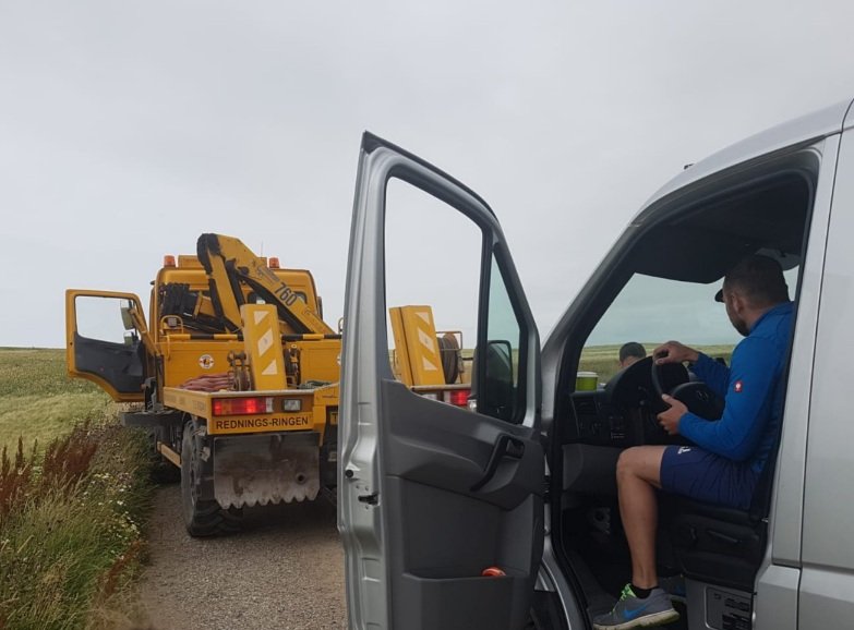

Kurze Rückmeldung noch zu meinen 245 70 16ern. War bei der Dekra und hab sie eintragen lassen, junger Prüfer hat sich die nur 20 Sekunden angeschaut und mit dem Taschenrechner geprüft ob ich unter 8% bin, meine neue Austattungsliste von MB hat ihm gereicht als Nachweis für die Codierung. Er hat nicht geprüft ob was schleift, hat sich nicht mal wirklich die Traglast angeschaut. Meinte nur "passt schon" :P
Halbe Stunde später Gutachten für 126€ bekommen, eingetragen sind jetzt 225 75 16 und 245 70 16. Dann noch zur Zulassungsstelle und 12€ fürs Eintragen gelöhnt.
Nach ca. 3tkm Dänemark Urlaub bin ich nach wie vor begeistert vom Reifen, bringt echt was auf diversem Untergrund. Allerdings kann er nicht zaubern, siehe Fotos :lol:
