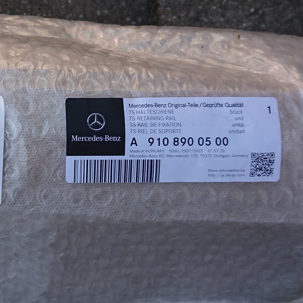

Also wie ich schon schrieb war ich auf der Suche nach den Originalschienen für den Mercedes Sprinter W906.
In meinem Fall L2H2 (wobei die Höhe keine Rolle Spielt, die Länge allerdings schon)
Nun mein Dilemma, ich hatte die Original Teilenummer dafür:
B66560752 für diese gab es später einen Ersatz, und zwar folgenden:
B6656075264 auch dafür gab es später einen Ersatz, und zwar folgenden:
A9108900100 --> Diese Ori-Teilenummer ist auch im System bei Daimler noch hinterlegt für den Sprinter W906! ab hier wird es schwieriger!
Und zwar sucht man ja Teile die man bestellen kann, also auch verfügbar sind!
Nun, nachdem ich hier mehrere Landkreise verrückt gemacht habe mit Anfragen kam ein wirklich netter MB Mitarbeiter ums eck und gab mir folgende Teilenummer:
A9108900500 --> Diese ist bei den meisten MB Filialen im System allerdings nur für den W907 hinterlegt!
EGAL!!! Bestellen und testen!
Ergebnis: ES PASST!!! Die Schienen heißen jetzt auch nicht mehr C-Schiene sondern TS-Schiene ABER es sind die gleichen, siehe auch Anhang ...
Ich hoffe es hilft einigen bei der Suche!
