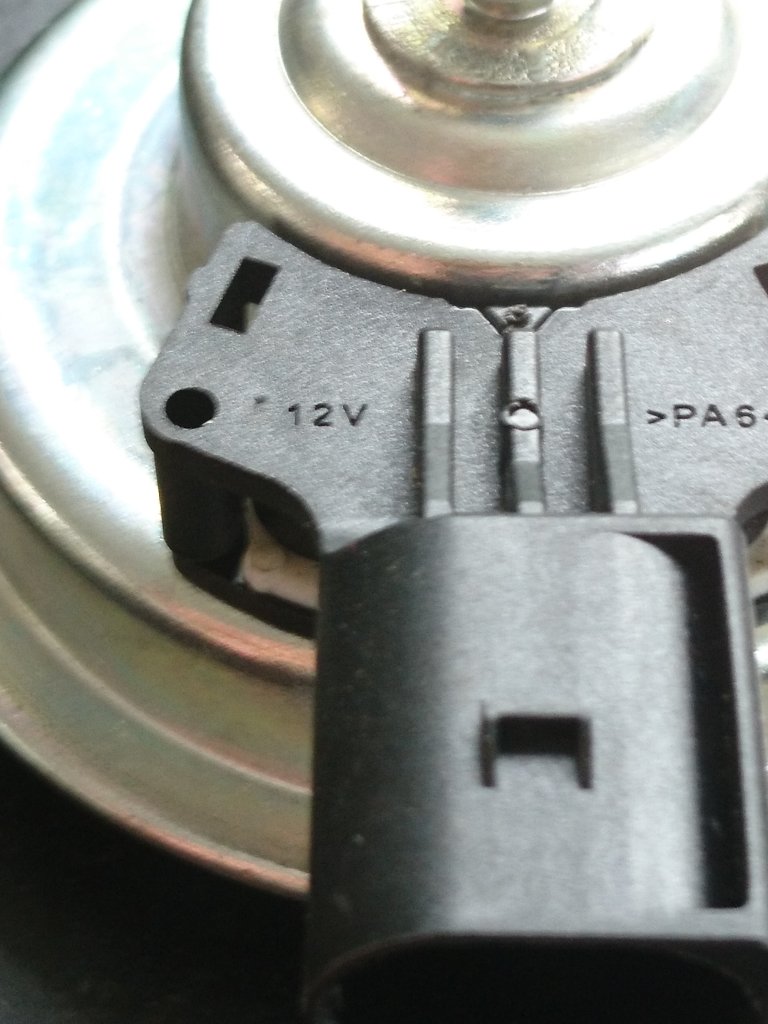

Mit einer richtigen Idee kann ich dir leider nicht helfen, sorry! Ich hab aber das China-Teil an unserem Sprinter demontiert um was besser klingendes an zu schrauben. Wenn die neue Tröte dann den gleichen Stecker hat sollte das einfach und schnell machbar sein.
Hoffe das mit den Fotos funktioniert!
Grüsse
Knut
Grüssle
Knut
316er - 907, L1H1, OM 651, EZ 2020
Beiträge: 4179
Re: Frage zur Hupe, Baureihe W907
Das ist wie bei meinem Vorgänger 906...eine unwürdige Fiamm-Quäke. Ich habe kurzerhand die Kabel 3-4 cm hinterm Stecker durchtrennt, Kabelschuhe aufgequetscht und eine würdigere Tröte angeklemmt. Die alte Blechhupe mit dem Stecker und den Kabelenden könnte bei Bedarf wieder mittels Kabelschuhen angesteckt werden.

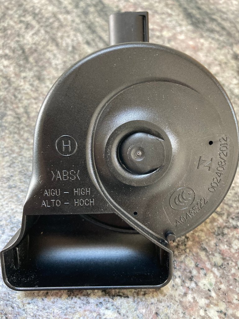

Plug and Play Lösung mit passendem Stecker und Austausch der org. Fiamm-Tröte "Made in China" gegen ein Fiamm-Horn "Made in Italy" :D

Vorher bekommen....bzw. Artikelnummer...?
_______________________________________________________________________________
Sprinter 910 kompakt 214 CDI
Beiträge: 4179
Bild vergrößern, Nummer ist aufgeprägt, sowohl auf meiner Hella als auch auf dem italienischen Fiamm-Horn

https://www.ebay.de/p/637490862
Fiamm A046522 High....Hochton
Gibts auch als Low...Tiefton...
ist aber nicht so doll
und hier an der Hella scheint auch der passende Stecker zu sein..
