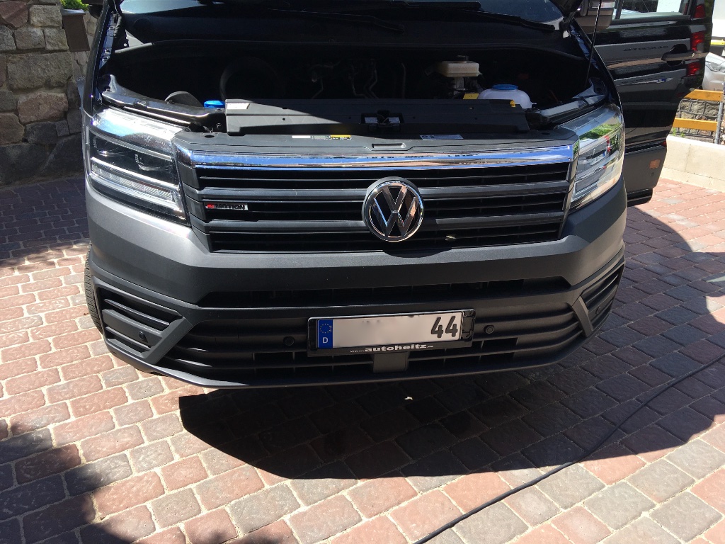

Habe die Umrüstung abgeschlossen von Halogen auf LED. Vielleicht interessiert es jemanden von Euch?
aLWR Komplett-Set für VW Crafter SY, MAN TGE - Kufatec - 400€
Bordnetzsteuergerät - Kufatec - 400€
originale Hella LED Scheinwerfer - ebayK. - 800€
Leistungsmodule LED Scheinwerfer - VW - 250€
Einbauzeit je nach Ausstattung in etwa 3-4h. Eine Hebebühne wäre für den Sensor und den Stoßfänger hilfreich, aber kein muss beim 4x4.

benx519
Beiträge: 24
Registriert: 30 Mär 2020 19:11
Wohnort: SPO
Re: CanBus Original LED Scheinwerfer
Beitrag von benx519 »
Moin Maik,
erstmal Danke für die Aufstellung.
Bist du zufrieden? Hast du ein Bild vor und nach dem Umbau?

4x4Crafter
Beiträge: 20
Registriert: 06 Aug 2020 16:28
Wohnort: Norddeutschland
Beitrag von 4x4Crafter »
bisher bin ich zufrieden, obwohl ich es noch nicht ausgiebig testen konnte. Mir gefällt das Tagfahrlicht und die Abblendautomatik funktioniert auch sehr gut.
