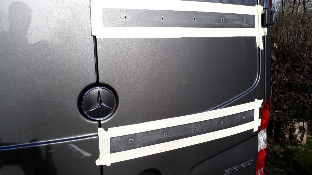

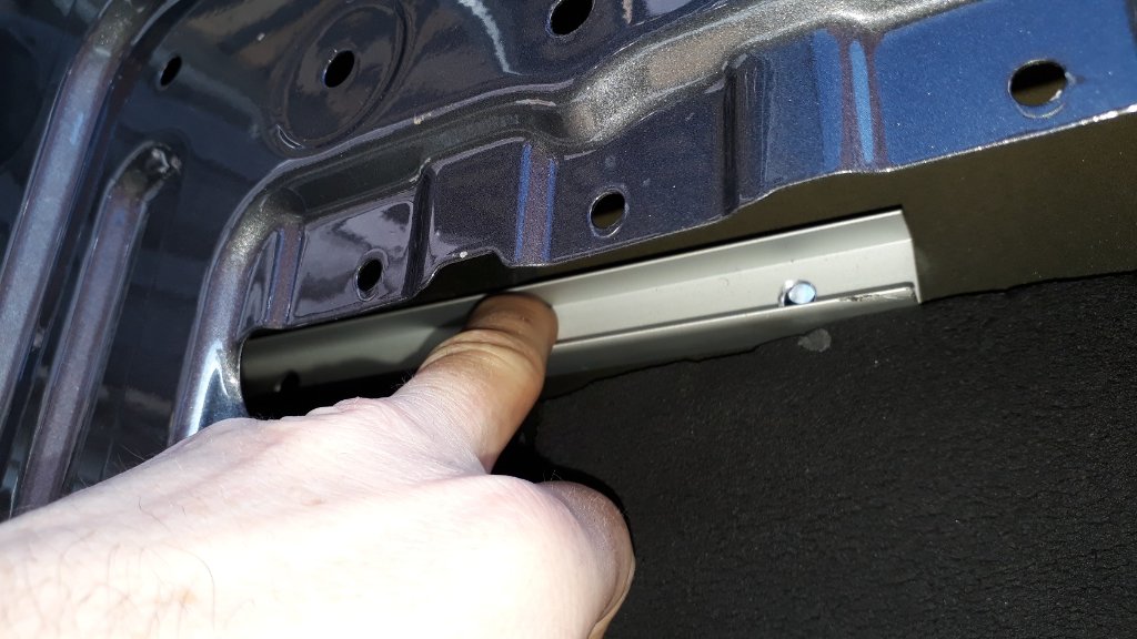

Ja, verschraubt, Gegenplatten und mit Sika verklebt.

Findest du jeweils 5 löcher nicht zu viel? Steht das so in der Anleitung? Ich werde wohl eher 2 bzw. max. 3 rein machen. Verstärkung ist natürlich klar...

Viel hilft viel! Macht schon Sinn das Gewicht möglichst viel zu verteilen, bei Thule wird vollflächig verklebt, das ist im Grunde am besten.14:59 hat geschrieben: 04 Sep 2020 20:17 Findest du jeweils 5 löcher nicht zu viel? Steht das so in der Anleitung? Ich werde wohl eher 2 bzw. max. 3 rein machen. Verstärkung ist natürlich klar...

Viel hilft viel kann aber auch zu viel sein. Dekalin MS5 würde theoretisch alleine reichen, wird so auch beim Van XT von thule gemacht. Die werben mit "ohne bohren" daher denke ich reichen 4 Schrauben locker für 50kg Gewicht. Mehr Löcher bedeutet auch mehr Angriffsfläche für Rost wobei der Bereich ja auch starker Beanspruchung ausgesetzt ist. Ständig hin her und hoch runter.
Edit: Montageanleitung sagt 2 Löcher reichen

Im Grunde reicht die Verklebung. Aber nach einigen Jahren kann diese sich lösen, denn es entstehen ja erhebliche Scherkräfte. Daher hat der Hersteller geschrieben, dass eine Verschraubung obligatorisch ist. Ob da eine Mengenangabe stand, weiß ich nicht mehr. Außerdem passt sich die Schiene so besser der Wölbung der Heckklappe an, wobei ich zuvor die Schiene im Schraubstock auch schon etwas vorgebogen habe.

Die Schienen vom Carry kannst du nicht kleben, die haben eine Gummidichtung aufgeklebt.14:59 hat geschrieben: 04 Sep 2020 20:49 Nur kompatibel für L2-L4, habe mit thule geschrieben. Das tragen die aber noch in den Hinweisen nach, hatten die wohl nicht auf dem Schirm. Beim Van XT ist der obere Träger über der Scheibe. Dort ist beim L1 aber wahrscheinlich kein oder zu wenig Platz.
Gegen Rost hilft branto korux. Ob 2 oder 5 Löcher ist dann auch egal...
