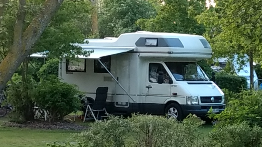

Nachdem nun die Zusatzluftfederung hinten erfolgreich eingebaut ist, merke ich erstmal wie weich die vordere Federung ist.
Es schlägt zwar nix durch, aber die Reifen zeigen deutliche Auswaschungen was ich auf verschlissene Dämpfung zurück führe.
Im Zuge neuer Stossdämpfer möchte ich gern leicht höher, wie im Titel geschrieben, so 2-4cm wären nett.
Welche Optionen OEM oder Zubehör gibt es denn ?
So wie er da auf dem Bild steht, habe ich 43,5cm Mitte Nabe senkrecht nach oben zum Kotflügel gemessen.

In den Papieren steht vo/hi 1600/2240. Gewogen habe ich allerdings noch nicht.
Hier noch die Seitenansicht, die im ersten Post vom Handy nicht wollte. Dieseltank fast leer und Wasser ca. 40% an Bord.

...die 43,5/44cm hab ich bei meinem auch grad gemessen...und 76 vom Boden bis in den Radlauf.
Damit steht der Wagen bei Reisezuladung waagerecht...leer hinten ein wenig höher.
Vorne 4cm höher zu wollen birgt die Gefahr eine unglückliche Sturzeinstellung zu bekommen...mit evtl. unangenehmen Folgen für die Lenk/Fahreigenschaften in Verbindung mit dem hohen Schwerpunkt..dafür ist mir mein Fahrzeug zu wertvoll...ich würd's lassen.
