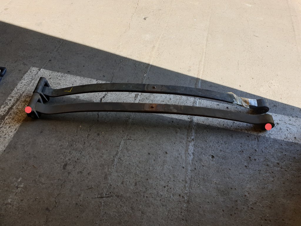

Danke für die Rückmeldung.Exilaltbier hat geschrieben: ↑19 Sep 2020 12:40 Gummilager im Federauge defekt oder falsch montiert?
Was kann man da alles falsch machen?
Auf dem Bild liegen die beiden Federn (alt vorne, neu dahinter) nebeneinander. Der Abstand zwischen den beiden roten Punkten ist bei beiden gleich. Die Federn kamen mitsamt des Teils (ist es das Federauge?) welches am Heck des Fahrzeuges mit dem Rahmen verbunden ist und das ist widerrum im unbelasteten Zustand so an der Feder montiert, dass der Abstand zwischen den beiden roten Punkten gleich ist.
Die Federn habe ich montiert, die Muttern draufgedreht, allerdings NICHT festgezogen, sondern nur so weit wie es ohne Kraft aus dem Handgelenk gut geht. Erst als der Sprinter wieder auf seinen Reifen stand habe ich alle Schrauben gemäß den vorgegebenen Momenten (und teilweise anschließend in Stufe 2 vorgegebenen Drehwinkeln) angezogen.
Kann ich da noch was falsch montiert haben?
Wie erkenne ich ob die Gummilager defekt sind?
Die Federn waren nicht neu sondern gebraucht (A-Qualität) von MBGTC und rein optisch sehen diese neuer aus als meine vorherigen (25.000 km, knapp 5 Jahre).
Bin um jeden Tipp dankbar.
Und vor allem? Wie finde ich raus, ob es an den Gummilagern liegt?
Gerade haben wir versucht in einer zweistündigen "Stop and go Aktion" auf einem Feldweg die Ursache zu lokalieren.... Bislang ohne Erfolg.

Fährt man nicht normalerweise eine Runde um den Block, damit sich die Federn setzen und dann erst festziehen ? Sonst hat das Gummilager zu viel Vorspannung und reisst.
Deine Beschreibung hört sich aber nach einem losen oder defekten Gummilager an...
Ist evtl. eine zu dünne Durchgangsschraube drin, die in der Metallbuchse vom Gummilager schlägt ?
Dämpfer-Gummibuchse mit zu dünner Schraube und Spiel?
Haben die stärkeren Dämpfer nicht ein grösseres Auge und benötigen ein dickere Schraube? Evtl. passt testweise ein Rohrstückchen um die Schraube und das Klappern ist weg?
Rappelt evtl. der Käfig vom Ersatzrad ?

Durchgangsschraube:Exilaltbier hat geschrieben: ↑19 Sep 2020 14:24 Ist evtl. eine zu dünne Durchgangsschraube drin, die in der Metallbuchse vom Gummilager schlägt ?
Puh, gibt es denn da unterschiedliche zwischen der normalen 3,5t Feder und de 3,5t C15 Feder?
Das Rappeln kommt recht eindeutig von der BF Seite.... Und dann müsste es ja eigentlich auf beiden Seiten zu hören sein, oder? Wenn ich mit den Rädern auf der BF Seite über den Grünstreifen fahre hört man es.... Wenn ich auf der FS über den Grünstreifen fahre nicht. Ich will es nicht ausschließen, aber dass ich zwei Federn mit unterschiedlichen Augen von MBGTC bekommen habe würde mich wundern.
Reserveradhalter:
Die Idee hatte ich auch schon, da es aber wie gesagt nur bei Unebenheiten auf der BF Seite zu hören ist, glaube ich das eher weniger. Zumal der reserveradhalter seit April unangetastet ist und das Rad auch "fest" drin sitzt.
Sprinter 316 aus 11/2015

Kommt es definitiv von hinten?
Federbuchsen kann man leider mit Schraube und Scheibe davor nur bedingt sehen !
Hast du mal am Stoßdämpfer gerappelt ? Bewegt sich da etwas wenn der Wagen aufgebockt und das Rad entlastet ist? Alle 6 Radbolzen fest angezogen?
Wenn alle Gummilager okay und fest sind, dann Dämpfer und Radlager in Betracht ziehen...
Stabilisatorgummis können auch poltern...
Stabistangen die Kugelgelenke bzw Buchsen auch okay?
Was ist mit der Federmitte ? Sitzt da alles richtig ?
Hast du die Befestigungsschrauben trocken oder mit Fett durchdie Buchsen geschoben?
Irgendwo eine Unterlegscheibe vergessen ?
Mehr fällt mir zu deiner Beschreibung jetzt auch nicht ein...

Re: Höherlegung bei Fahrwerk C15 und andere Reifen
Es kommt sicher von hinten. Habe mich während der Fahrt mal nach hinten gesetzt und es kommt von BF hinten.
An den Stoßdämpfern habe ich auch schon gerappelt. Mir ist da aber nichts ungewöhnliches aufgefallen.
Was könnte sich denn da bewegen? Hatte gerade mal den Sprinter angehoben aber ich habe nicht gefunden was sich beim wackeln an Stoßdämpfer, Drehstäben etc bewegt hat. Auch wenn man am Rad wackelt bewegt sich nix.
Der Drehstab war zudem nicht in der Buchse gelöst, sonder von der Achse demontiert.
Radmuttern sind fest (gerade nochmal kontrolliert und Rad war für Federwechsel auch nicht ab)
Radlager:
Bei 25.000 km? Und vor allem zufällig ziemlich genau beim Federwechsel?
Befestigungsschrauben:
Waren vorher trocken und habe ich auch wieder trocken in die Buchsen geschoben.
Bolzen Federmitte:
BE Ausbau der alten Feder ist dieser nicht sofort rausgesprungen. Mit ein paar wirklich Gefühlvollen (ernst gemeint) Schlägen mit dem Schonhammer ist diese dann auf beiden Seiten sofort rausgesprungen.
Beim montieren habe ich die Feder zunächst am Rahmen montiert. Beim ablassen des Fahrzeugs war die Achse dann minimal zu weit hinten (auch auf beiden Seiten) sodass diese nicht sofort reingeglitten ist. Quasi in der Ausgangslage in die auch die alte Feder beim Ausbau gesprungen ist. Die Achse habe ich dann mit einem Spanngurt leicht nach vorne gezogen und dann ging der Pin unten an der Feder sauber in die Aufnahme an der Achse
Radlager:
Bolzen Federmitte:
Dein unterer Schiebetürarm ?
Handbremsmechanik?
Ahk-Befestigung?
Stoßstange ?
Kardan-Mittellager bei der Federaktion evtl. Irgendwas anders ?
An irgendwas muss es ja liegen...evtl. ist es auch saudummer Zufall mit der Federänderung und hat dort nicht die Ursache.
Dein Fahrzeug liegt jetzt hinten hōher als vorne und vorher...evtl. liegt hinten in dem Seitenteil eine Schraube oder Mutter, die jetzt rappelt...oder hinter der Stoßleiste ..Die hohle Blechkarosse wirkt ja wie ein Resonanzkasten...
Stabilisator-Halterung rechts ist auch rappelfrei ? Mal mit Kuhfuss versucht ob Spiel?
Handbremsmechanik?
Ahk-Befestigung?
Stoßstange ?
