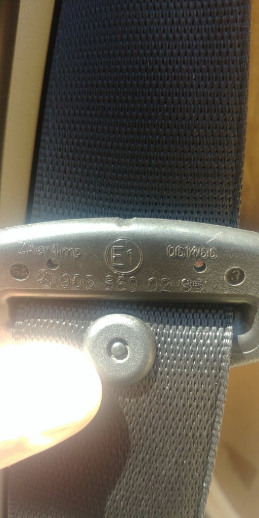

Die Gurte, die Standardmäßig am Sitz angebracht sind haben oft diese Nase gegen verdrehen. Ist das immer der Fall? Gibt es einen Zusammenhang zu Gurtstrafern? Bei meiner Kleinanzeigen Recherche ist mir aufgefallen, dass immer wenn Gurtstrafer verbaut waren diese Nase vorhanden war. Bei Gurte ohne Gurtstrafer nicht.
Meine Frage daher, gibt es Gurte mit Gurtstrafer, die bereits richtig rum aufgebaut sind um an der B-Säule montiert zu werden und nicht über diese Nase verfügen? Hat davon evtl. jemand die Teilenummer?
Die Alternative ist den originalen Gurt "um zu drehen" und für eine Befestigung zu sorgen, z.B. in dem man die original Schraube verwendet. Es gibt dann aber außer der Flächenpressung keine Verdrehsicherung. Habe ich das richtig verstanden?

Man könnte den Gurt auch aussen hinten an der Konsole befestigen, eine 2. kleine Bohrung etwas unterhalb für die Rastnase.
Man kann auch, wie Gonzlav beschrieben hat, den Gurt in der Rolle umdrehen und dann mit der originalen Spange mit Rastnase und etwas vergrößertem Plastikausschnitt in den fertigen Gewindepunkt in der Säule befestigen....

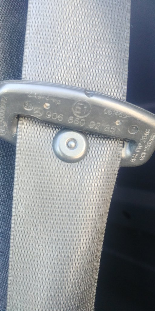

Der richtige Gurt wäre wohl A9068602385?
Ziehmlich verwirrend das ganze. Meine bisherigen Gurte haben jedenfalls auf Fahrer- und Beifahrerseite die identische Nummer A9068600285...

das kann eigentlich nicht sein...dann wäre ja bei einem Gurt die Spange spiegelverkehrt.....oder habe ich jetzt einen Gedankenfehler?!
Re: B-Säulen Verkleidung mit Gurt-Befestigung unten gesucht
Genau das habe ich mich auch gefragt. Bin extra nochmal raus gelaufen.
- Beiträge: 3554
Das geht mit ein bisschen Fummelei zu drehen..das ist genug Luft für 2 Lagen...
Da hatte ich mal ein Auto gekauft, wo das verdreht war und hab den Gurt nach 5Min. wieder richtig gehabt.
Die sind nicht verdreht, das sind die zwei unterschiedlichen Gurte, die jeweils in der richtigen Ausrichtung im Auto sind.
