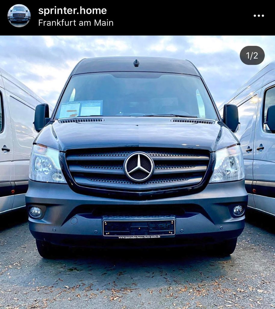

Kurz vorweg: Ich habe mit allen mögl. Stichworten nach diesem Thema gesucht und keinen Thread gefunden. Steinigt mich, falls ichs doch übersehen haben sollte...
Ich würde gerne meine Sprinter Scheinwerfer meines W906 Facelift auf Xenon umbauen. Ich finde irgendwie nirgendwo etwas über dieses Thema.
Gehen tut wie so oft alles, aber hat jemand damit Erfahrung? Weleche Kosten sind zu erwarten? Für die Lampen muss man ja schon mind. 1000€ hinlegen, aber was benötigt man noch? Leuchtweitenregulierung, Steuergeräte....? Kenne mich in diesem Bereich leider garnicht aus.
Villeicht weiß ja jemand was
Grüße aus Hessen

...und gesetzlich vorgeschrieben ist die Scheinwerfer-Reinigungsanlage, also auch eine neue Stoßstange mit den Klappen und die ausfahrbaren Waschdüsen samt wohl anderem Steuergerät für die Wischer 2.Pumpe am Wassertank wohl auch.....das wird so ein Aufwand und Kostenapparat, da bist du mit einem Led-Lichtbalken besser und günstiger dabei. Zumal es jetzt auch schon Led-Zusatzscheinwerfer gibt, die du mit dem Abblendlicht fahren darfst.

Klingt wie erwartet nicht so toll, geht halt auch ums Aussehen, die machen viel mehr her als die Halogen. Aber dann ist das wohl soExilaltbier hat geschrieben: ↑10 Sep 2020 07:25 ...und gesetzlich vorgeschrieben ist die Scheinwerfer-Reinigungsanlage, also auch eine neue Stoßstange mit den Klappen und die ausfahrbaren Waschdüsen samt wohl anderem Steuergerät für die Wischer 2.Pumpe am Wassertank wohl auch.....das wird so ein Aufwand und Kostenapparat, da bist du mit einem Led-Lichtbalken besser und günstiger dabei. Zumal es jetzt auch schon Led-Zusatzscheinwerfer gibt, die du mit dem Abblendlicht fahren darfst.
