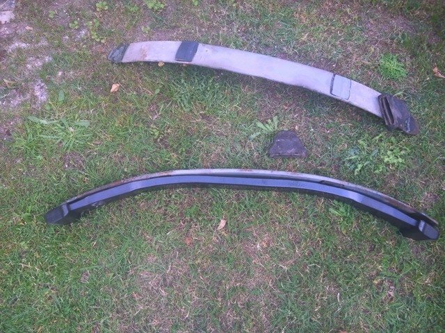

Meine GFK sind schwarz + Hochglanz.
Die originale Stahlfeder war grau. Mit ersten Rostpunkten drauf.
Dass sieht man schon. Die GFK sehen auch in der Kontur anders aus. Stahl eher so wie die hinteren Blattfedern auch.
Noch ein Bild gefunden...

Nicht unbedingt. Mein 4,6t hatte original eine verstärkte doppellagige Stahlfeder (s. Bild) drin. Unser CS-Reisemobil (3,5t) hatte zu meiner Überraschung ab Werk schon GFK.
Es federt halt etwas PKW-ähnlicher als die reibenden Doppellagigen.
Die GFK ist anscheinend eine Option. Kann auch beim 6t verbaut werden.
