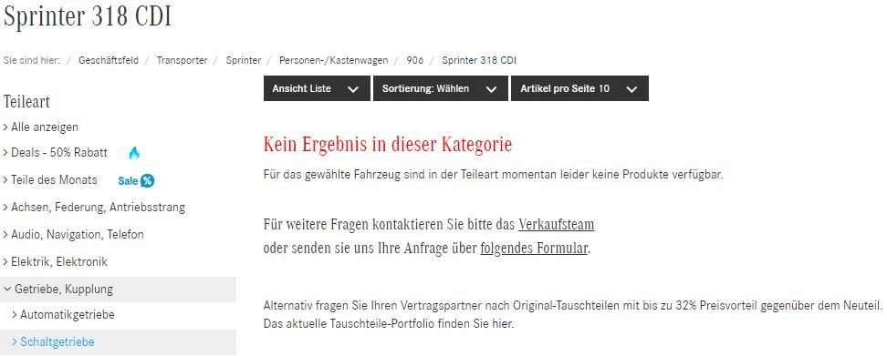

Beiträge: 5476
gebrauchtes 6-Gang Schaltgetriebe für den 318CDI
Wenn´s nichts gibt, kann man nicht viel machen ⁉️ 😰
Folgende Benutzer bedankten sich beim Autor Rosi für den Beitrag:
WilleWutz (28 Sep 2020 16:42)
