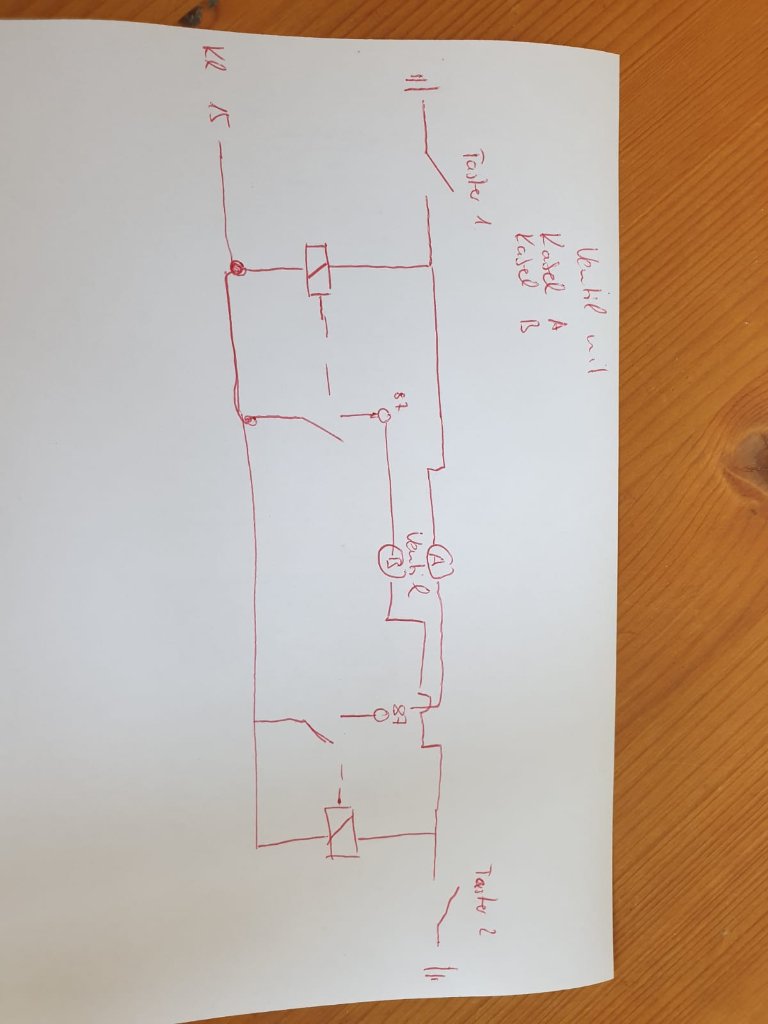

Mit diesem Schalter sowie zwei Relais habe ich folgende Schaltung gebaut:
Das funktioniert auch soweit, aber: Ich habe mir jetzt zweimal die Sicherung gegrillt (5A) obwohl die Leistungsaufnahme des Ventils nur 80 mA beträgt.
Ich habe irgendwie im Hinterkopf, dass beim Schalten von induktiven Lasten (was das Ventil ja ist, oder?) die Schaltung irgendwie mit Dioden geschützt werden muss, aber so richtig durchblickt habe ich das noch nicht.
Kann mir da jemand sagen, was an der Schaltung verändert werden muss (und sehr sehr gerne auch warum)?
Das sowohl Taster 1 und auch Taster 2 gleichzeitig gedrückt werden, ist durch die Bauart des Tasters ausgeschlossen - es kann rein mechanisch immer nur entweder/oder betätigt werden.

strebitzel hat geschrieben: 21 Sep 2020 11:10 Ich habe irgendwie im Hinterkopf, dass beim Schalten von induktiven Lasten (was das Ventil ja ist, oder?) die Schaltung irgendwie mit Dioden geschützt werden muss, aber so richtig durchblickt habe ich das noch nicht.
Du kannst bei Wikipedia nach "Freilaufdiode" suchen und dort nachlesen.
Beim Ausschalten der Stromzufuhr zum Relais hast Du einen Stromabfall und ein daraus resultierendes schwächer werdendes Magnetfeld. Dein Spulendraht ist nun ein elektrischer Leiter in einem sich ändernden Magnetfeld. Eine Spannung wird in ihm induziert. Diese ist entgegengesetzt zu der Spannung, die anlag, als du das Relais eingeschaltet und das Magnetfeld aufgebaut hast, da sich ja jetzt die Richtung geändert hat. Halbleiterbauteile wie Transistoren können dir das Übel nehmen, weshalb man diese mit einer Freilaufdiode schützt. Die induzierte Spannung fällt dann an der Freilaufdiode ab.
Aber ob das wirklich das Problem ist? Berichte mal, falls du soetwas einbaust.
Viele Grüße, Tarek

Civlo hat geschrieben: 22 Sep 2020 09:14
Ich habe gerade mal Versucht besagten Artikel zu verinnerlichen. Was mir noch nicht ganz klar ist ist folgendes:
Müsste in meinem Fall die Freilaufdiode parallel zur Spule des Relais (Also parallel zur Strecke von 85 zu 86) erfolgen oder parallel zu dem Stellmotor für das Ventil?

Die Freilaufdiode gehört IMMER parallel zur Spule des Relais, da dieses bei nicht unerhebliche Induktionsströme erzeugen kann, sobald die Steuerspannung abfällt.

Darth Fader hat geschrieben: 22 Sep 2020 21:03 Die Freilaufdiode gehört IMMER parallel zur Spule des Relais, da dieses bei nicht unerhebliche Induktionsströme erzeugen kann, sobald die Steuerspannung abfällt.
Also wie ich geschrieben habe zwischen 85 und 86 bei einem Relais.
Im Prinzip könnte ich dann auch einfach direkt ein Relais verwenden in dem eine Schutzdiode verbaut ist, oder?

Ich fasse nochmal zusammen:
Diode parallel zu PIN 85 und 86 oder einfach ein Relais verwenden, was bereits eine Schutzdiode hat.
Ist das so korrekt?

strebitzel hat geschrieben: 22 Sep 2020 21:37 Ich fasse nochmal zusammen:
Ist das so korrekt?
Ja. Achte auf die Polung! Diode sollte so eingebaut sein, dass Durchgang von Masse nach +12V besteht.

Feilaufdioden bei einer Spule die im Umpolbetreib betrieben wird geht nicht.
Du musst die Dioden dann auch mit umpolen. Um dein Schaltbild aufzugreifen, deine Relaiskontakte müssten Wechselkontakte sein, die mit dem festen Pol jeweils am Motor währen. Der Schleißer würde dann die Verbindung nach Kl15 machen, am Öffner währe dann die jeweilige Freilaufdiode. Allerdings hat die Schaltung einen kleine Hacken, da für die Zeit wo der Kontakt wechselt, wieder die Induktionsströme fließen, und somit die Relaiskontakte beschädigt werden (Abreißfunken).
Du schreibst das die Taster verbunden sind, aber das hast du in deinem Schaltplan so nicht dargestellt, somit können die anderen es nicht erahnen. Von daher der Vorschlag mit der Verriegelung. Aber wenn du ein Schalter/Taster benutzt, der drei Stellungen (EIN / AUS / EIN) benutzt, ist ja die Verriegelung ja schon mechanisch vorhanden.
Im Idealfall, würde eine elektronische Verriegelung nach loslassen des Tasters noch eine gewisse Zeit die Verriegelung aufrecht erhalten, und erst dann eine Umschaltung ermöglichen, somit währe gewährleistet, das zum einem der Stellmotor ausgelaufen ist, und die Freilaufströme "abgeklungen" sind.
Ist das so korrekt?
Meiner Meinung nach gibt es keine Relais mit Freilaufdiode, zumindest nicht im Arbeitskreis. Einzig die Reliasspule (Steurstromkreis) kann eine Freilaufdiode enthalten.

Steffen G. hat geschrieben: 23 Sep 2020 12:34 Feilaufdioden bei einer Spule die im Umpolbetreib betrieben wird geht nicht.
Würde es nicht mit folgendem Schaltbild dann gehen:
Wird Taster 1 gedrückt wird D2 getrennt und D3 ist parallel zum Arbeitskreis
Wird Taster 2 gedrückt wird D3 getrennt und D2 ist parallel zum Arbeitskreis

So wie ich dich jetzt verstehe, scheint das ja in beiden Kreisen wichtig zu sein, oder?
Sprinter 316 aus 11/2015
Steffen G.
Beiträge: 828
Re: Polwendeschaltung zur Ansteuerung eines Abwasserventils mittels Relais und Taster und Abwasserlösung beim W906 in L2
Beitrag von Steffen G. »
D1 und D4 sind OK, alternativ sind sie bereits im Relais integriert.
Di anderen beiden Dioden sind so nutzlos. Die Dioden sollen ja den durch eine Schalter initierten Stromfluss aufrecht erhalten, auch wenn der Schalter los gelassen wird. Schau dir das Ganze mal beim Relais bei Diode 1 an. Wenn du Taster 1 Drückst, fließt ein Strom von Kl15 über 86 durch das Relais, über 85 und den gedrückten Schalter nach Masse. Wenn du den Schlater los lässt, geht das nicht mehr. Der Stromfluss der durch die Spule aber weiter aufrecht erhalten wird (bis das Magnetfeld abgebaut ist) will irgendwo hin. Durch die Freilaufdiode DI
1 wir dies ermöglicht. Der Strom fließt nun vom Relais über 85, D1, und 86 zurück zum Relais, quasi wird durch die Diode das Relais jetzt kurz geschlossen.
Anders sieht das bei deinem Ventil aus, hier will der Strom von A nach B oder von B nach A fleißen. Und hier werden die Dioden auch gebraucht. Du musst deine Relaiskontakte nur umdrehen. Ist der "feste Relaiskontakt fest mit der Spule verbunden (86)? Wenn nicht, so muss dieser an das Ventile (B). 87 geht dann zu Kl15 und von 87a geht die Diode an das Ventil (A), wobei die Flussrichtung der Diode von A zum Öffnerkontakt ist. Das ganze auf der rechten Seite dann analog.
Die Schaltung hat aber immer noch ein kleinen Nachteil. Das Abfallen der Relaiskontakte ist gegenüber dem Loslassen des Schalters leicht verzögert, da sich das Magnetfeld ja noch abbaut. Wenn du in dieser Zeit den anderen Taster schon drückst, erzeugst du ein Kurzschluss von kl15 über den jeweils anderen Relaiskontakt und den gedrückten Taster (als Beispiel jetzt linker Taster und rechter Relaiskontakt).
Ich würde dir auch zu der Schaltung von vanagaudi bezüglich der Fensterheber raten.
Vanagaudi hat geschrieben: 22 Sep 2020 11:53 Schau dir mal dieses Schaltbild an. Das solltest du für dein Ventil entsprechend aufbauen.
Die beiden dort gezeigten Schalter würde ich als Realiswechselkontakte ausführen und mit deinen beiden mechanisch verigelten Tastern die Relais ansteuern. Das schöne an dieser Schaltung ist, das du nicht die komplizierte Freilaufdiodenumkerung brauchst, da in der Grundstellung der beiden Relais das Ventil kurz schließen
