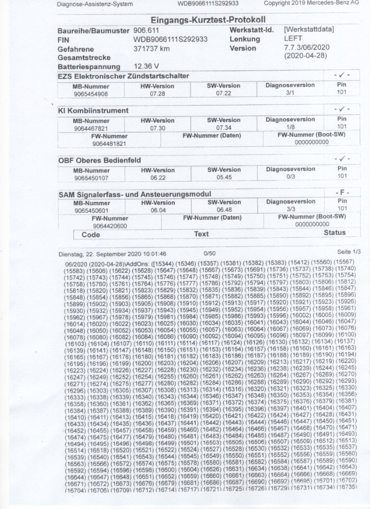

Heute war ich bei MB und habe den Speicher auslesen lassen.
Leider mit nur mäßigem Erfolg.
Alle mit dem Speicher verbundenen Elemente sind OK.
Bis auf das Motorsteuergerät.
Das ist mit einem (!) hinterlegt und sie können es nicht auslesen/ kommen da nicht rein.
Nach der Meinung des Meisters kann es aber nicht defekt sein, weil der Motor
sonst nicht laufen würde bzw. die Motorkontrollleuchte an wäre....
Vielleicht habt Ihr ja diesbezüglich auch schon Erfahrungen gehabt und könnt mir den ein oder anderen Tipp geben.
Frische Grüße von der Ostsee, Markus
- v-dulli
- Beiträge: 5004
- Wohnort: OWL
Re: Motorschaden W906 / 110 PS / 2008
Ich sehe kein MSG auf dem BILD! MS ist ganz sicher nicht die Bezeichnung für ein CDI-MSG.Sprinter0102 hat geschrieben: ↑22 Sep 2020 12:06 Moin Moin zusammen,
Das ist mit einem (!) Kurztest.jpghinterlegt und sie können es nicht auslesen/ kommen da nicht rein.

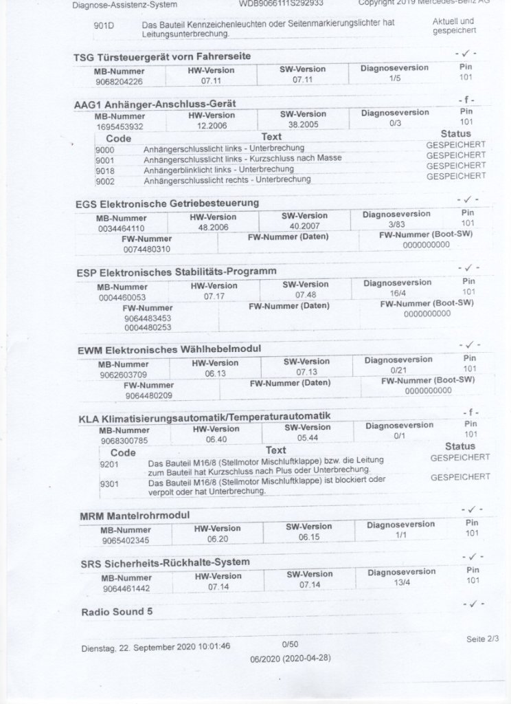

Die sollen Dir schlicht den ganzen Ausdruck vom Fehlerspeicher zukommen lassen und Du stellst Bilder davon hier ein.Sprinter0102 hat geschrieben: ↑22 Sep 2020 18:14 Moin Dulli,

Kein MSG dabei und das ist komisch bei einem laufenden Motor.
