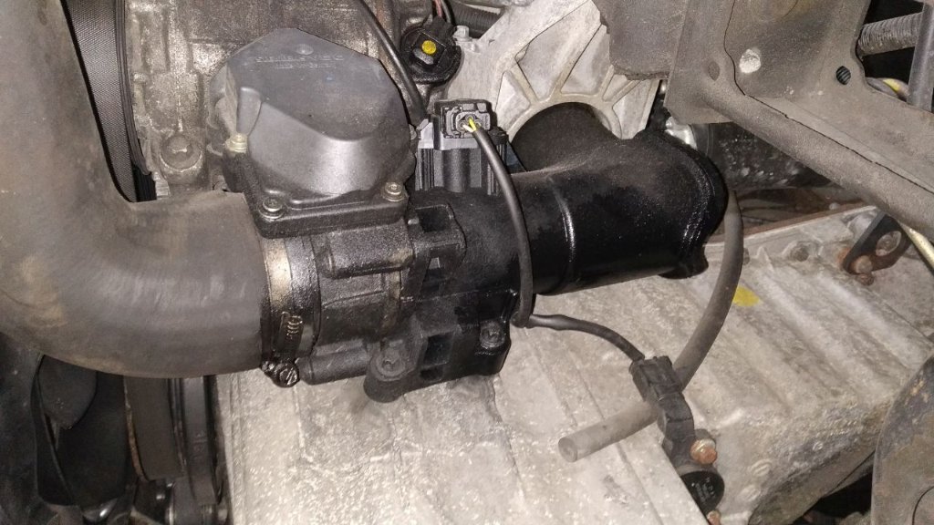

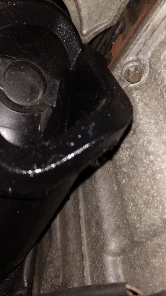

Brauche eure Hilfe! Habe nun plötzlich ein paar Ölflecken unter dem Sprinter und muss auf öffentlicher Straße parken. Da muss ich dringend was dagegen tun sonst droht Ärger :shock:
Was ist das denn da unten für ein Rohr neben der Ölwanne? Nur dieses Rohr ist Ölfeucht und an einer Stelle bildet sich ein Tröpfchen.

Das ist ein Ladeluft Rohr ! Vorn ist der Drosselklappensteller dran . Vielleicht hast du Glück und es ist nur der Dichtring der nach oben geht ! :roll:

Riss im Rohr?
Mach es mal ordentlich sauber und beobachte es.

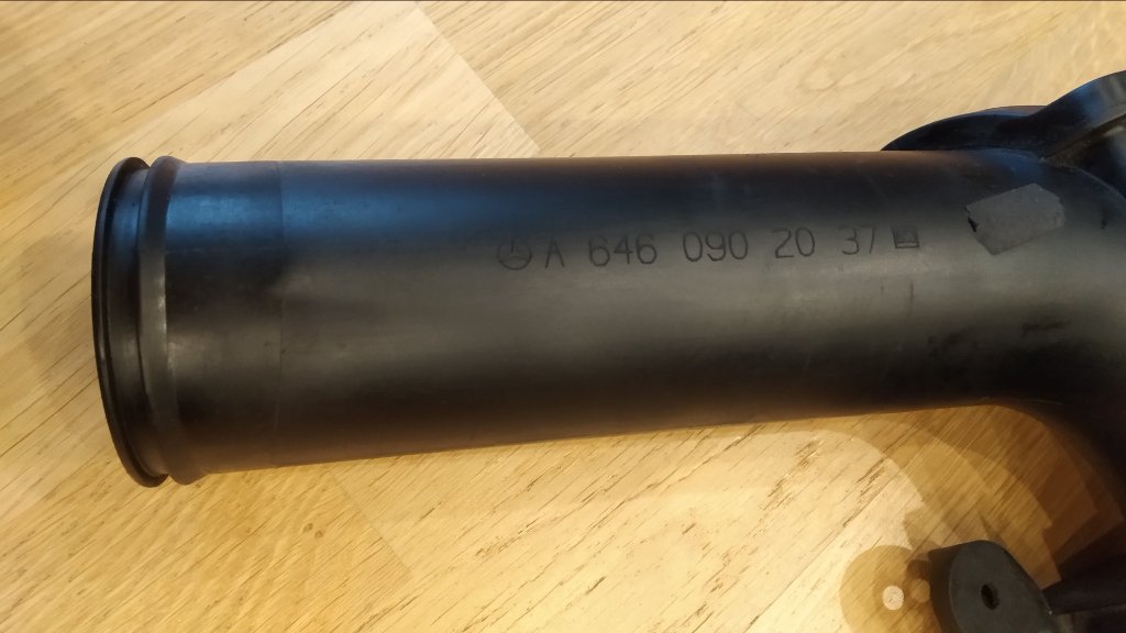

Nr. oberer Dichtring A 011 997 07 45
Nr. Rohr A 646 090 27 37
Nr. unterer Dichtring A 271 141 10 80
Die Nummern sind von meinem aus Bj. 2008, ich denke aber, dass sie für deinen auch passen.

Bei mir war die Dichtung zwischen Drosselklappe und Ladeluftrohr wohl zu alt, habe sie von MB für 1,xx€ besorgt und gewechselt. Schrauben gut festgezogen. Hat geholfen seit 5tkm, es ist alles trocken.
Bei mir kam Öl aus hinter der unteren rechten Sternschraube hervor und floss an der Ölwanne hinunter. Es war minimal und nur ölfeucht. Vermutlich bei mir eher nach unten, weil viel Stadtverkehr, bei dir eher durch Fahrtwind weil eher Autobahn in die hintere Richtung?!
Gummiladeluftrohr bzw. Schelle lösen, dann die 4 Sternschrauben der Drosselklappe und deren Sensorstecker lösen, dann kann man die Dichtung wechseln.

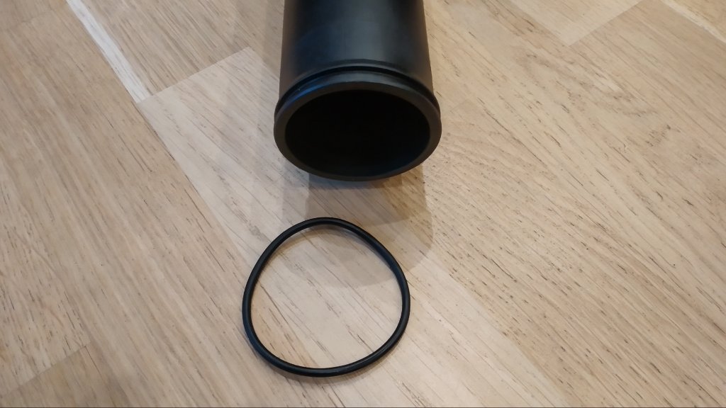

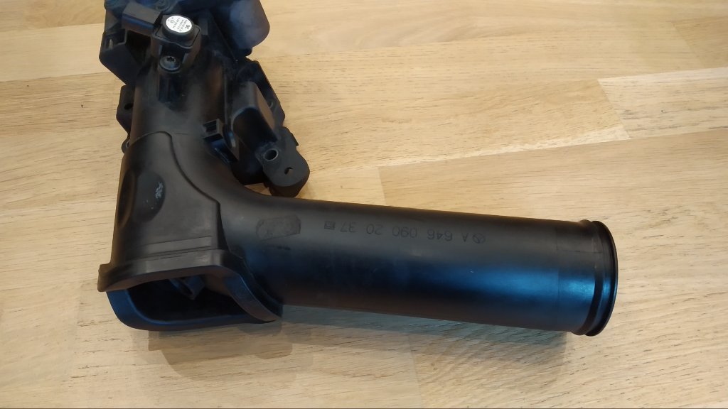

So, bin heute endlich mal dazu gekommen das Rohr abzuschrauben. Vielen Dank noch für die Anleitungen! :D Risse oder andere anormalitäten konnte ich nicht feststellen. Bei mir kommt es vermutlich wohl eher von dem oberen großen Dichtring, ist nach den vielen Jahren wohl auch ausgehärtet. Hab das Rohr so gut es geht gereinigt. Umso besser sehe ich nun wo das Öl her kommt. Ich bestelle nun mal diesen Dichtring und berichte dann wieder
