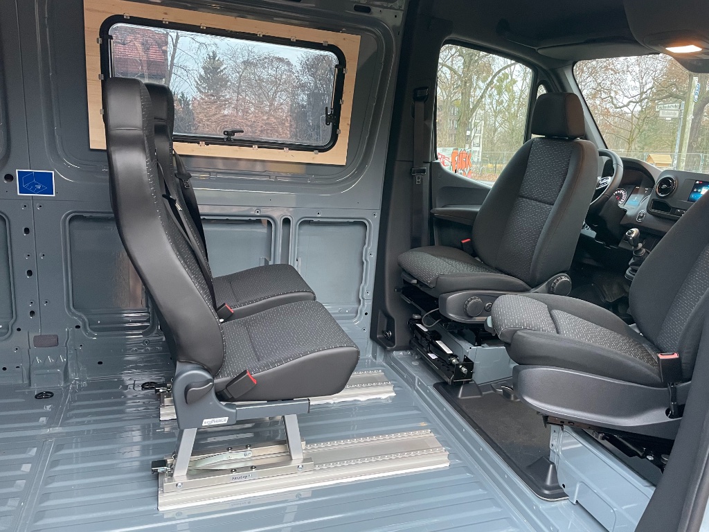

So die Sitze wurden nun eingebaut und auch abgenommen, falls jemand mal die selbe Idee hat. :D Preislich liegt man ungefähr bei etwas weniger als 3000 Euro.

Schick!
Frage, welches Schienensystem wurde hier Verwendet?
Es gibt meines Wissens eins speziell für die Sicken des VS30, sind das die?
Ich plane ja auch noch Schnierle einbauen zu lassen.
Leider bin ich erst zu dem Entschluss gekommen als der Ausbau schon weiter Fortgeschritten war. Aber sollte kein problem sein, muss die Bodenplatte in dem Bereich halt nochmal aufgesägt und die Isolierung entfernt werden :roll:

Das sind die Schnierle Rail In Schienen, welche universell in Kastenwägen eingebaut werden können. Bei dem Sprinter auf Heckantriebbasis (907) kann das "Quick Out VS30" genutzt werden. Ich weiß jedoch nicht, ob dafür die Kombibodengruppe drin sein muss...

Homer2 hat geschrieben: 16 Dez 2020 19:58 Das sind die Schnierle Rail In Schienen, welche universell in Kastenwägen eingebaut werden können.
Die 3000 € sind alle Kosten inkl. Sitze?
Was kostet denn nur die Schienen ? kann man die auch selbst einbauen ?

Beitrag von Homer2 »
