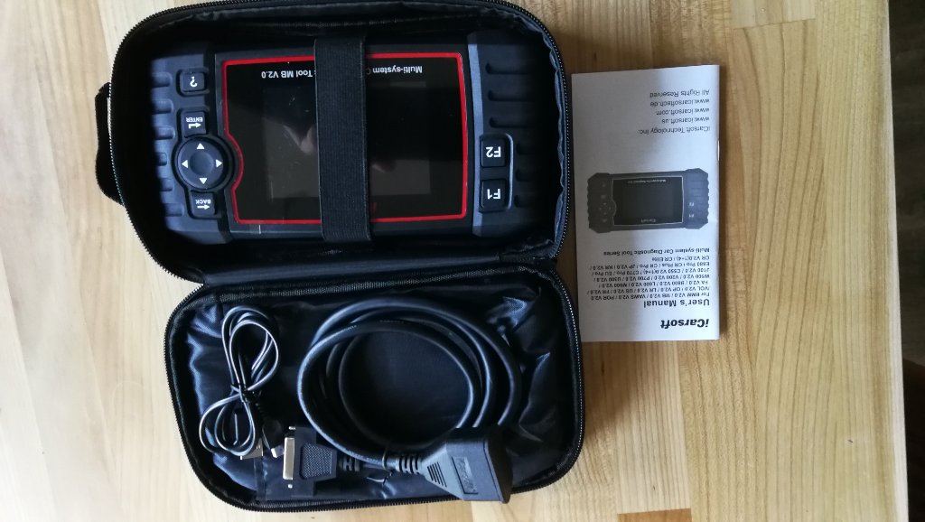

Das Auslesegerät ist das "iCarsoft" MB V1.0. Ich meine, dass es da auch "höhere Versionen" dieses Gerätetyps gibt. Die wurden hier im Forum nicht selten beiläufig erwähnt. Ich habe mir erstmal ein relativ kleines Gerät geholt, um Erfahrungen damit zu sammeln.

Habe mir auch ein ICar Soft OBD Auslesegerät bestellt bei Am......... .Am Montag das Ding angeschlossen und versucht die Fehlermeldungen zu finden. Wenn man über das Menü auf die Liste geht und auf Sprinter tippt findet das Ding gar nix. War schon kurz davor das Ding zurückzuschicken. Dann bin ich mal auf einen Viano gegangen ( die beiden Fahrzeuge schauen sich ja ziemlich ähnlich :roll: ) und siehe da , ich glaube es waren um die 54 Steuergeräte die angezeigt wurden, unter anderem auch die von mir mittlerweile gehasste Abgasanlage.
Als Fehlermeldung kam dann AdBlue Qualität schlecht . Die Fehlercodes konnte ich dann auch löschen, kamen aber beide nach kurzer Zeit wieder. Nach Rücksprache mit einem anderen Mercedes Händler kann es durchaus vorkommen das man AdBlue auch in schlechterer Qualität oder zu lange gelagert erhält. Die hatten da wohl auch schon den ein oder anderen Fall. Ich werde wohl jetzt mal die Adblue Anlage reinigen lassen und hoffe das er dann wieder läüft.

@ Henry: Merkwürdig, mein Gerät funktioniert gut und ist ja eine ältere Version. Manchmal brauche ich für das Löschen eines Fehlers zwei Anläufe, mit einer kurzen Fahrt dazwischen... aus unerfindlichen Gründen?
