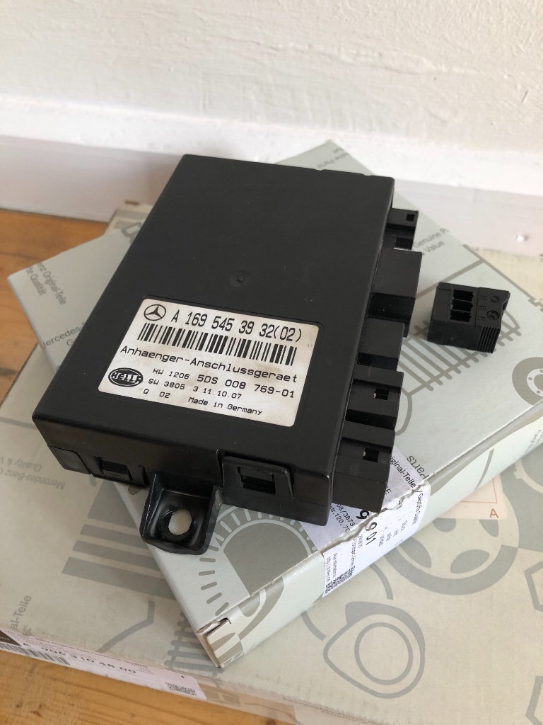

Hallo Freunde und liebe 906er Fahrer,
Hallo Vanagaudi,
Ich habe bei meinem 515, dankt deiner Anleitung das Anhängersteuergerät von "alten" auf den "neuen" inkl. Adapterleitungssatz umgerüstet.
Einbau war relativ einfach, mal runter der Fahrersitz und nach 15 min war das magische Box angeschlossen.
Nun mal zum Thema, die Lichter an der Anhängersteckdose funktionieren überhaupt gar nicht. Ich dachte mir dass ich es erneut programieren bzw. codieren muss.. Dann zum freundlichen gefahren, Xentry angeschlossen, codierung neu durchgeführt, aber leider ohne positiver Ergebniss.
Nach Anschlissen einer tätsaslicher Anhänger erleuchten Standlichter durch 3 s. und gehen automatisch aus. Sonstiger Lichter funktionieren gar nicht.
Könntest du mir weiter helfen? Bzw. ist jemanden solcher Fehler bekannt? Soll man nach schwache Masse suchen ?
Für eure Ideen und Antworten werde ich und mein roter sehr dankbar,
Grüße aus Hürth - Konrad

Ich wollte nun kurz berichten, das mein Sprinter jetzt für alle Anhänger mit LED Leuchten erfolgreich umgerüstet wurde. 😉💪🏼
Im letzten Beitrag habe ich mein Problem beschrieben und auch hierzu kurze Antwort.. das Problem lag bei einer Stecker des AHK Steuergeräts.
Bei den Adapterleitungssatz für das neue Steuergerät muss ein Stecker mit 6 Pins getauscht werden (der Stecker ist in dem Leitungssatz inkl.) Leider hat mein Mechaniker ein von den sechs Pins nicht ordentlich fest in die Buchse gedruckt weshalb ein Wackelkontakt sich ergebe. Nun habe ich es korrigiert und es läuft alles einwandfrei.
An dieser Stelle besten Dank an Vanagaudi für deine ausführliche Beitrag mit dem Umrüstungsanleitung!🤝
Übrigens habe ich den alten Steuergerät jetzt übrig, falls jemand es benötigen soll dann bitte einfach anschrieben.
Viele Grüße 🖖🏼

Vanagaudi hat geschrieben: 22 Jul 2018 11:31 Für die Beleuchtung des Anhängers ist das Anhängersteuergerät zuständig. Alte Modelle kommen nur mit herkömmlichen Leuchtmitteln mit Glühfaden zurecht. Man kann sie aber gegen neuere Modelle austauschen, die auch mit LED Beleuchtung des Anhängers zurechtkommen.
  • Bei neuem Steuergerät (A 906 900 99 01) auf alten Leitungssatz benötigt man Adapterleitungssatz A 906 540 72 04
Moin zusammen,
ich habe mir kürzlich einen Heckträger gebaut, und dafür eine an die Anhängersteckdose zu steckende LED-Lichtleiste (mit Leuchten mit E-Prüfzeichen) aufgebaut. Zunächst funktionerte die Leiste im Test nach dem Zusammenbau in allen Funktionen (Rl, Bl, Nsl, Rfs und Blinker) einwandfrei. Bei der ersten Fahrt arbeiteten die Blinker dann aber im schnellen Leuchtmittelausfallwarntakt mit etwa 3 Hz. Bei der Überprüfung habe ich festgestellt, dass eine Leuchteinheit etwas Wasser gezogen hatte (es hatte zwischen Anbau und Fahrt ein wenig geregnet). Darauf habe ich die Leuchten reklamiert und einen neuen Satz bekommen. Nach Austausch der innen nassen Leuchte war es wieder so, dass erst alles richtig funktionierte, dann aber nach dem ersten Bremslicht die Blinker zu schnell blinkten (aber es blinkten wie auch schon zuvor tatsächlich alle, also kein Ausfall).
Daraufhin habe ich mich auf die Suche gemacht, ob ich vielleicht das falsche Anschlussgerät habe. Die LU-Nummer auf meinem AAG habe ich noch nicht überprüft, weil dafür der Sitz ausgebaut werden muss, aber laut Xentry habe ich das AAG mit der Nummer 906 901 24 01. Wenn ich die Nummer google, dann finde ich z.B. dieses https://www.ebay.de/p/19021199831? , das auf dem Bild zusätzlich zu meiner Nummer die LU-Nummer A906 900 99 01 hat (was immer LU bedeutet).
@Vanagaudi Verstehe ich deine o.g. Angabe richtig, dass das AAG mit der Nummer A906 900 99 01 (das identisch mit dem mit der HW-Nummer A906 901 24 01 zu sein scheint) das ist, dass LEDs richtig ansteuern kann, und der Fehler bei meiner Lichtleiste also woanders zu suchen ist? Könnten ggf. schlechte Kontaktverbindungen der Stecker an den Leuchten ursächlich sein (die sind relativ windig ausgeführt)? Über erhellende Antworten würde ich mich freuen.
Jan
Re: spielt die Lampenerkennung bei LED Leuchten am Anhänger...
Viel Zeit vergangen ohne eine Antwort auf die letzte Frage...
Das 906 901 24 01 scheint mir ein altes Modul zu sein. Wenn deine Heckträgerleuchten nur eine kleine Leistung von AAG abverlangen, kann es sein, dass dieses mindestens eine defektes Rückleuchtmittel ermittelt. Bei dir scheint es so zu sein, dass die Bremslichtkammern zu wenig Strom aufnehmen. Teste das doch einfach, indem du ein zweites Leuchtmittel parallel an den Heckträger anklemmst. Bedenke dabei, dass die Bremsleuchten parallel geschaltet sind.
Auf der anderen Seite kann es sein, dass die AHK-Dose keinen richtigen Kontakt mehr bietet und der Strom für die Bremsleuchten deswegen zu niedrig ist. Vielleicht kannst du einfach mal die Stromaufnahme messen.
Ob du LED-Leuchten am Heckträger hast, kannst leicht optisch feststellen. Dann wirst du vermutlich das AAG wechsel müssen. Verlasse dich aber nicht auf die Angaben aus XENTRY, selbst vor Ort nachsehen ist meist besser.
