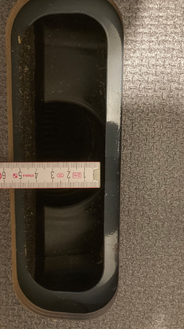

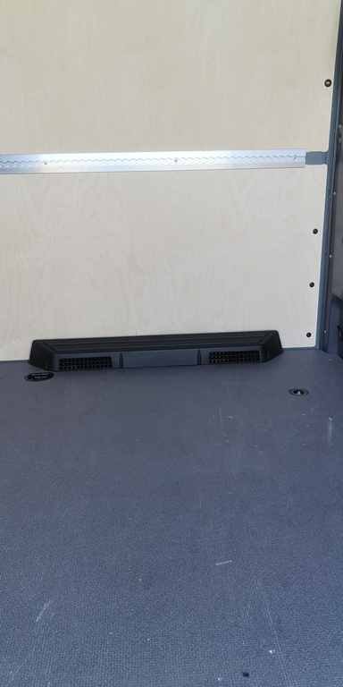

Re: Sprinter 3 Kasten wie identisch mit Sprinter 2
Hallo AndreasAndreas_aus_Berlin hat geschrieben: 25 Okt 2020 12:46
zur Zusatzluftheizung:
Gerne wüsste ich wo die Zusatzluftheizung (Diesel) sitzt und wo der Luftaustritt ist. Evtl. hat ja jemand so ein Teil und kann mir einen Tipp geben.
Vielen Dank Andreas
da kann ich dir helfen, ich habe die Zusatzluftheizung mit bestellt da ist der Luftauslass und die Ansaugung in dem Plasteteil auf der Fahrerseite gleich hinter der Trennwand untergebracht. Viel ungünstiger konnte man es nicht machen, vielleicht wollte man auch nur den kurzen Weg vom Tank zur Heizung und der Heizung zum Luftauslass. Auch die Bodendurchführungen sind sau blöd gemacht. Die Bodendurchführung ist im Bodenblech so ca. 5x20 cm und das 2x für Ansaugung und Ausströhmung. Von unten kommt aber ein runder Schlauch bis zum Bodenblech.
Viele Grüße, Micha
