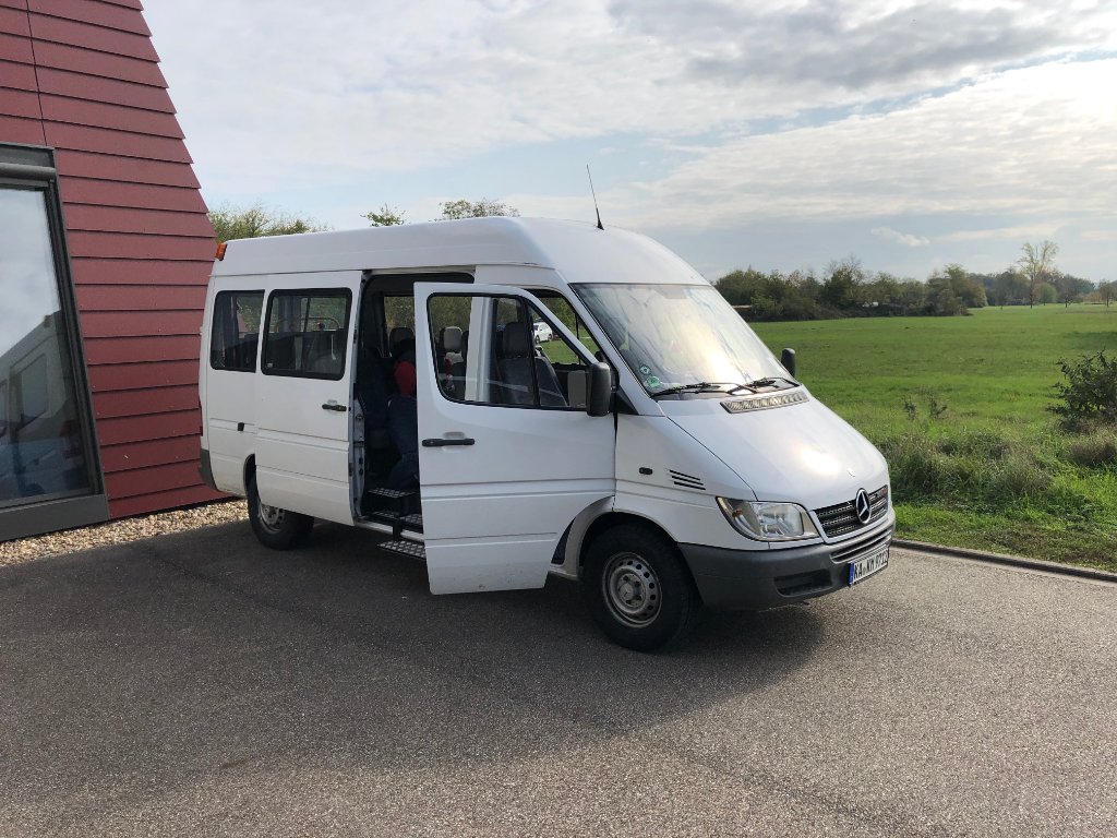

Hallo liebe Mitschrauber,
ich würde gerne an unserem Familien Bus die Musikausbeute etwas verbessern! Die Frage wäre wo kann ich die Lautsprecher am besten einbauen? Eher in der Innenverkleidung oder am Dach oben? Ein Photo unseres Dicken ist im Anhang..im Innenraum ist ganz hinten der Lift verbaut, dann kommt eine 3er Sitzbank und ganz vorne eine 2er Bank...seitlich würde ich sagen ist nur spartanisch Verkleidung verbaut, wir haben uns bewusst für einen Sprinter mit Grundausstattung entschieden ohne großen technischen Schnickschnack
