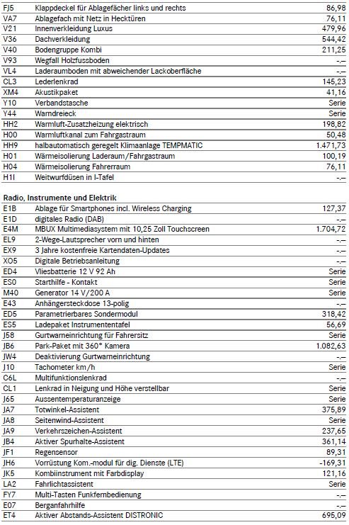

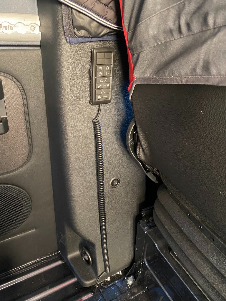

Ein Freund hat dessen 319CDI mit BC2 = Voll-Luftfederung HA m.E. mit Manometern an/in der Sitzkonsole + "Kabelfernbedienung".
V21 = Innenverkleidung Luxux durch/wegen Lautsprechern quasi erzwungen
Nimm/vergiß nicht XM4 = Akustikpaket. Damit wird er innen leiser

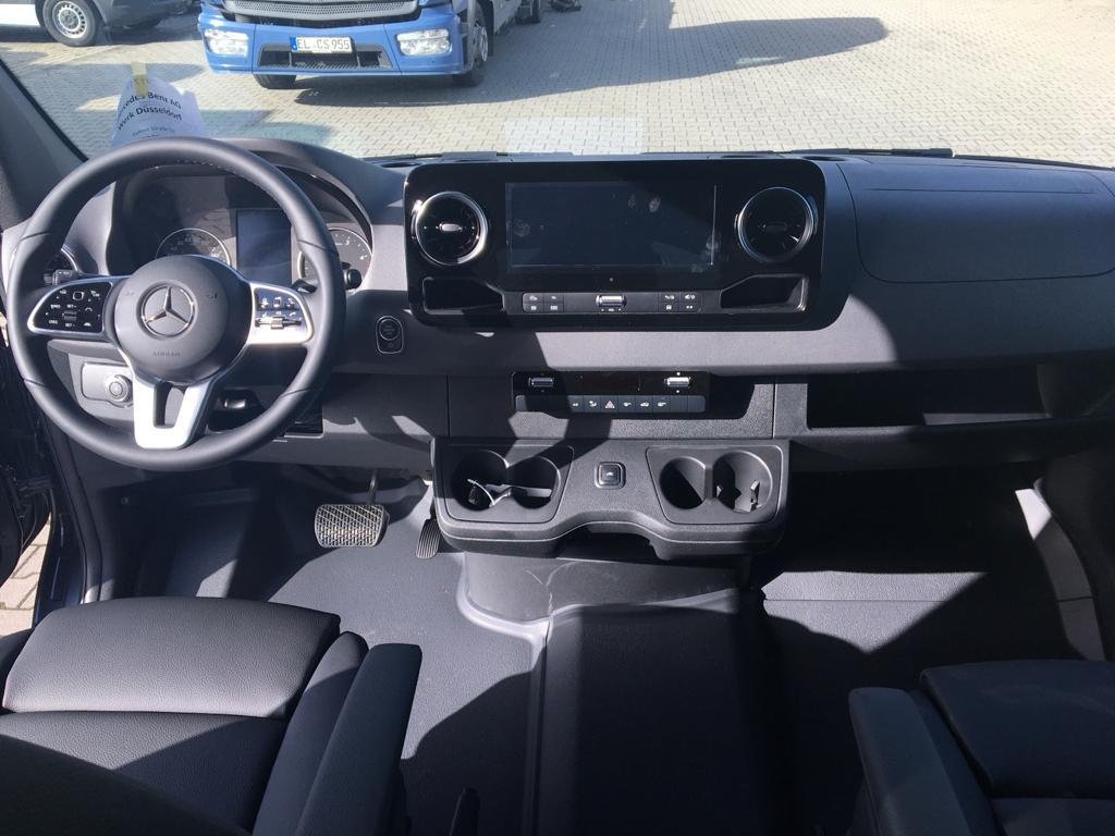

Ich kann nur vom 906 schreiben, vermutlich wird es beim 907 nicht viel anders sein.Andreas_aus_Berlin hat geschrieben: 21 Nov 2020 21:16 Deshalb: Bestellt habe ich die Luftfederung mit der Zusatzoption - Bedienung in I-Tafel ("leichte Bedienung vom Cockpit") .
Kann mir jemand sagen wie das in der Wirklichkeit aussieht? Ich habe im Internet nichts gefunden.
Ich will keine DIY- Lösung mit Manometer in Lochsägeausschnitten im oder am Cockpit haben.
Die Vollluftfederung arbeitet vollautomatisch und besitzt regulär kein Manometer. Der Wagen wird immer parallel zur Fahrbahn ausgerichtet, bestimmende Elemente sind dabei zwei Hebel, die die Einfederung an der Vorder- und Hinterachse messen. Zusätzlich kann die Hinterachse manuell hoch oder niedrig gestellt werden. Vornehmlich zur Erleichterung beim Ent- oder Beladen. Diese manuelle Einstellung wird jedoch bei Überschreiten einer bestimmten Geschwindigkeit aufgehoben und die automatische Regulierung wird eingeschaltet. Die manuelle Bedienung kann wie beim 906 mit einem in der Hand zu haltendem Tastenfeld ausgestaltet sein, es hängt in einem Fach beim Fahrersitz am Sitzkasten oder an der B-Säule. Zusätzlich kann man einfache Auf- Abschalter für das Armaturenbrett oder an der Hecktüre ordern. Die im Mercedes-Design gehaltenen Taster passen in die vorbereiteten Ausschnitte für Zusatzschalter.

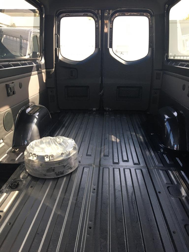

V21 = Innenverkleidung Luxus durch/wegen Lautsprechern quasi erzwungen
Laderaum
aber Seiten und die Hecktüren scheinen ja nur bis zur Hälfte verkleidet zu sein.
Gruß Andreas
Laderaum
Gruß Andreas

Ich irrte mit den Manometern, sah aber heute erstmalig die Kabelfernbedienung
