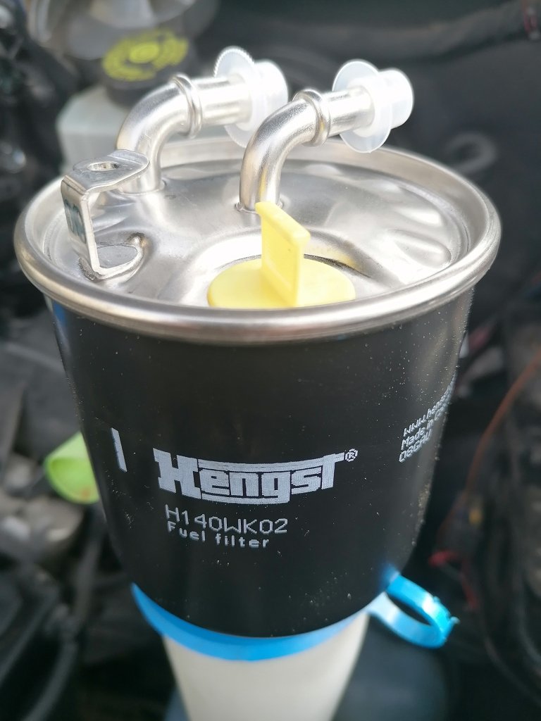

Re: Dieselfilter mit Wassersensor wechseln
Hallo mal wieder
Aus gg. Anlass ( B Wartung ) habe ich heute mit dem Dieselfilter und dem Luftfilter angefangen.
Wie schon der Vorredner schrieb, bestätige ich die Reihenfolge. Nachzulesen weiter oben.
Ich habe den Dieselfilter mit Diesel befüllt ( ca 200ml ) , bequem über den Wasserfilter-Sensor. Den muss man ja eh wechseln. Das heißt, ich habe mir einen Dieselfilter mit Wassersensor-Vorbereitung gekauft und den Sensor gewechselt. In der Verpackung für den Dieselfilter war eine neue Dichtung ( blauer Nullring ) bereits enthalten. Wechsel total easy.
Damit kein Diesel aus den Leitungen läuft ( auf den Motor ), habe ich beide Leitungen mit deinen Schraubendreher verstopft und sie hoch gehalten .
Anfangs hatte ich mit den Schellen an den Kraftstoffleitungen Probleme. Sie ließen sich ohne Spezialwerkzeug schwer lösen. Aber mit Zange und Flachschraubendreher ging es dann. Sehr fummelig, aber es geht. Zu Not hatte ich VA Schraubschellen bei.
Dann zum Schluss noch 3 x Zündung und der Motor lief sofort. Keine Problem. Nähstes Wochenende ist das Öl dran.
Gruß Holger

Re: Dieselfilter wechseln
...Kann man nicht auch die Kappen vom Filter kurzfristig für die beiden Schläuche nehmen....oder eben solange einen Lappen unter die Schläuche.
Die Kappen passen nicht auf oder in den Schlauch.
Die beiden Schraubendrehen dienen ja nur dazu, die Schläuche hoch zu halten. Dann läuft auch nichts aus. Ja gut, ein bisschen läuft schon aus beim abziehen vom Filter. Da kommt dann der Lappen ins Spiel.
Gruß Holger
Für solche Arbeiten (Diesel/Kühlwasser/Bremsleitungen) kann ich auch Schlauchklemmen empfehlen.
Moin
Gute Idee, ist hier aber nicht nötig.
Auf beiden abgezogenen Schläuchen liegt kein Druck an. Schelle lösen, abziehen, hochhalten - fertig.
