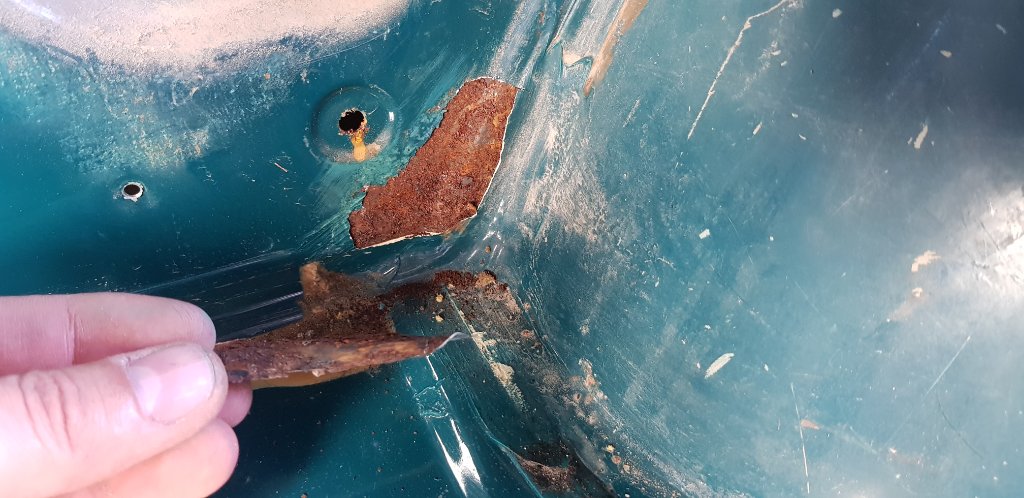

bin neu Sprinter Eigner mit der Intention ihn auszubauen. Nun habe ich auf der Beifahrerseite am hinteren Radlauf etwas "braun" gefunden und wollte euch fragen, was ihr dazu meint:
Muss man daran gehen und vom ganzen Falz die Dichtmasse entfernen und Lack abschleifen, etc. - oder Aufwand nutzen abwägend, nur den Radlauf (also von Radseite) reinigen, mit Fluid Film fluten, später Dekasyl drauf, noch später Unterbodenschutz/Hohlraumversiegelung drauf?

MrWhite hat geschrieben: 07 Okt 2020 13:14 Hallo zusammen,
bin neu Sprinter Eigner ... Nun habe ich auf der Beifahrerseite am hinteren Radlauf etwas "braun" gefunden und wollte euch fragen, was ihr dazu meint: Muss man daran gehen und vom ganzen Falz die Dichtmasse entfernen und Lack abschleifen, etc. ...
Ich meine dazu, du ( und auch einige andere ) hast / haben den "ganzen" Thread nicht gelesen.
Wenn du innen den Rost siehst, ist es eigentlich schon zu spät. Der Radfalz ist mit Rost durch !
Es ist Herbst, beste Voraussetzung für den Rost. Der kommende Winter wird den Rest erledigen. :wink:
Es ist nicht Böse gemeint, aber wir können die Probleme und Lösungen nicht immer x mal schreiben, wenn es am Ende immer das Gleiche ist.

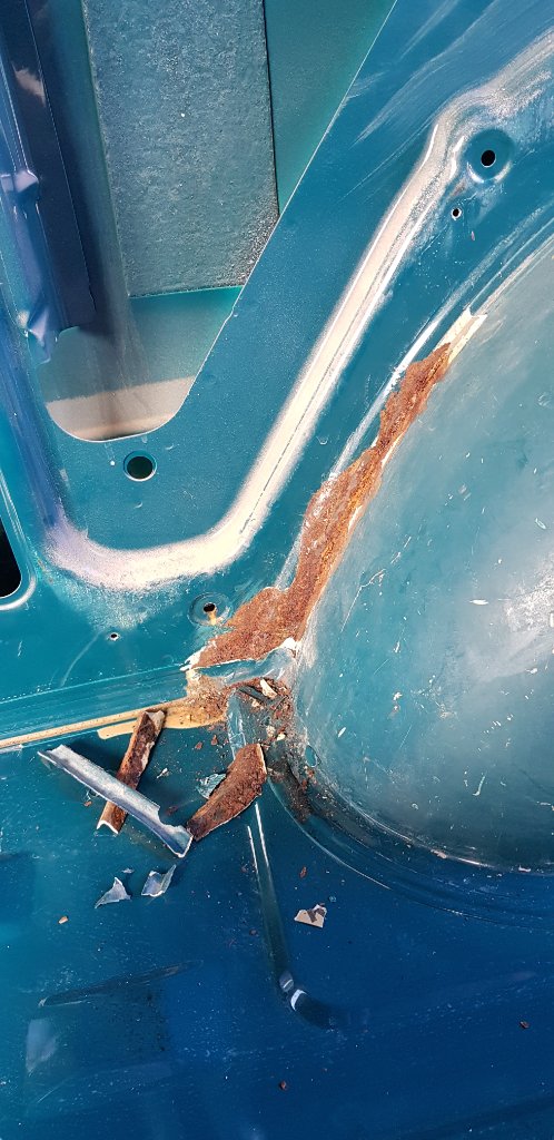

Also das Problem ist , an der Stelle liegen drei Bleche aufeinander . Wenn du die Dichtmaße innen abmachst , wirst du eine Durchrostung finden :( Hab das letztes Jahr rechts erneuern müssen. Bei mienem war die ganze Schweißkante im Radhaus schon weg :cry:

Ich habe keine Langzeiterfahrung aber kann dir gern berichten wie ich es gemacht habe:
- Falze von unten so gut es geht von Rost(-stückchen) befreien und säubern. Zuerst mit Schraubenzieher stochern, dann mit Drahtbürste und dann ggf. schleifen.
- Falze von oben freilegen (Dichtband) und hier auch ggf. Rost beseitigen so dass die Bleche sichtbar sind
- Rostlöser von oben und unten für den restlichen Rost und 1 Tag härten lassen
- Rostlöser so gut es geht wegwischen
- 1-2x mit Owatrol fluten (Achtung Räder abdecken)
- Falze von unten mit Unterbodenschutz oder Karrosseriekleber versiegeln
- nochmal 1-2× mit Owatrol von oben fluten sodass sich das Zeug in der Ritze staut und aushärtet
- Löcher mittig im Radkasten ebenfalls von unten abdichten, dann mit Owatrol fluten bis es stehen bleibt und aushärten lassen, danach auch von oben Abichten (Karrosseriekleber)
- ggf. Radkästen innen mit Silikonentferner vorsichtig reinigen, grundieren und lackieren
So habe ich es gemacht. Mir war wichtig, dass das Owatrol in jeder Ritze ist und sich dort kein Wasser mehr sammeln und das Blech angreifen kann. Genauso habe ich es auch an den Seitenbeplankungen gemacht. Dort habe ich allerdings nicht innen lackiert sondern Wachs drauf gesprüht. Außen die Falz mit Dekalin MS-5 abgedichtet und auch von innen geflutet. Darauf dann den Wachs. Die Stopfen der Beplankung habe ich schön dick mit Mehrzweckfett vor dem Einstecken eingeschmiert damit kein Wasser durchkommt. Manche hier im Forum kleben die ein, aber wäre mir nichts, wenn ich da mal wieder ran müsste um was zu wechseln.
Mal sehen wie lange es hält aber ich bin optimistisch...

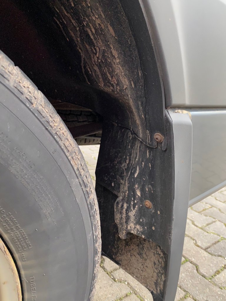

Hallo, ich möchte bei meinem Sprinter (VS30 / 910) hinten die Lokari einbauen lassen, um Rost vorzubeugen. Gibt es noch weitere präventive Empfehlungen?
Beiträge: 4157
Re: Undichter Radlauf HA - Rost unter dem Dichtungsband
#71
Ich bin nicht davon überzeugt, dass die Lokaris das Wahre sind. Sie halten sehr wahrscheinlich Steinschläge aus dem Radkasten weitesgehend fern, von der Karosseriekante aber nur sehr bedingt. Dafür sieht man Beschädigungen nicht früh genug und es sammelt sich
m.E. Dreck, Sand, Lehm, Laub und Feuchtigkeit dahinter und das Wasser trocknet nur bedingt ordentlich weg. Eine kerbfeste Unterbodenversiegelung, eine abgedichtete und durch ein aufgeklemmtes U -Profil gegen Steinschlag geschützte geschweisste Börtelkante und regelmäßige Inspektion der Radhäuser ist aus meiner Sicht die bessere Vorkehrung. Zumindest, wenn man nicht täglich zu schnell auf skandinavischen Schotterstraßen unterwegs ist und permanent Steine hochwirbelt. Wenn in den hinteren Radkästen Innenkotflügel besser wirkend wären, hätte MB die genau wie vorne serienmäßig eingeplant und verbaut. In Düsseldorf wissen sie auch um diesen Schwachpunkt. Wenn man den also für ein paar Euronen mit einem Plastikinnenkotflügel beheben könnte, wäre er längst Serie. Lokaris sind eine Erfindung aus dem Land der unbefestigten Schotterstraßen und für Finnland, Schweden und Norwegen evtl. sinnvoll. Mehr aber auch nicht.
Zieh mal an den vorderen Radhäusern zum Seitenschweller die 2 Plastiknägel aus den Dübeln und bieg die Enden des Innenkotflügels weg. Wunder dich nicht über den feuchten Modder aus Sand und Laub dahinter.

Die Bedenken von Exilaltbier habe ich auch - und deshalb habe ich bisher auch keine Lokaris nachgerüstet.
Ich fahre wenig in unbefestigtem Gelände, spüle regelmäßig beim Waschen des Sprinters die Radhäuser aus und versiegele diese 1x im Jahr mit Teroson Sprühwachs.
In den Radlauf zu bohren um die Innenkotflügel zu befestigen habe ich mich bisher nicht getraut. Beim Sprinter I hat es überall gerostet, wo man gebohrt oder reingeschnitten hat. Egal wie gut man lackiert und versiegelt hat. Das will ich nicht wieder haben.

Beitrag von Mopedfahrer »
Exilaltbier hat geschrieben: 28 Nov 2020 23:36 Eine kerbfeste Unterbodenversiegelung, eine abgedichtete und durch ein aufgeklemmtes U -Profil gegen Steinschlag geschützte geschweisste Börtelkante und regelmäßige Inspektion der Radhäuser ist aus meiner Sicht die bessere Vorkehrung.
Hallo Exilaltbier,
also ich bin sehr zufrieden mit den Lokari's.
Und der Aufwand, die Dinger einmal im Jahr abzubauen und nach dem Rechten zu sehen ist sicher nicht größer als die Pflege, die man ohne Lokaris betreiben müsste.
Ich denke auch, dass sie nicht nur auf Schotterstraßen helfen. Gerade im Winter mit den versalzten Straßen verhindern sie den direkten Kontakt des Salzes mit dem Unterbodenschutz und dem Blech.
Ich kann die Dinger nur empfehlen :wink:
