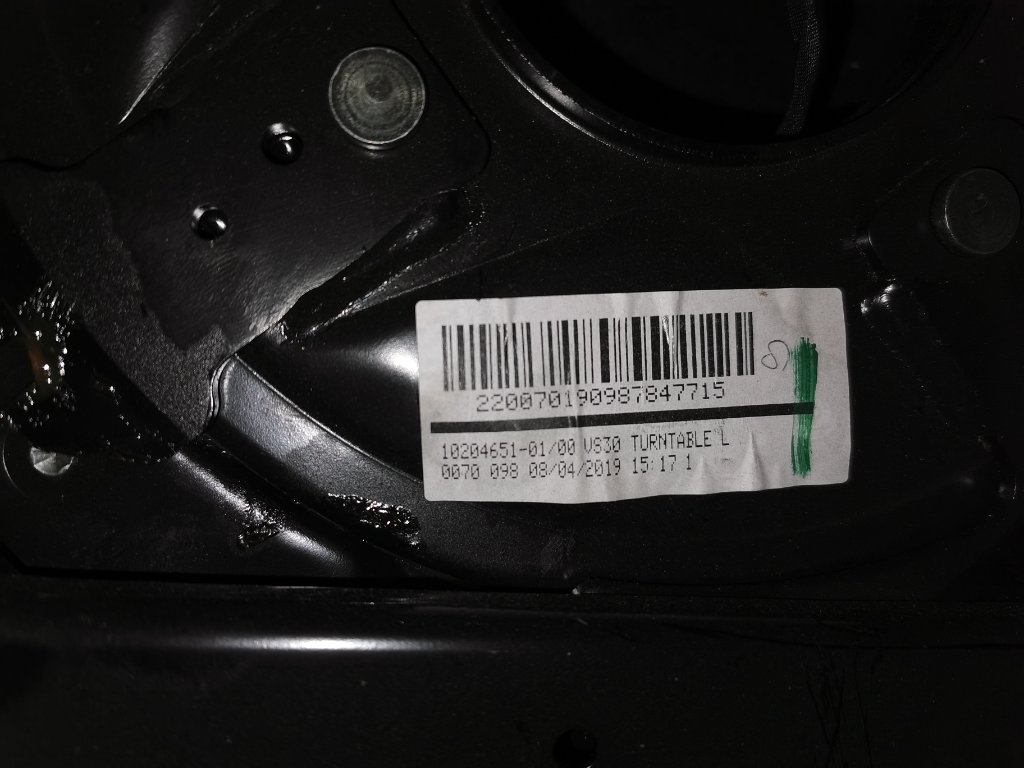

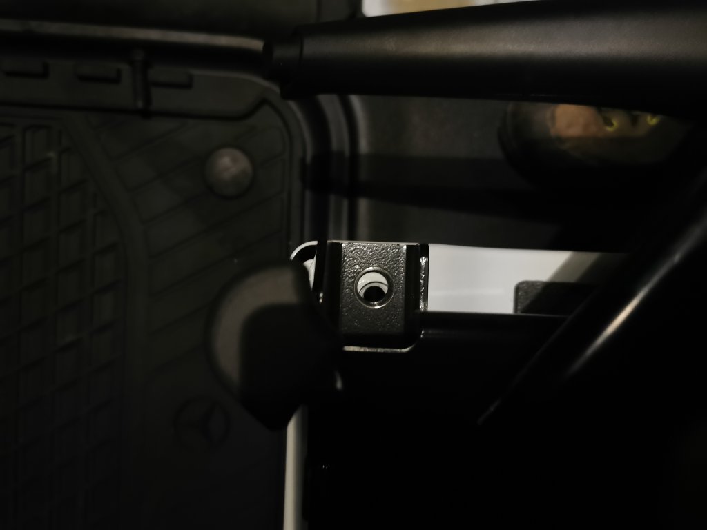

So habe mal ein Foto von der Fahrerseite gemacht. Kann mir einer sagen was hier nicht stimmt. Genau die Lochabstände. Das ist ein Original normal höher Sitzkasten mit einer Originalen Drehkonsole. Werde verrückt. Die können doch keine unterschiedlichen Lochabstände machen.

Mat187
genau so war es mir. MB konnte dazu nichts sagen. "Das ist das Originalteil, muss passen"!
Da es nur so ca. 4-5mm sind, damit beide Seiten passen, war eine simple Feile mein Freund. Nur musste ich sie selbst bewegen
. Also die Löcher eine kleines bisschen oval gefeilt. Nun passen die Drehkonsolen. Bevor ich da lange mit MB rumdiskutiere... Die "Manipulation" ist bei den paar Millimetern im eingebauten Zustand auch nicht zu sehen. Keine Ahnung, wie die das bei MB machen, wenn man die Konsolen ab Werk drin hat.

Re: Drehkonsole für Fahrer- u. Beifahrersitz
Ich habe das gleiche übel.
Bekomme die Drehkonsole nicht auf die Konsole (Sitzkasten) weil 5mm breiter als die Konsole.
Angeblich soll das aber nur bei der "normalen" Konsole so ein und bei der tieferen Konsole nicht.
Nun habe ich mal die tiefere bestellt und lass mich überraschen.
So, die original Drehkonsole konnte ich problemlos auf den tieferen Sitzkasten montieren.
Es geht 100% nicht auf den "normalen " Sitzkasten. Da stimmt dann der Lochabstand nicht.
Dies betrifft den W907 VS30.
