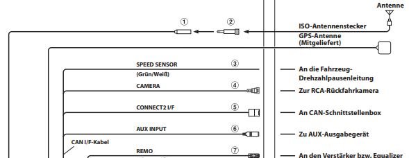

Ich erwäge, das ALPINE F903D als Radio im WoMo-Sprinter W906 Bj. 2016 mit ursprünglicher Radiovorrüstung einzusetzen (und mit dem Telefon, oder Tablet zu navigieren). Scheinbar wird auch der Ton des Fernsehers im Aufbau über das Radio ausgegeben. Derzeit kommt der Ton über die Fahrzeuglautsprecher beim Einschalten des TV´s m.E. ohne eingeschaltetes Radio, das wiederum ein JVC KD-R881BT ist.
Mangels PDC vorne + hinten möchte ich Front- und Heckkameras montieren.

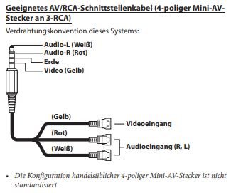

Eine Kamera am RCA-Eingang (4) anzuschließen, sollte keine Herausforderung sein, aber könnte man die zweite Kamera ohne diese Duale Multikamera-Anschlussbox KCX-C2600B direkt am AUX-Input (6) anschließen, oder beißt sich das spätestens, wenn man den Ton vom TV hören will? Der Eingang (4) der Rückfahrkamera wird sicherlich bei Einlegen des Rückwärtsganges aktiviert, aber wie/wann wird die Frontkamera aktiviert? Wie machen/lösen das andere Hersteller?
Bei mir gibt es dazu einen Schalteingang, wenn ich den schalte, schaltet mein Radio die Front Kamera auf den Schirm. Rückfahrkamera habe ich auf eigenem Monitor, weil ich immer rückwärts bei mir rausfahren muss und es mich genervt hat, immer auf das Radio zu warten, bis das Bild da war. Hat aber vorher so funktioniert, mit beiden Bildern in Wechsel. Wenn der Schalter für vorne an war: Bild vorne, wenn zusätzlich der Rückwärtsgang eingelegt wurde: Bild hinten, ideal zum rangieren, weil alles von alleine umgeschaltet hat. Ich musste nur einmal die Kamera vorne zuschalten.
Ob du nun beim rangieren den Ton vom Fernseher hast ist doch an Ende auch egal, oder?
