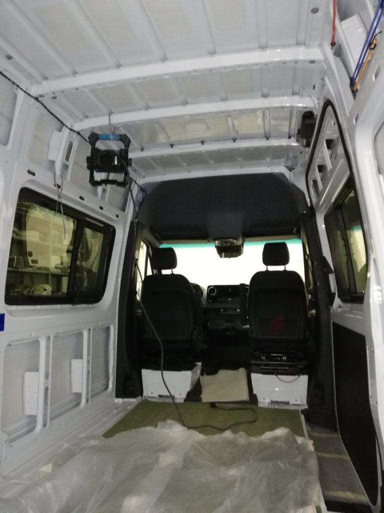

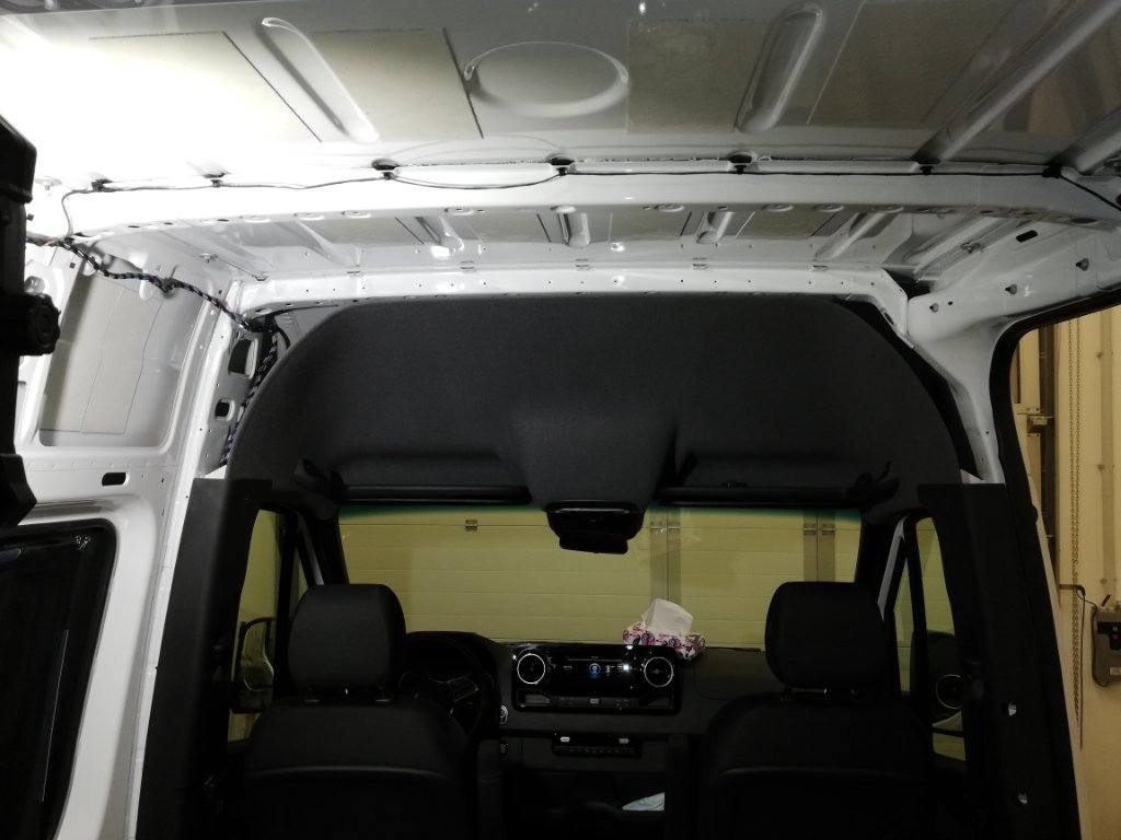

Raus ging gut, aber rein war so ne sache. Mit den Klammern vorne wollte es nicht so recht. Auch nachher den Himmel wieder in die Noppen hinten (4 Stück) rein zu bekommen ohne diese zu entfernen war so ne sache.
Wenn der Himmel runter fallen sollte, sind die Kabel zu kurz. (und sonst wohl auch eine fummelei) ..also die Beleuchtung muss vorher raus, was aber einfach ist (wenn klar ist wie).
Im Video (genauen link kann ich leider nicht posten) ist dies genau zu sehen (siehe Beitrag weiter oben)
