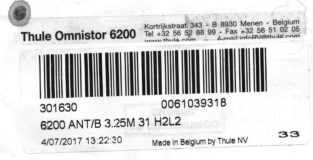

Hallo Bagu
Wie lang ist deine Thule und wie ist die genaue Bezeichnung?
Gruss Nepomuck

Beitrag von Bagu »
Hallo Nepomuck. Hier eine Bild der Aufkleber meiner Markize.

Nepomuck hat geschrieben: 11 Jun 2023 20:23
Bagu hat geschrieben: 09 Aug 2019 18:33 Hallo.
Hallo Bagu
Gruss Nepomuck
Ich würde keine Thule/Omnistore mehr nehmen sondern eine Fiamma.
Ich habe aktuell eine Thule u d hatte vorher an allen anderen Fahrzeugen die Fiamma.
Die Thule ist in vielen Details nicht so gut (meine Meinung) konstruiert wie die Fiamma.
Und da bestimmt gefragt wird, hier die Punkte:
Kurbelbefestigung ist sehr fummelig bei Thule - wenn es Nachts mal schnell gehen muss sehr unschön. Ausserdem haut man immer mal wieder die Kurbel ans Auto.
Kederschienen gibt es bei Fiamma 2 oder 3. Bei Thule nur eine die auch noch teilweise von den Beinen verdeckt wird.
Abspannmöglichkeiten gibt es bei Fiamma mehr als bei Thule.
Die Markisenmechanik macht mir bei Fiamma einen stabileren Eindruck.
Ich werde bestimmt mal tauschen, aber nicht gerade jetzt. Hab zu viele Baustellen.
