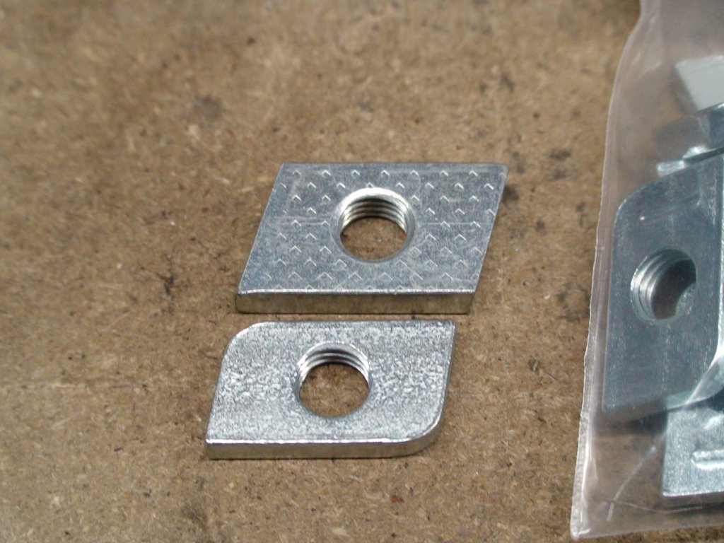

ich hätte da mal eine Frage, bevor ich die falschen Nutmuttern bestelle.
Es geht um den Sprinter W907 von Baujahr 05/2018, Fahrzeug L3/H2 (Laderaumlänge 4300mm).
Hier habe die sogenannten TS Halteschienen zuletzt original von Mercedes verbaut (Teilenummer für interessenten, A9108900600 (292,44€/Nov 2020)
Jetzt suche ich vernünftig passende Nutmuttern mit M8 Gewinde.
Hat da zufällig schon mal jemand welche gekauft und kann mir sagen welche da am besten passen?
Würde gerne Alu Bosch Profile 30x30 für Dachträgerkonstruktion montieren.

Ich habe mir in Ebay 'Schiebemutter Montageplatten Profil 38/40 Schienenmuttern' gekauft, 33x23 mm gross, im 50er Pack für knapp 7€.
Allerdings gibt es die derzeit wohl nur mit M10 Gewinde.

Hallo Wolfgang,
ok, danke für den Tipp, das schaue ich mir mal an. Mit dem Begriff Schiebemuttern hatte ich bisher noch nicht gesucht.
M10 würde bei mir dann zu groß, da die Kernbohrung des 30x30 Profils auf M8 ausgelegt ist und bei aufbohrung der Kern zu dünn wird.

Hallo Wolfgang,WolfgangK hat geschrieben: 07 Dez 2020 13:18 Ich habe mir in Ebay 'Schiebemutter Montageplatten Profil 38/40 Schienenmuttern' gekauft, 33x23 mm gross, im 50er Pack für knapp 7€.
Wolfgang
habe jetzt diese in M8 in der Bucht gefunden (EAN 4260654344578), Aussenmasse mal angefordert, mal schauen ob das auch passen könnte.

Falls jemand bei Würth Kunde ist, da gibt es die Schiebemuttern auch.
Ansonsten selber bauen. Flacheisen kaufen, auf Länge schneiden, Loch bohren und Gewinde schneiden. Fertig.
Re: TS-Schiene / C-Schiene Nutmuttern
Das Mass steht in der Beschreibung (20 Stück Schiebemuttern - Gewindeplatten 30x18x6/ M8 )....
