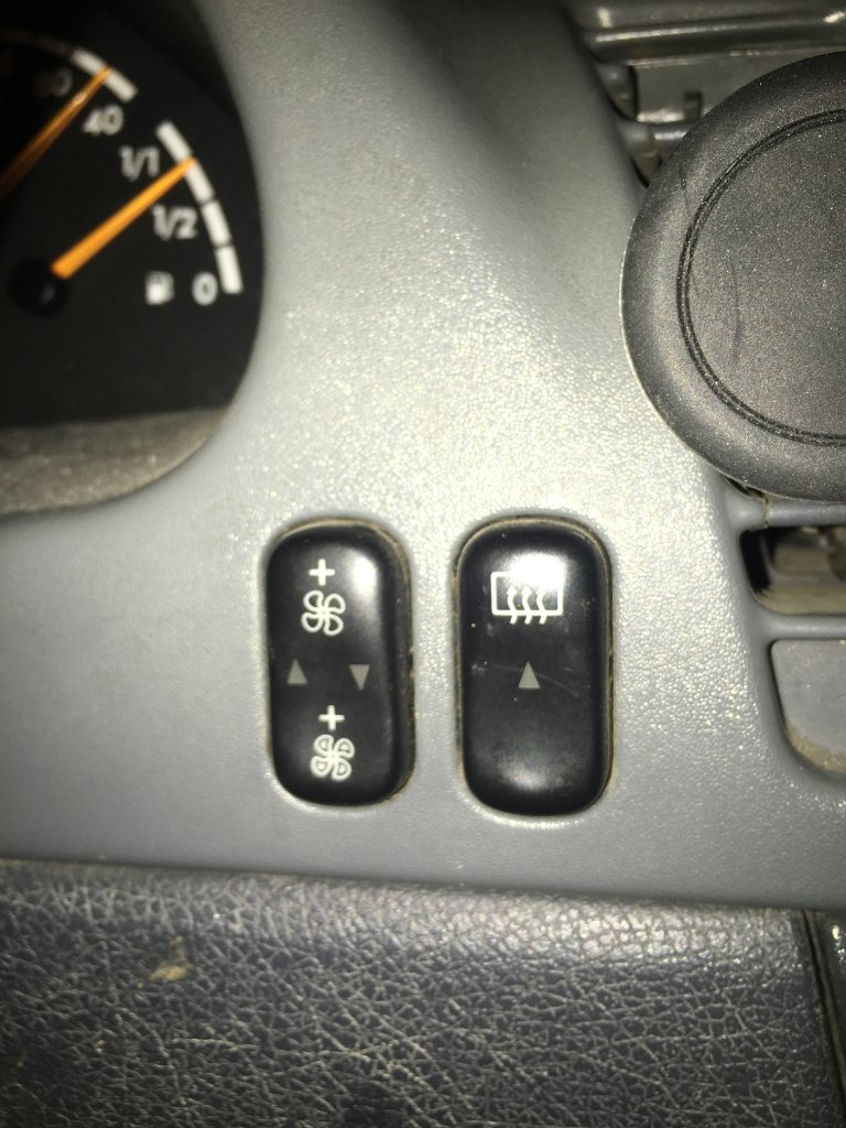

3. Die beiden Schalter rechts neben dem Lenkrad (siehe Foto) funktionieren nur eingeschränket: Wenn Ventilatorschalter nach oben geschalten: Kleines rotes Dreieck leuchtet aber keine Veränderung wahrnehmbar.
Wenn Ventilatorschalter nach unten geschaltet: Es leuchtet nichts und keine Funktion wahrnehmbar.
Bei dem Schalter daneben mit den drei Wellenlinien leuchtet auch nichts bei Betätigung und es passiert auch nichts.
Ich hab hinten im Laderaum extra so einen Plastikauslass für warme Luft dort kommt aber nichts an.

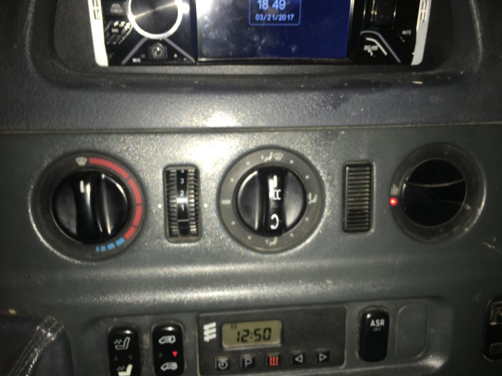

Re: Neuvorstellung und Fragen zur Standheizung
Die Schalter die du fotografiert hast haben mit der Standheizung nichts zu tun.
Die Ventilatoren sind für Gebläse im Fond, die 3 Wellen schalten die Heckscheibenheizung.
So wie es auf dem 2ten Bild aussieht hat dein Auto nur einen Warmwasserzuheizer, deswegen wäre deine Aussage interessant "läuft 2 Minuten". Wie oder was schaltest du dabei?
Die Schaltuhr unten ist eigentlich für Warmluft Heizung gedacht.
Über Fahrgestellnummer könnte man raussuchen was bei dir so alles verbaut ist.
Hy
Das stimmt so leider nicht , ich hatte beim 316er auch diese Schaltuhr für die Warmwasserheizung ! Ich denk eher das nur die Umwälzpumpe nicht geht , daher ein Wärmestau und die Heizung schaltet ab . Im "Zuheizer" Betrieb läuft sie ja wohl !
Stimmt. Mein Fehler. Für die Luftheizung fehlt das Drehrad. Am Meisten war eigentlich die Miniuhr drin von der Umrüstung Zuheizer->Standheizung.
