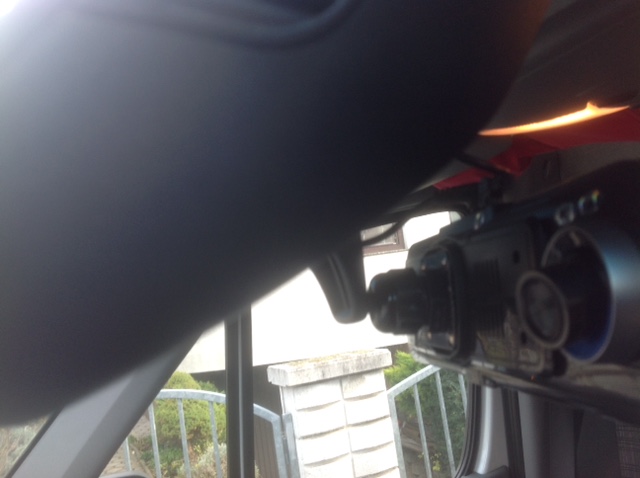

nachdem mein Sprinter (316 Kastenwagen ohne Fenster) mit einem völlig überflüssigen Rückspiegel ausgestattet war und meine Frau den Blick zurück vermisste, habe ich über eine Lösung nachgedacht.
Im Internet fand ich dann Dashkameras für Spiegelmontage und Zusatzeingang für eine weitere Kamera.
Es gibt auch Versionen, die man an dem vorhandenen Kugelarm an Stelle des originalen montieren kann.
Da ich aber keine passende mit hoher Auflösung fand, habe ich eine Kabelverschraubung zweckentfremdet. Die Rücksicht ist nun hervorragend und eine Dashcam hätte ich zusätzlich. Die Kamera und der Spiegel werden mit der Zündung aktiviert. Eine Rückfahrkamera habe ich serienmäßig.

Kannst du mir sagen wo du den Spiegel und die Kamera gekauft hast.

Die Dashcam ist von Phisung (H50) und wurde in EBay gekauft. Es gibt zahlreiche Modelle auch anderer Hersteller. Besser wäre eine mit Kugelbefestigung gewesen. Die Halterung war eine ziemliche Bastelei.
Wichtig war mir die Möglichkeit, die hintere Kamera ständig zu aktivieren.
Gruß, Michael

Hast du mal den genauen Link zu dem ebay Angebot.Michael1342 hat geschrieben: 05 Jan 2021 22:16 Die Dashcam ist von Phisung (H50) und wurde in EBay gekauft.
Was hast du bezahlt ?
War die Rückkamera mit dabei ?

Dieses Modell gibt es schon wieder nicht mehr. Es waren ca. 80€ inkl. Kamera und Kabel.
Wie wärs z.B. mit einer Phisung K5000? Da kann man zumindest an der Rückseite etwas anschrauben.
Einfach mal im Internet suchen...
Gruß,Michael
