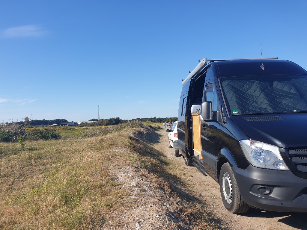

Hallo, ich habe ein 100x100mm Aluvierkantrohr auf den Gepäckträger geschraubt, daran dann die Markisenbefestigung.

Re: Markise Sprinter Kurz
Leider steht das Bild bei Vollbild auf dem Kopf. Wenn jemand weiß wie man es im nachträglich ändern kann, gerne her mit der Information
